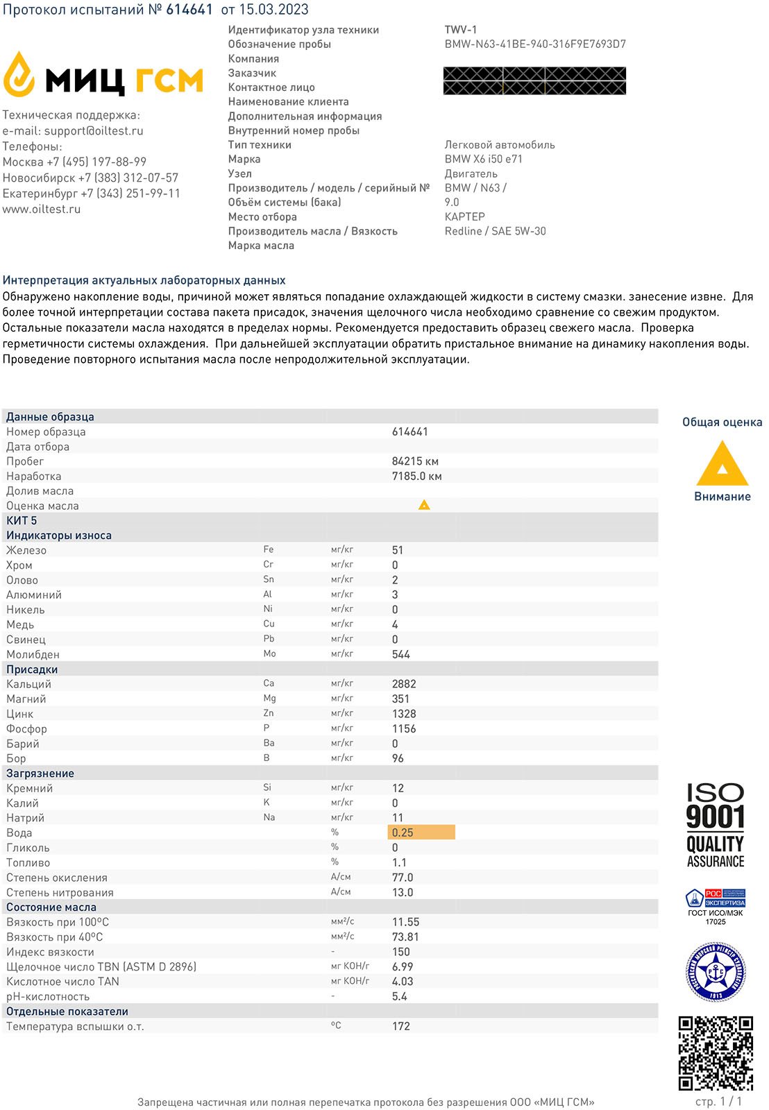

Популярное сообщение FlameRat 20 Опубликовано: 16 марта 2023 Популярное сообщение Поделиться Опубликовано: 16 марта 2023 Redline Motor Oil 5W-30 отработка на BMW X6 после 7185км Масло: Red Line 5W30 Motor Oil Автомобиль: BMW X6 i50 V8 4.4L N63 2013, АКПП ZF GA6HP19Z Общий пробег на одометре: 84215 кмПробег на масле: 7185 кмМоточасы: ~ 168 мчИзрасходованное топливо: ~ 1120 л.Доливки масла: нетПрисутствие отложений в двигателе ДО: нетПрисутствие отложений в двигателе ПОСЛЕ: нетАвтозапуск по времени: нетНаличие чип-тюнинга: нетГРМ: цепьПредпусковые подогревы: нетПериод эксплуатации: с 29/12/2020 года по 18/03/2022Срок эксплуатации: почти 15 месяцевТопливо: Бензин Shell V-Power Racing 98, BP Ultimate 100, Лукоил ЭКТО 100 Режимы: город 63%; трасса 37% Фильтр масляный: BMW 11 42 7 583 220 Фильтр воздушный: BMW 13 71 7 577 457, BMW 13 71 7 577 458Объем заливаемого масла: 9.5 л. Отбор масла: отбор из струи при сливе масле, через 5-7 сек после начала слива Отбор масла проходил с горячего или холодного двигателя?: скорее с горячего, чем с теплого Что было до этого масла: c XXXX до 60032 км. был Castrol EDGE c 60032 до 63600 - Xenum VRX 7.5W-40 + промывка (Промывка промывочным маслом: была залита к Xenum как добавка) c 63600 до 70407 - Red Line 5W30 Motor Oil - анализ отработки с 70407 до 77030 - Red Line 5W30 Motor Oil 8 Цитата Ссылка на сообщение Поделиться на других сайтах
Роман 73 12 634 Опубликовано: 17 марта 2023 Поделиться Опубликовано: 17 марта 2023 4 часа назад, Hazy_nsk сказал: А столько железа для такого пробега это нормально для этого двигателя? Мож эстеры намыли? Растворитель же в чистом виде, как говорит Аргентум 0 Цитата Ссылка на сообщение Поделиться на других сайтах

mihail026 4 772 Опубликовано: 17 марта 2023 Поделиться Опубликовано: 17 марта 2023 4 часа назад, Hazy_nsk сказал: А столько железа для такого пробега это нормально для этого двигателя? Вот и надо определиться что в дуэте Редлайн-БМВ является слабым звеном. 0 Цитата Ссылка на сообщение Поделиться на других сайтах

Rams27 196 Опубликовано: 17 марта 2023 Поделиться Опубликовано: 17 марта 2023 Такое количество молибдена для турбин - вроде не очень хорошо.. 0 Цитата Ссылка на сообщение Поделиться на других сайтах
FlameRat 20 Опубликовано: 17 марта 2023 Автор Поделиться Опубликовано: 17 марта 2023 16 минут назад, mihail026 сказал: Вот и надо определиться что в дуэте Редлайн-БМВ является слабым звеном. Электронный масляный уровень. Верить ему очень сложно. 1 минуту назад, Rams27 сказал: Такое количество молибдена для турбин - вроде не очень хорошо.. Почему? 0 Цитата Ссылка на сообщение Поделиться на других сайтах
Hazy_nsk 2 690 Опубликовано: 17 марта 2023 Поделиться Опубликовано: 17 марта 2023 FlameRat а сколько масла угорело помните за 170 часов? 9 минут назад, Rams27 сказал: Такое количество молибдена для турбин - вроде не очень хорошо.. Глупости. 0 Цитата Ссылка на сообщение Поделиться на других сайтах
AndyML 1 454 Опубликовано: 17 марта 2023 Поделиться Опубликовано: 17 марта 2023 На таком пробеге железа обычно в 1,5 - 2 раза менше: https://oil-club.de/index.php?thread/7663-castrol-edge-0w40-nach-8-000km-und-14-000km-im-bmw-650ix-n63b44-und-extrem-viel/ https://oil-club.de/index.php?thread/5909-aral-supertronic-0w-40-bmw-550ix-f10-mit-n63b44tü-9-380km-7-087km/ скорей всего машина экслуатируется в гораздо более холодных условиях, отсюда и вода 0 Цитата Ссылка на сообщение Поделиться на других сайтах
mihail026 4 772 Опубликовано: 17 марта 2023 Поделиться Опубликовано: 17 марта 2023 FlameRat Редлайн мягко говоря довольно специфичное масло, особенно на длительный период эксплуатации. Вода в анализе отработки с горячего мотора - коррозионный износ. Попробуйте другое масло, попроще, с цифрами побольше до и после W. Температура масла наверное высокая? 0 Цитата Ссылка на сообщение Поделиться на других сайтах
Kotov_VaS 359 Опубликовано: 17 марта 2023 Поделиться Опубликовано: 17 марта 2023 (изменено) 5 часов назад, Olejik сказал: Hazy_nsk так v8 же на 500 л.с с 3 цепями, ваносами, турбинами. Попадаются анализы с овощными 1,6-2,0л и даже больше железа) Спорно, что по железу все ОК. Железа много в анализе. У меня на мерседесе v6 440 л.с. 3 цепями , 4 ваносами, 2 турбинами и железа от 9 до 14, наверное потому, что у меня масло UAZ)))) И главное у меня 210 м.ч., а не 168 м.ч., и масла у меня 7.0 литров, а не 9.5 литров 5 часов назад, Hazy_nsk сказал: А столько железа для такого пробега это нормально для этого двигателя? Много, масло отработало не особо) Изменено 17 марта 2023 пользователем Kotov_VaS 2 Цитата Ссылка на сообщение Поделиться на других сайтах

FlameRat 20 Опубликовано: 17 марта 2023 Автор Поделиться Опубликовано: 17 марта 2023 34 минуты назад, mihail026 сказал: Редлайн мягко говоря довольно специфичное масло, особенно на длительный период эксплуатации. Вода в анализе отработки с горячего мотора - коррозионный износ. Попробуйте другое масло, попроще, с цифрами побольше до и после W. Температура масла наверное высокая? Зачем мне гуще, если рекомендовано 5w30 или 0w30? Смысл данного масла отчасти в том, что толщина масляной пленки на 5w30, выше. Меня не очень интересует длительный пробег, в этом анализе так получилось, что оно плескалось 15 месяцев - просто моя лень и занятость не дали мне сменить масло раньше. Масло в этом двигателе нагревается до 120 градусов в среднем (показания датчика на панели приборов) - и это норма для данного двигателя. 1 Цитата Ссылка на сообщение Поделиться на других сайтах
