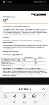

Сергей Александрович, добрый день!
По ATF PRO Multi L/V изменений/корректировок  не планируется?
По анализу оно чуть гуще, чем по паспорту (5,8 против 5,3). Разница, вроде, и не большая, но, судя по отзывам не любят Aisin  TF-71SC ( TF-73SC) даже чуть  более вязкие масла.

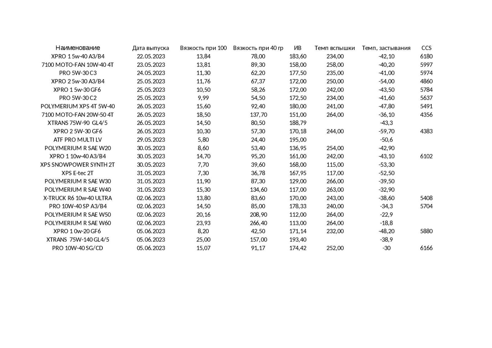

Вот сводная ТАБЛИЦА анализов.
1 час назад, Misha6112008 сказал:
Castrol multi aft - самое густое 7,5. Оно полностью на ПАО+Эстеры. Американские масла под AFT WS такие же. А Тойота, Сузуки и так далее все для японских машин это Гидрокрекинг+Эстеры. Сейчас самый доступный и дешевый Кастрол мулти 1200литр на 120.000км, гораздо лучше всяких Тойота, Сузуки, Мазда AFT
Кроме вязкости)
