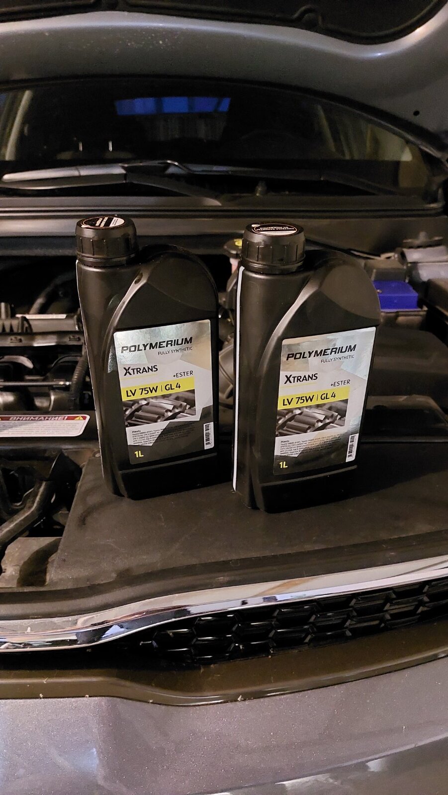

Залил вчера Polymerium Xtrans LV 75W в МКПП Kia Rio 4. Проехал километров 20, в работе коробки изменений не почувствовал, не смотря на то, что вязкость немного выше. Посмотрим как дальше себя покажет. Може и в мотор потом попробую что-то из масел Polymerium.
P.s. смотрю тут конкурс, а мой кот отказался помогать с заменой масла..только племяница помогала)
