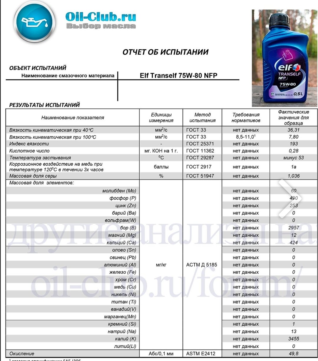

23 мая 20233 г 21.05.2023 в 18:03, DmitrSrv сказал: Всем здравствуйте! Просветите пожалуйста, машина Рено Мастер 3 (передний привод), кпп pf6, всё время заливал рекомендуемое elf tranself nfp 75w-80 gl-4+,более не выпускается. Сейчас на замену ему предлагают elf tranself nfx sae 75w gl-4. Судя по анализам у этих масел совсем разный состав, в старом было много Бора, а в новом Бора мало и много Кальция. Какое масло Polymerium можно использовать в этой кпп чтоб не навредить? У меня на дастере такие-же допуска в коробку (TL-8), залил Полимериум 75w-80 gl-4+ , проехал 600 км., разницы пока не почувствовал.

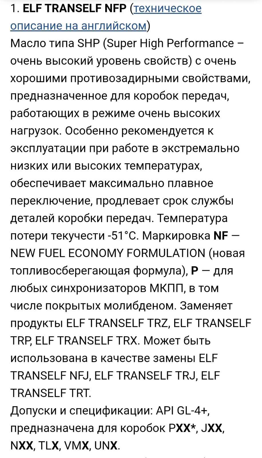

23 мая 20233 г 6 часов назад, Dori@n127 сказал: У меня на дастере такие-же допуска в коробку (TL-8), залил Полимериум 75w-80 gl-4+ , проехал 600 км., разницы пока не почувствовал. Спросил совета потому, что коробка Pf6 имеет синхронизаторы с молибденовым покрытием и для неё требуется масло elf tranself nfP. Масло elf tranself nfJ не подходит для таких мкпп, только для мкпп с латунными синхронизаторами. Пишут что elf tranself nfx идёт на замену обоих этих масел, но хим состав имеет значительные отличия. Изменено 23 мая 20233 г пользователем DmitrSrv
