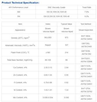

Для вас китайский пакет - это что-то ужасное? Рано или поздно сабж поменяет пакет, дело времени.
Например, вот этот пакет RF6175 SM/SN подходит при содержании 9,5-10%. А Бор и Магний просто добавили. Ни на что не намекаю, но похожие пакеты есть.
