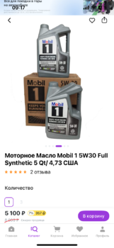

Mobil1 Advanced Full Synthetic 5W-30 USA ПОДДЕЛКА свежее
Mobil1 Advanced Full Synthetic 5W-30 USA ПОДДЕЛКА свежее за анализ спасибо форумчанам  just_4_lulz, Максим911, Евген48, Hobbit, makstor, Wirtgen, Lacoste, Pavlic, Nemo1980, Неизвестный, МаксимК, Tods, Oleg70, Nonconfo, Pavel33, ivan90.
Масло закупал через Сбермегамаркет у продавца ООО Дилос и отправлял в лабораторию Евген48.

Масло заявлено как: API SP; ILSAC GF-6A.
1) Вязкость динамическую имитации холодной прокрутки стартером CCS при -30C этот образец завалил. По стандарту SAE J300 она должна быть <6600 мПас. А здесь 6865. То есть это не 5W-30, это 10W-30.
2) Тоже самое подтверждает и низкий индекс вязкости 147. У масел 5W-30 индексы гораздо выше.
3) Щелочное число = 0,63. Представляете какие у него моющие нейтрализующие свойства? Мало того, что оно сработается через 500 километров. В добавок начнется процесс формирования отложений. Что здесь будет нейтрализовать кислоты? Вот это? Если у моторных масел щелочное число 7-12мгКОН. То здесь около ноля. То есть это вообще не моторное масло.
4) При этом термостабильность у этой подделки очень хорошая. NOACK =7,1%, а вспышка 234С. Такой термостабильности могут позавидовать даже оригинальные Мобилы. Вот только сильно не обольщайтесь, по остальным признакам это не всесезонное масло для двигателя, которое мы привыкли видеть. Это какая-то моноградная минералка.
5) У подделки еще и хорошая температура застывания минус -46С. То есть, явно не какая то простая минералка первой группы, которую мы привыкли видеть в дешевых подделках. На этом масле вы не замерзнете зимой. Мотор нормально заведется и в тридцатиградусный мороз. Такой тихий убийца двигателя. Можно ездить хоть летом, хоть зимой и даже не подозревать что это подделка без присадок.
6) Содержание серы = 0,0239%. Очень мало. С одной стороны, ничего удивительного, пакета присадок то нет, поэтому и серы мало. С другой стороны, такое низкое содержание говорит о том, что это не просто древняя минералка с высокой серой. Это минералка II группы, которая лучше отчищена от серы. В Европе или в России такая база встречается редко. Зато ее валом в Азии и на Ближнем Востоке. Скорее всего оттуда и это масло.
7) Зольность сульфатная 0,11%. Тоже очень низкая. Опять же понятно почему. Присадок то нет, а зола берется именно от них.
ИК спектр Фурье говорит о том, что это минералка 2й группы.
Вывод: Это однозначно подделка. Таких масел компания Mobil просто не делает. Мы прекрасно знаем их пакеты, они богаты на присадки. Там часто применяется молибден, бор, магний, а здесь этого нет. Такое масло должно быть, как минимум на гидрокрекинге, а здесь минералка. Внешняя оболочка очень качественно сделана. Ровная канистра, красивая этикетка, в коробку прикладывают сертификаты с печатями. А внутри залит убийца двигателя. Который вы потом будете восстанавливать за свой счет. По анализу это масло больше всего походит на промывочное из Азии. Мы их промывочные масла тестировали, они как раз имеют такой скудный пакет. Предназначены они для того что бы промывать двигатель на холостом ходу. Стоят дешево. Поболтали в моторе 15 минут, смешали с остатками предыдущего масла и слили. А нам предлагают на этом поездить.

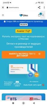

ООО "Дилос" и ИП Никитин Евгений Николаевич - это одно и то же. Знакомьтесь, пока не удалили, наш герой: https://youtu.be/7U8olunuGNo

Ролик посмотрел, почитал описание, перешёл на сайт.
На сайте продаются пцр-тесты на Ковид.
И возникает резонный вопрос: а если и тесты на Ковид "недоложенные" или "недоделанные", как этот самый мобил 1?...
