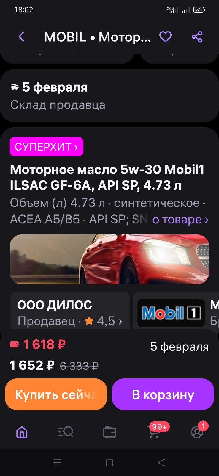

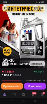

Моторное масло 5w-30 Мobil1 ILSAC GF-6А, API SР, 4.73 л MOBIL
https://wildberries.ru/catalog/102475154/detail.aspx
Зло вернулось:D
Налетай, 1650р за канистру настоящего ШМобила, видать затарились не хило.
Screenshot_2025-02-01-18-02-17-36_5d13a29903008cae5f4d811d40ce24ea.thumb.jpg.dbc0046c0e2c8f8c447bc17d3aa533e6.jpgScreenshot_2025-02-01-18-02-41-82_5d13a29903008cae5f4d811d40ce24ea.thumb.jpg.bab9f7a924d54a4f9b595f57de25224c.jpg

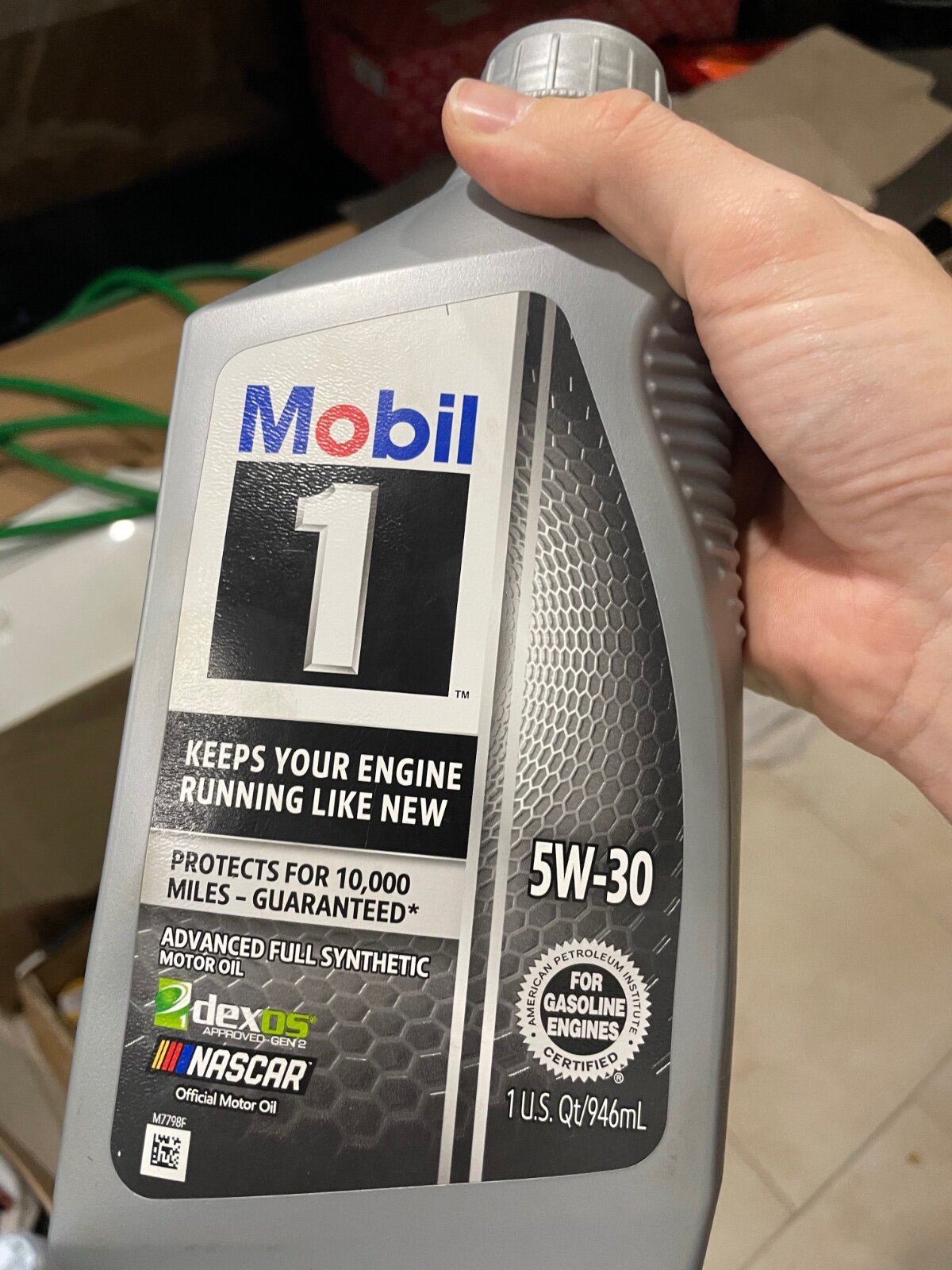

Фотография Mobil 1 из США.
Канистра схожа.

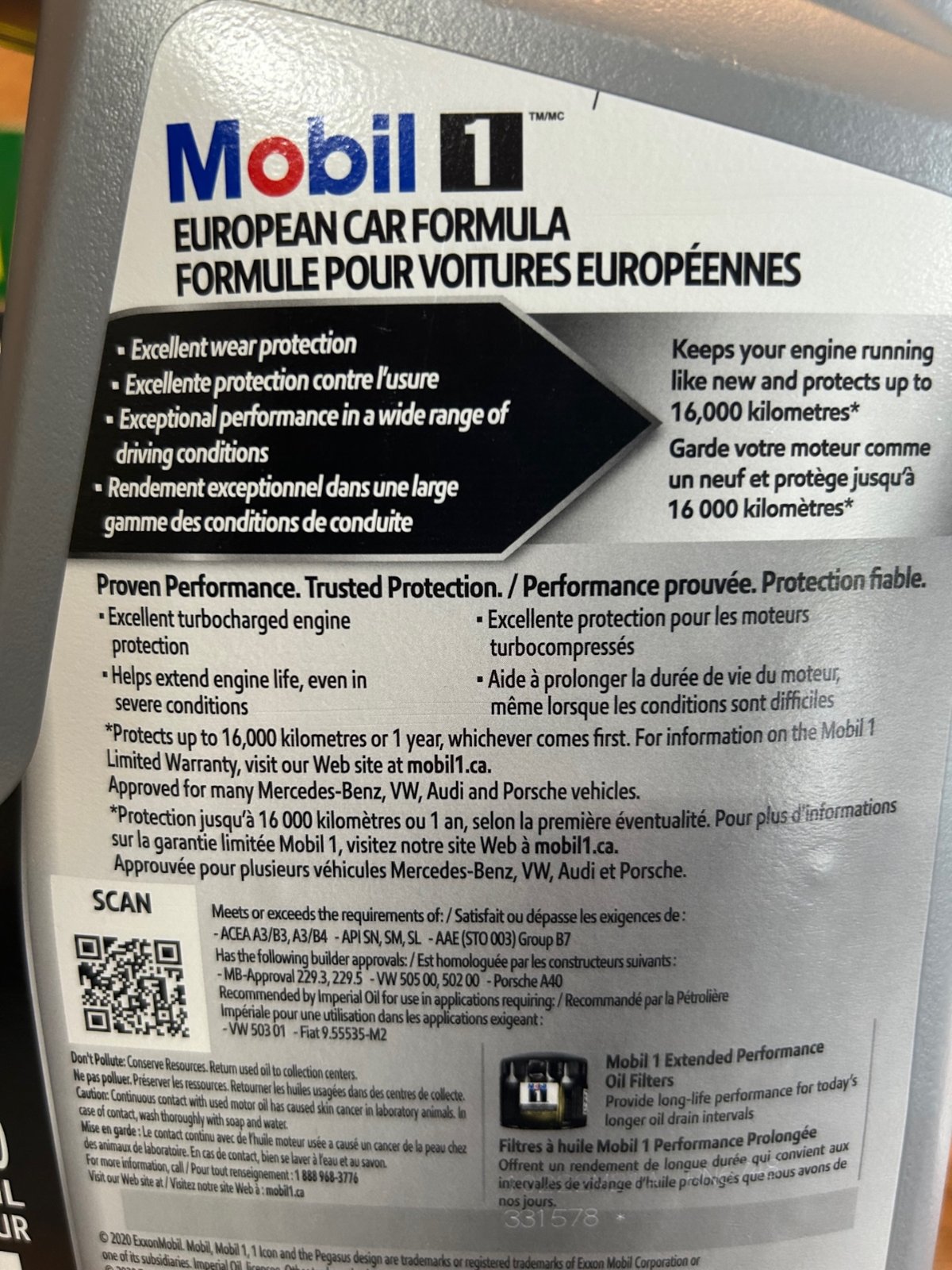

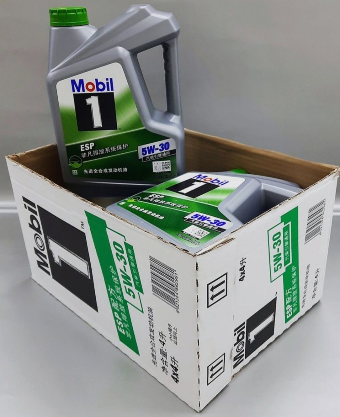

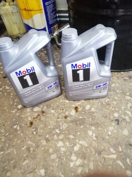

Новые канистры Mobil 1. Фотографии из-за границы почти все. 5 литровые две на фото производства Египет.
Может поможет для определения подделки.
