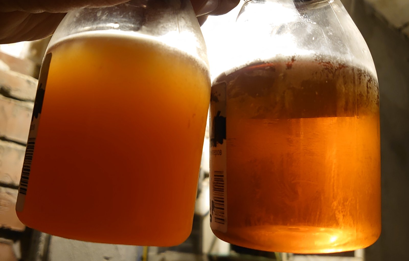

31 декабря 20223 г Автор Популярное сообщение Закреплён Цвет масла снятый в лабе. За место 4730мл залили 4625мл.

9 января 20233 г 32 минуты назад, SL1 сказал: Так в анализе же пурпоинт -46С. Оно и не должно замерзнуть. Первая подделка тоже не в камень замёрзла, но стала как мёд, густой и мутной, и даже посветлела. А второй Мобил только помутнел чутка. Это я к тому, что те же 0w-20 хоть и не замерзают но заметно мутнеют на морозе и светлеют, а тут такого нет. На Valvoline ездил две первые смены, потом перешёл на Лукойл начитавшись тут что оно не хуже и оно было доступнее. Возможно на него и вернусь (разницу с Лукойлом я не почувствовал), но сейчас надо решить сдавать назад Мобил или нет :). Может ли он слегка мутнеть при -20 - вот вопрос :).
9 января 20233 г 18 минут назад, Василий Сергеевич сказал: 59 минут назад, SL1 сказал: Так в анализе же пурпоинт -46С. Оно и не должно замерзнуть. Первая подделка тоже не в камень замёрзла, но стала как мёд, густой и мутной, и даже посветлела. А второй Мобил только помутнел чутка. Это я к тому, что те же 0w-20 хоть и не замерзают но заметно мутнеют на морозе и светлеют, а тут такого нет. На Valvoline ездил две первые смены, потом перешёл на Лукойл начитавшись тут что оно не хуже и оно было доступнее. Возможно на него и вернусь (разницу с Лукойлом я не почувствовал), но сейчас надо решить сдавать назад Мобил или нет :). Может ли он слегка мутнеть при -20 - вот вопрос :). Так подделка это же неплохая база без присадок. Тут замораживанием мало что определишь. Хотя, если сороковка, то можно, но мороза может не хватить. Лукойл с его ценовой политикой сильно проигрывает Синтеку. Лить Синтек, Корею и Турцию, если не хотим ошибиться. Изменено 9 января 20233 г пользователем SL1

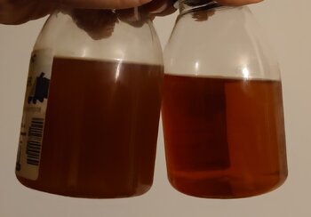

9 января 20233 г Вот такая крышка бывает у оригинального Мобил? Вот сделал фотки замороженного масла (-20) в сравнении с Лукойл Армортек 0w-40 (справа Лукойл) Вес канистры 3586 г, но возможно там и не 4 литра, так как Мобил не счёл нужным поставить отметку "4". Запах кисловатый. В принципе похож на запах Лукоила Армортек 0w-40. Изменено 9 января 20233 г пользователем Василий Сергеевич
