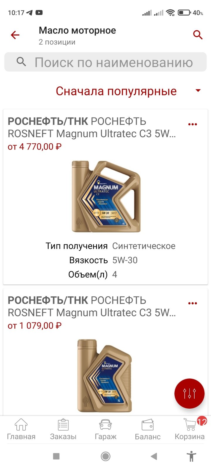

Покупал в Апексе С3 504/507 за 3200, месяц назад. Откуда 4700?
От Автодока. В Емексе чуть дешевле, от 4350.
9 часов назад, IvanRND сказал:
есть дешевле чем 4700
Уже интереснее, но я все равно выберу  Зик за 3100 с гарантией Инфениума внутри.
11 часов назад, Seilenos сказал:
они, что, не шлют по РФ?
Да зачем мне этот гемор? За доставку заплати, потом на почту съезди. А Зик на 1500 дешевле и пункт выдачи через дорогу.
