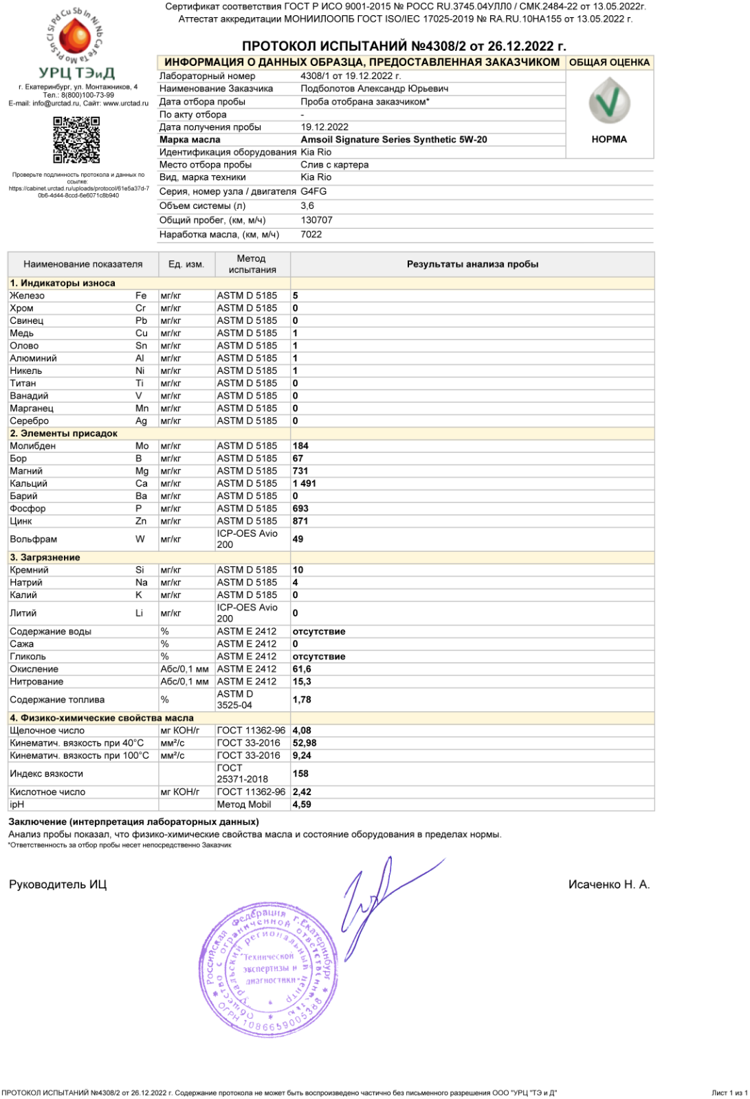

Amsoil Signature Series 5W-20 отработка на Kia Rio после 7 022 км

может анализ обсудим? Или в анализе всё хорошо и скучно, что и обсудить нечего

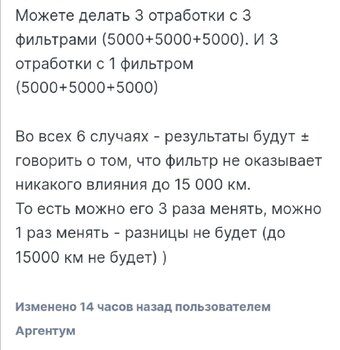

Именно так, масло отличное (ну, это мы и так знали) после 7тыс.км/300м.ч щелочное ещё 4 единицы, плюс, любимая вязкость для этого мотора (0w20/5w20). И фильтр (маслянный) после 12тыс.км не зажужжал, по износу тоже всё красиво, о чём я и говорю, что его значение в ДВС, сильно преувеличено и можно его смело менять через раз, большой разницы в UOA  не увидим. Аргентум, помнится об этом говорил
8 часов назад, Shuran сказал:
Отличное масло, отличные фильтры, грамотная, видимо, прошивка - в комплексе отличный результат. Думаю, в ваших условиях можно и до 350 м/ч катать.

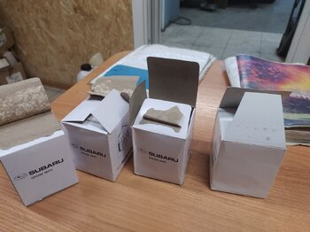

Если фильтр находится снизу, то как бэ и "может и прокатит"...
Но возьмём например многострадальный мотор субару серии fb, в который пихают густые полнозольники "потому что ему только лучше от этого будет" и добавим палёный масляный фильтр с заменой "через раз", который в свою очередь находится в самом верху....
Вот они красавчики, куплены владельцем машины в количестве 3х штук потому что "оригинал за очень недорого" :Cherna-facepalm:
Дичайшее исполнение, внутри как консервная банка
Три коробки слева-подделка
Фото внутри: винтовая нарезка внутри это подделка
Так что  лучше менять
