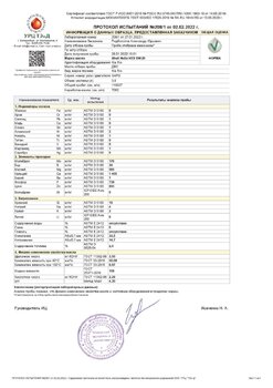

Shell Helix HX8 SN Plus 0W-20 отработка на Kia Rio после 7062 км
Масло: Shell Helix HX8 SN Plus 0W-20
Автомобиль: Kia Rio 1.6 G4FG 2017 АКПП
Общий пробег на одометре: 110 027 км к концу интервала.
Пробег на масле: 7 062 км
Моточасы: 272 мч
Средняя скорость: 26 км/ч по БК
Израсходованное топливо: учет не вел
Доливки масла: не требовалось, уровень такой же, как и при заливке
Присутствие отложений в двигателе: не смотрел
Автозапуск: использовался с утра и вечером ~ по 10 минут
Наличие чип-тюнинга: нет
ГРМ: цепь
Предпусковые подогревы: нет
Период эксплуатации: 01 октября 2021 года по 18 января 2022 года
Срок эксплуатации: 3,5 месяца
Топливо:
  • 20% - Shell 95 V-Power
  • 80% - Лукойл 95 Экто
Режимы: 60% город, 40% трасса
Фильтр масляный: Mann
Фильтр воздушный: Оригинал
Марка антифриза: Coolstream A-110 (позиционируется, как антифриз первой заливки на заводе Hyundai/Kia)
Объем заливаемого масла: 3.3 литра (полный объем с фильтром и сухим картером 3.6л)
Отбор масла: в начале слива из картера (не углядел за сервисниками, обычно прошу секунд 5 потерпеть)
Отбор масла проходил с горячего или холодного двигателя?: с горячего двигателя
Промывка промывочным маслом: не делаю
Присадки: не использовал
Что было до этого масла:
0 - 11 833 (пробег: 11 833) - Заводское
11 833 - 22 546 (пробег: 10 713) - дилерский Shell 5W-30 (предположительно Shell Helix Ultra ECT C3 5W-30)
22 546 - 32 130 (пробег: 9 584) - дилерский Shell 5W-30 (предположительно Shell Helix Ultra ECT C3 5W-30)
32 130 - 42 007 (пробег: 9 877) - дилерский Shell 5W-30 (предположительно Shell Helix Ultra ECT C3 5W-30)
42 007 - 47 122 (пробег: 5 115) - дилерский Total Quartz 5W-30 (предположительно Total Quartz 9000 Energy HKS 5W-30)
47 122 - 56 932 (пробег: 9 810) - Amsoil Signature Series 5W-20
56 932 - 62 445 (пробег: 5 513) - дилерский Total Quartz 5W-30 (предположительно Total Quartz 9000 Energy HKS 5W-30)
62 445 - 72 381 (пробег: 9 936) - Amsoil Signature Series 5W-20
72 381 - 81 988 (пробег: 9 607) - Amsoil Signature Series 5W-20
81 988 - 91 803 (пробег: 9 815) - Amsoil Signature Series 5W-20
91 803 - 102 965 (пробег: 11 162) - Amsoil Signature Series 5W-20
Предыдущий анализ на пробеге 91 803: Amsoil Signature Series 5W-20 отработка на Kia Rio после 9815км
Предыдущий анализ на пробеге 102 965: Amsoil Signature Series 5W-20 отработка на Kia Rio после 11 162 км
P.S.
При замене масла на этот Shell, специально попросил откачать остатки из картера (без фанатизма) и проконтролировал это. По итогу до верхней метки на щупе вошло чуть больше 3.3 литра (если метки на канистре не врут).
Очень и очень недурно. Этот Шелл HX8 0w20, зимой отработал не хуже, чем предыдущий Амсойл 5w20 летом. А денюжек за него (за сабж) просят в 2 раза меньше. Ну и что, что в нём (в Шелл) нет ПАО и эстеров, судя по этому анализу отработки, GTL работает не хуже

Всё хорошо. Даже ещё не совсем мёртвое

Каталик целый?
Откуда окисление 30? Точно эстеры не лились? Или это 300 грамм Amsoil?
Товарищи, я не нашел на форуме других отработок Shell HX8 0W-20, если они есть, ткните меня в них, пожалуйста. Или мой анализ получился первым?
14 часов назад, elvis сказал:
Shuran , как работает мотор зимой в городе на амсойл 5w-20 и шел 0w-20?
Роман 73  верно говорит, после заливки Shell двигатель начал работать немного звонче, совсем на немного. За пару дней привык к этому звуку (он не противный, и не сильно отличается от Амсойл), уже думал, что просто масло прикаталось. Но когда заменил назад на Amsoil SS 5W-20, опять почувствовал эту разницу.
3 часа назад, Schaxter сказал:
Каталик целый?
Катализатор не вырезал, если Вы об этом. Состояние его не контролирую.
А по анализу есть предпосылки, что кат начал разрушаться?
2 часа назад, Lacoste сказал:
Присадки никакие не лил, только масло. Видимо, действительно, остаток Amsoil.
14 минут назад, Shuran сказал:
Да, это остаток. Ну считай еще раз с эстерами покатал)

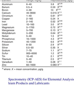

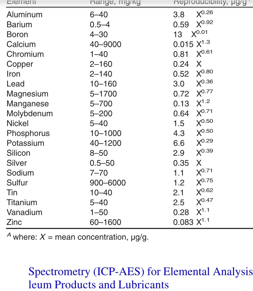

Откуда свинец, олово, никель
11 минут назад, Sash'ok сказал:
ДВС тОчит:D
29 минут назад, Sash'ok сказал:
понятно?
