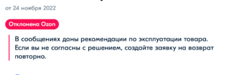

2 часа назад, ieya сказал:
А вот это уже интересно ) Буду разбираться )))
Создайте повторно указав все подозрения(тактично) на то что это подделка из этой темы(можно в тч, ссылку). Укажите ясно что ничего не вскрыто, и тд и тп и что сроки возвратов по закону не нарушены, и с явным  подозрением на контрафакт требуете возврат.. вообще это что то новое..

14 минут назад, mefistofel3042 сказал:
Действителено, хрень какая то. ОЗОН даёт рекомендации по эксплуатации товара:Cherna-facepalm::popcorm:
