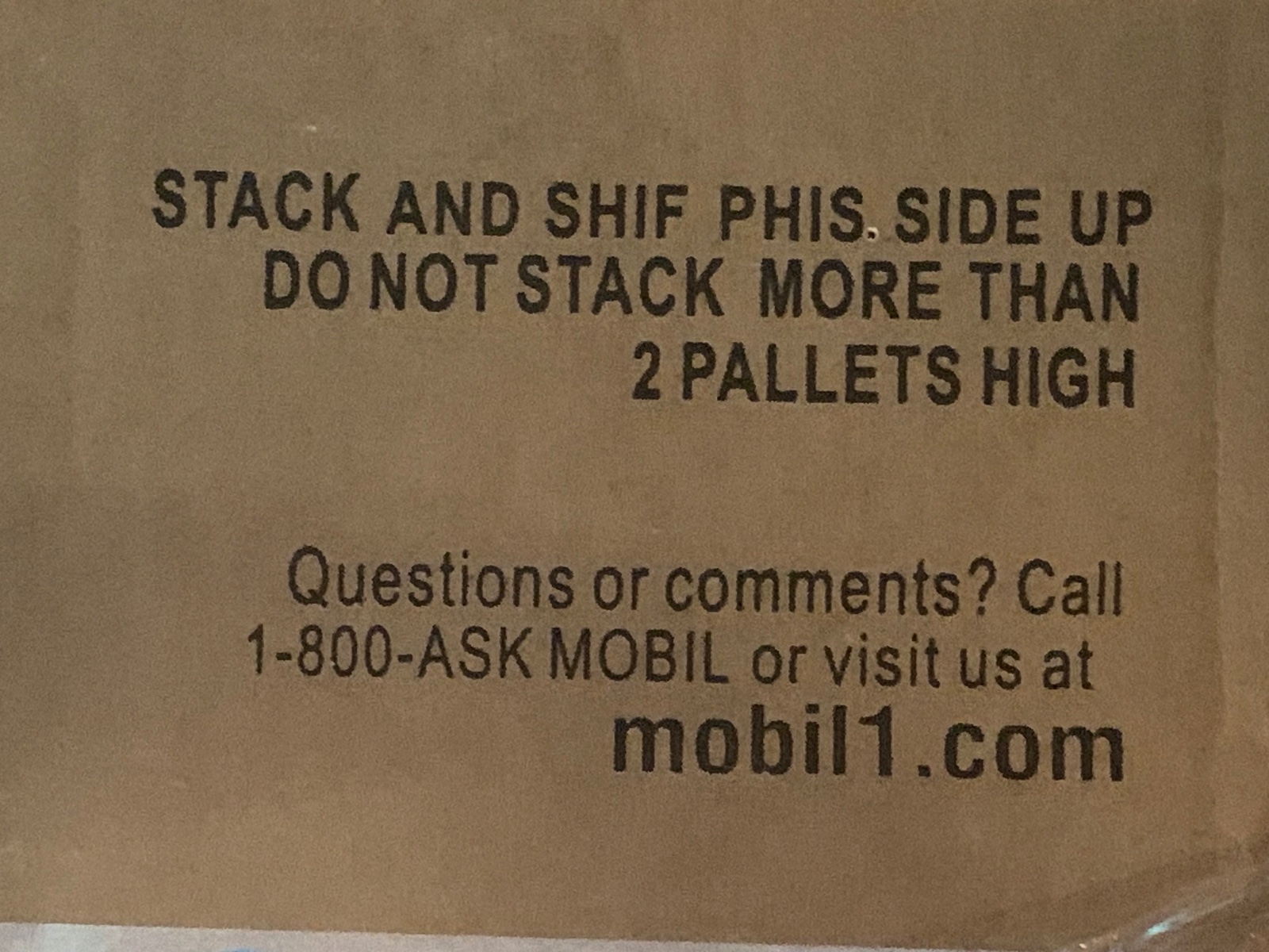

11 минут назад, leet12 сказал:
орфографические ошибки на упаковке Mobil это норма?
Это отлично за внимательность! Я вчера смотрел, не заметил ))

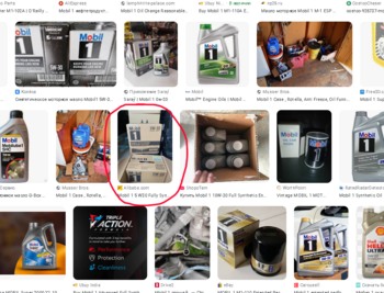

а вот похоже и первоисточник "спецпродукта"
https://offer.alibaba.com/cps/m8irg4a8?bm=cps&src=saf&tp1=b849d5eacbf89263ad58814045022e50&pid=442763&productId=1600499298075
особенно доставляет такая надпись:
Customization:
Customized logo(Min. order 2000 pieces)
Customized packaging(Min. order 2000 pieces)
Graphic customization(Min. order 2000 pieces)
в общем, любой каприз за ваши деньги

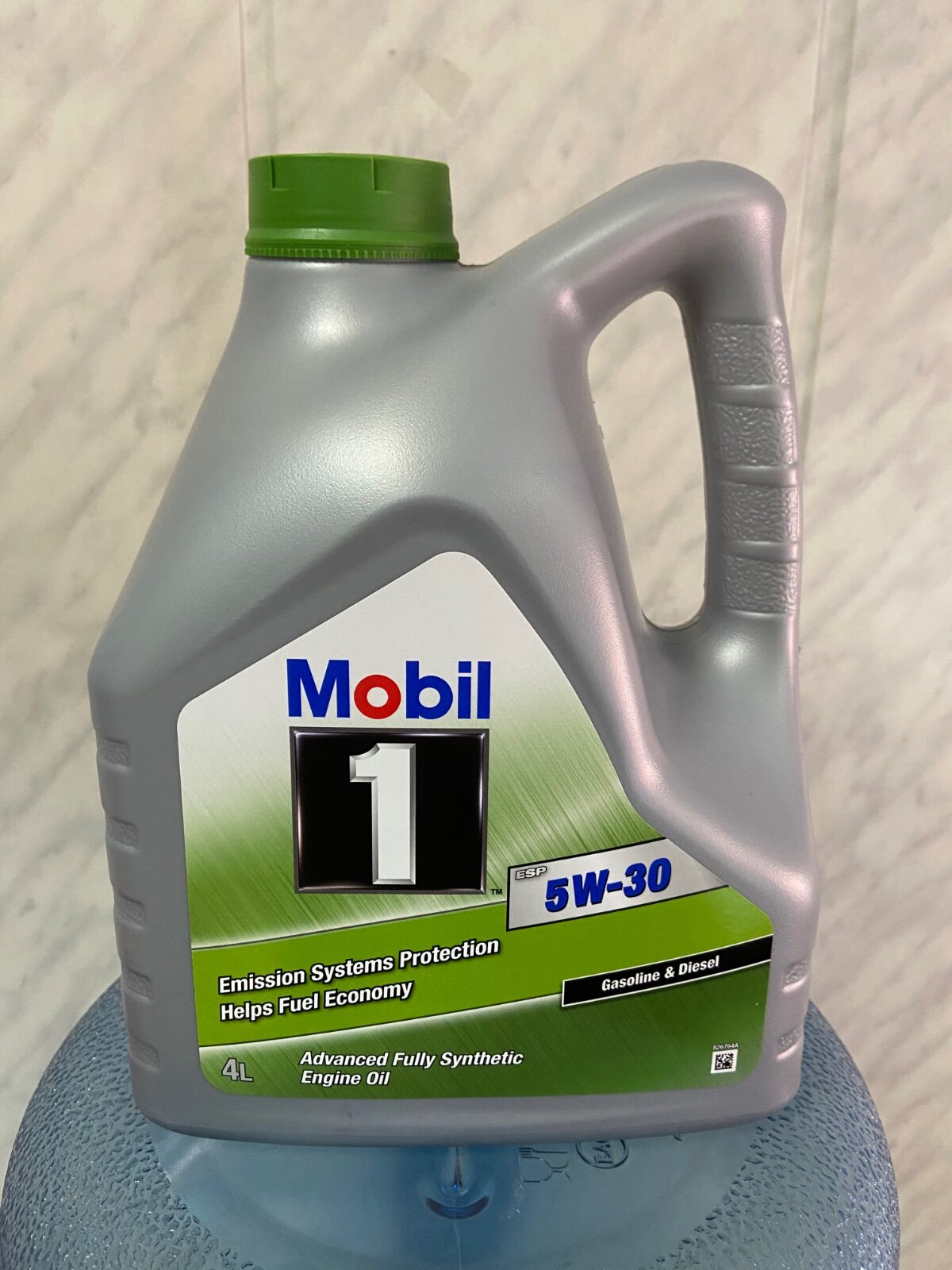

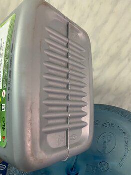

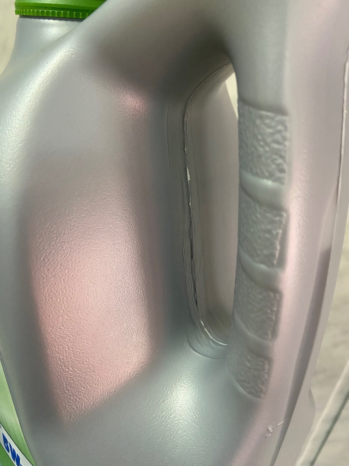

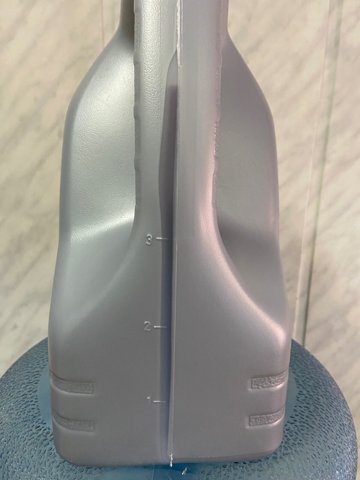

2 часа назад, Warrior сказал:

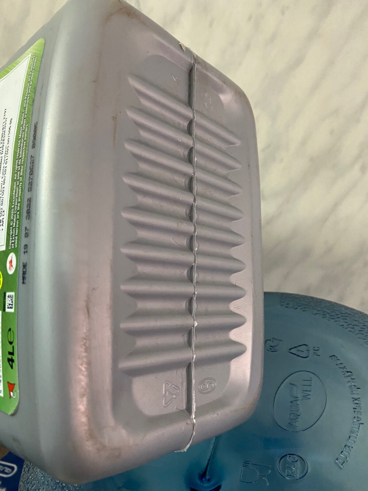

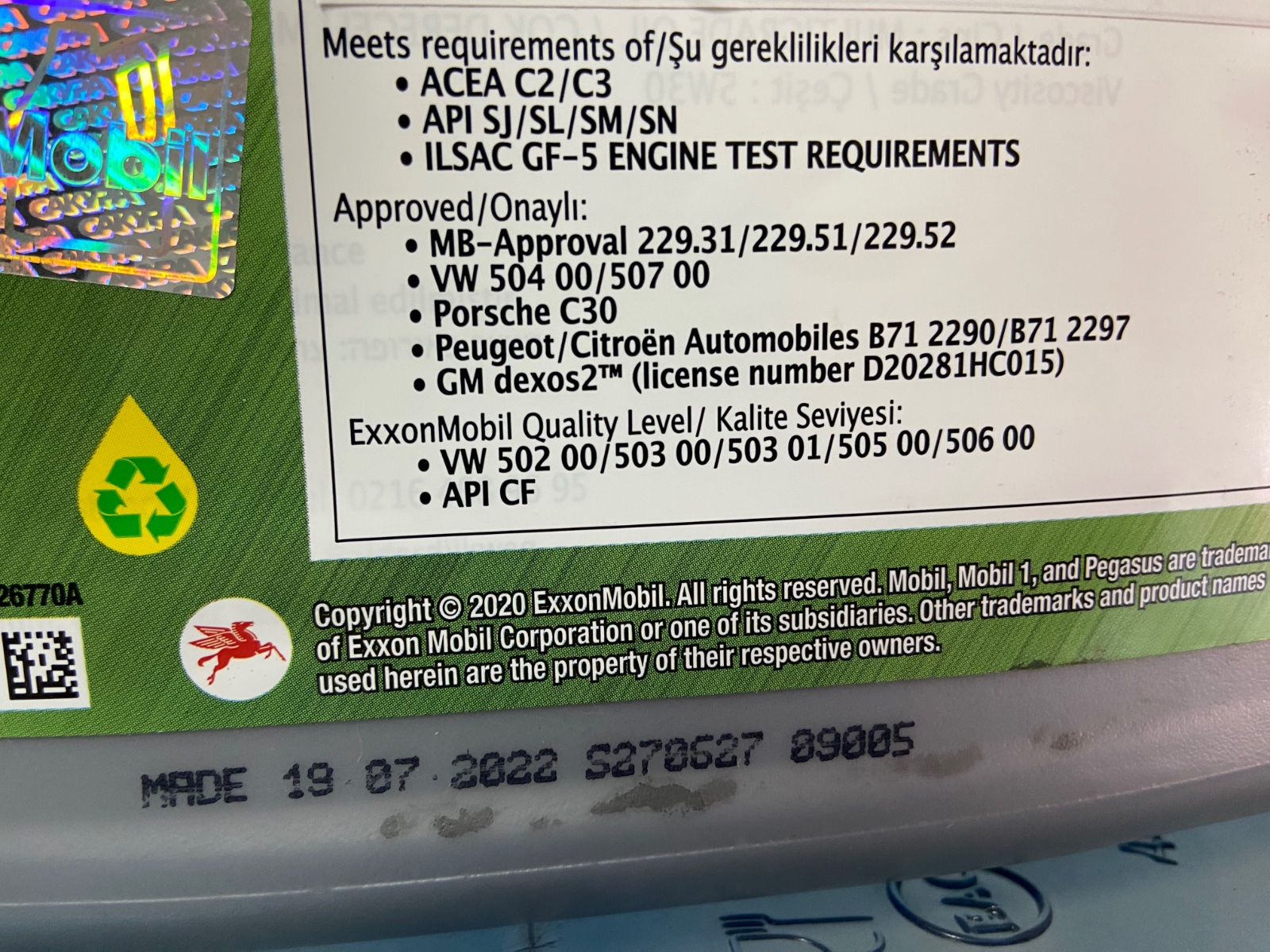

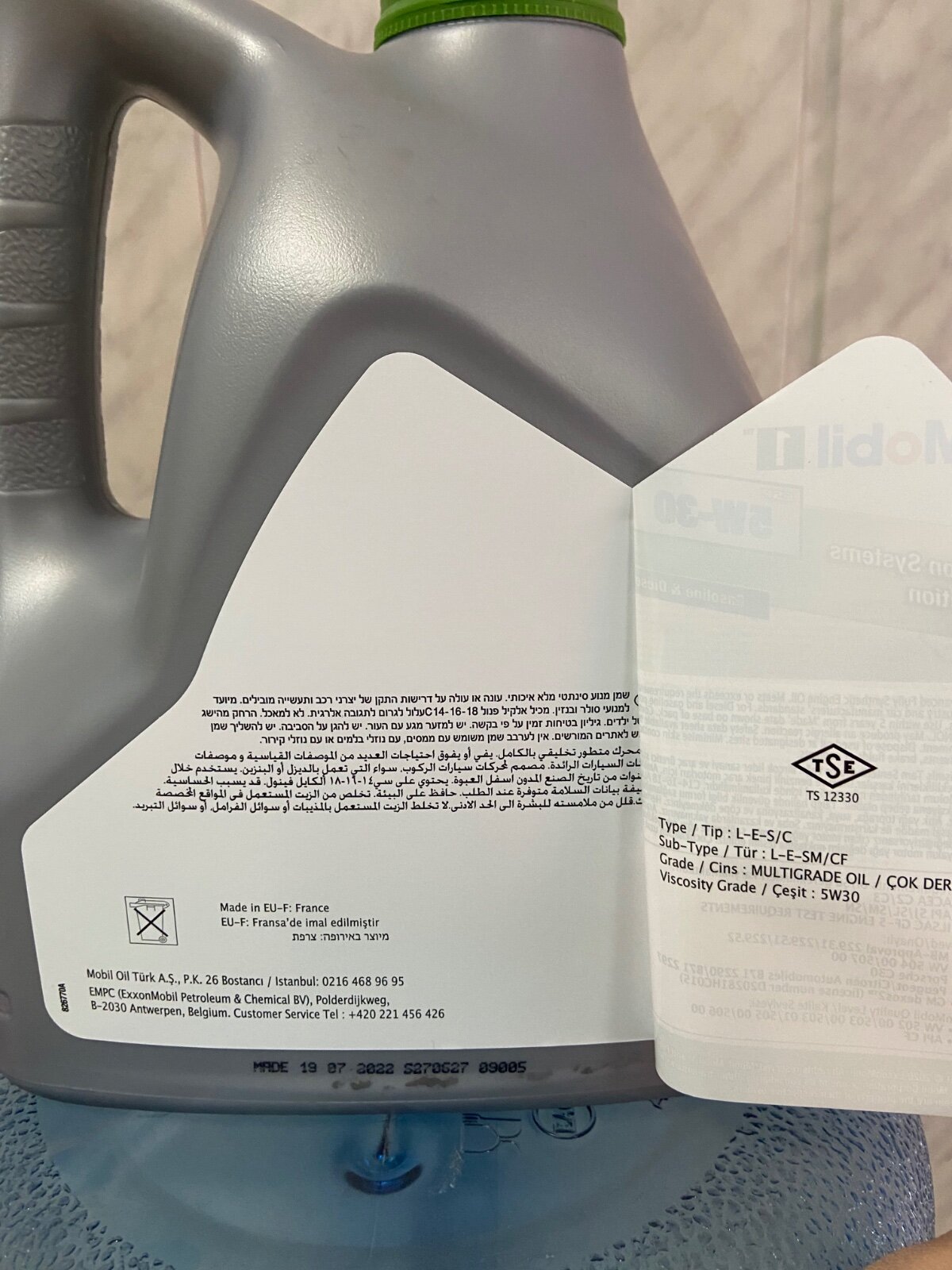

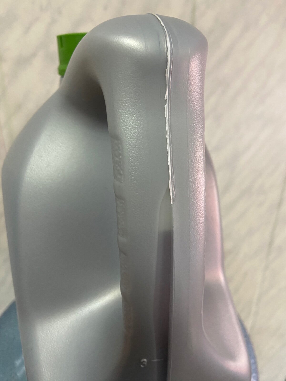

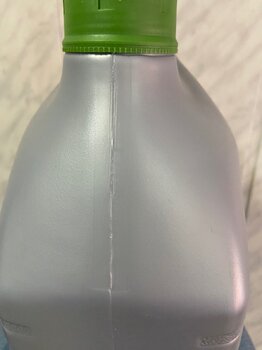

Куплен esp у местного бывшего дилера. По уверениям серый турецкий оригинал. После американского сабжа достал для осмотра с пристрастием. Очень смущает качество изготовления канистры, кривая косая. Господа одноклубники взгляните у кого глаз намётан?
Турция и должна быть максимально убогая канистра.. и дно как раз специфичное.. наша паль бутыль качественнее)):plakal7:
После того как вчера днём выложили китайский сертификат безопасной транспортировки груза на этот товар, а сегодня упаковку с ошибками всё на 99% понятно с этим маслом ( мне ), это левак произведённый на территории КНР, то что у них огромное количество производств способных это сделать думаю никто не сомневается, а если они его в Китае не будут продавать то думаю что и у правоохранителей местных претензий не много.
