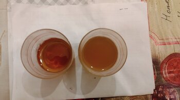

Вот масла после заморозки. Слева Mobil X1. Справа - обсуждаемое здесь масло. Похоже на гидрокрег, похожий результат был после заморозки lukoil LUXE

Всё очеидно. Тест рабочий))
22 минуты назад, pavel4402 сказал:
VID_20221124_072201.avi
При какой температуре замораживали?
Точно не могу сказать. Но -18 точно есть.
