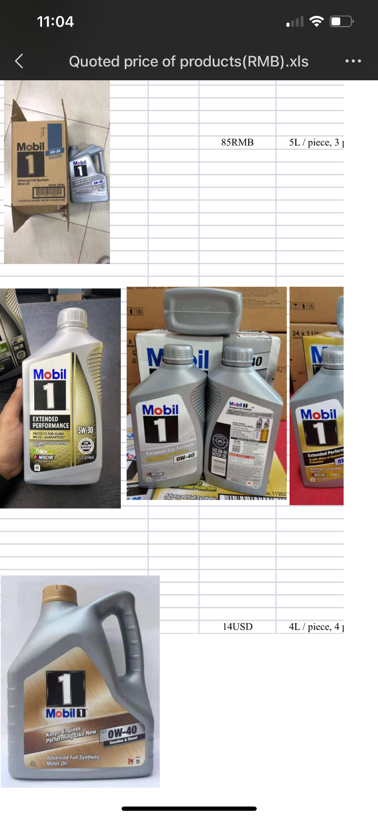

Сделал запрос вот вам и турецкий мобил в том же прайсе и цены предлагаемые
3 минуты назад, Андрей303 сказал:
где купить?
1 минуту назад, ieya сказал:
где купить?
У Дилоса с Абико 24:))
3 минуты назад, ieya сказал:
где купить?
Китай

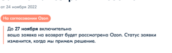

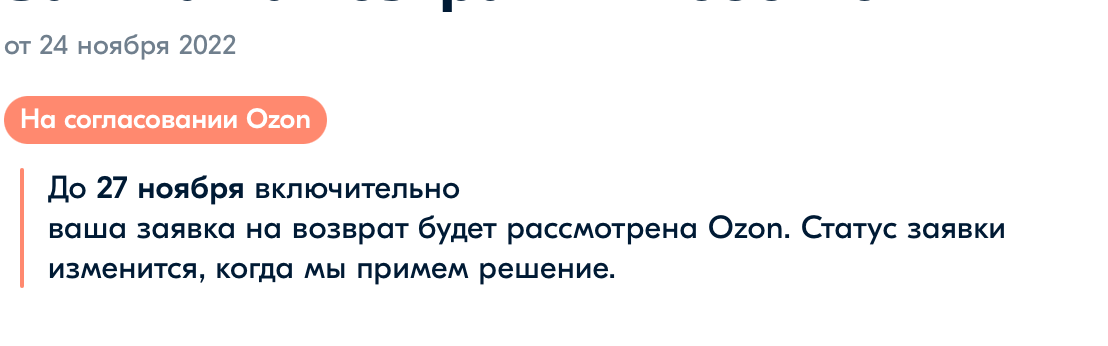

Оформил возврат, ОЗОН написал, что будет думать до 27. Видимо хорошо, что пакеты не снял ))
Не в пакетах дело. Сумма. Можно им на фото было указать и вес.. и написать почему это косяк. И ляп на шрифте. Да и отказаться можно тупо по пункту не подошло.. допуски не те:D
Ну и они пишут с запасом. А порешают итого за час легко. Там вполне отлаженная тема с возвратами.
