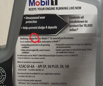

Купил на Wildberries банку Mobil 1 afs 5w30 made in USA 4,73л. за,  6т.р. отвёз в МИЦ ГСМ, получил результаты анализа, посмеялся...
Канистра исполнена шикарно, говорю как производственник.
Этикетка вплавлена, т.е. изготовлена вместе с канистрой. На этикетке присутствует длинный цифровой код, канистра и тиснение кода выполнено безукоризненно.
16691374392845915244572370328418.jpg16691374780251707677168975410799.jpg16691376304449176766879903234929.jpg
По анализу совпадает только вязкость. Похоже, какая-то индустриалка, не моторка точно!
Сделали параллельно еще один анализ такой же подделки только из Сбермегамаркета, продавец ООО Дилос.

mefistofel3042 именно. Ну будем поглядеть.
Автору спасибо. :good2:
Буква r слиплась с f, перейдя в какой-то азиатский иероглиф :acid:
Это не показатель для мобила, у нах с тарой и этикетками вечно треш, Тойота 0-30 10 лет продавалась с ошибками дилерская.
Спасибо автору. Смотрел на это масло, но что-то остановило от эксперимента с покупкой. В лабу точно бы не понёс, в лучшем случае заморозил.

Тему не читал: может, поднимали вопрос. А где у него бэч-код?
