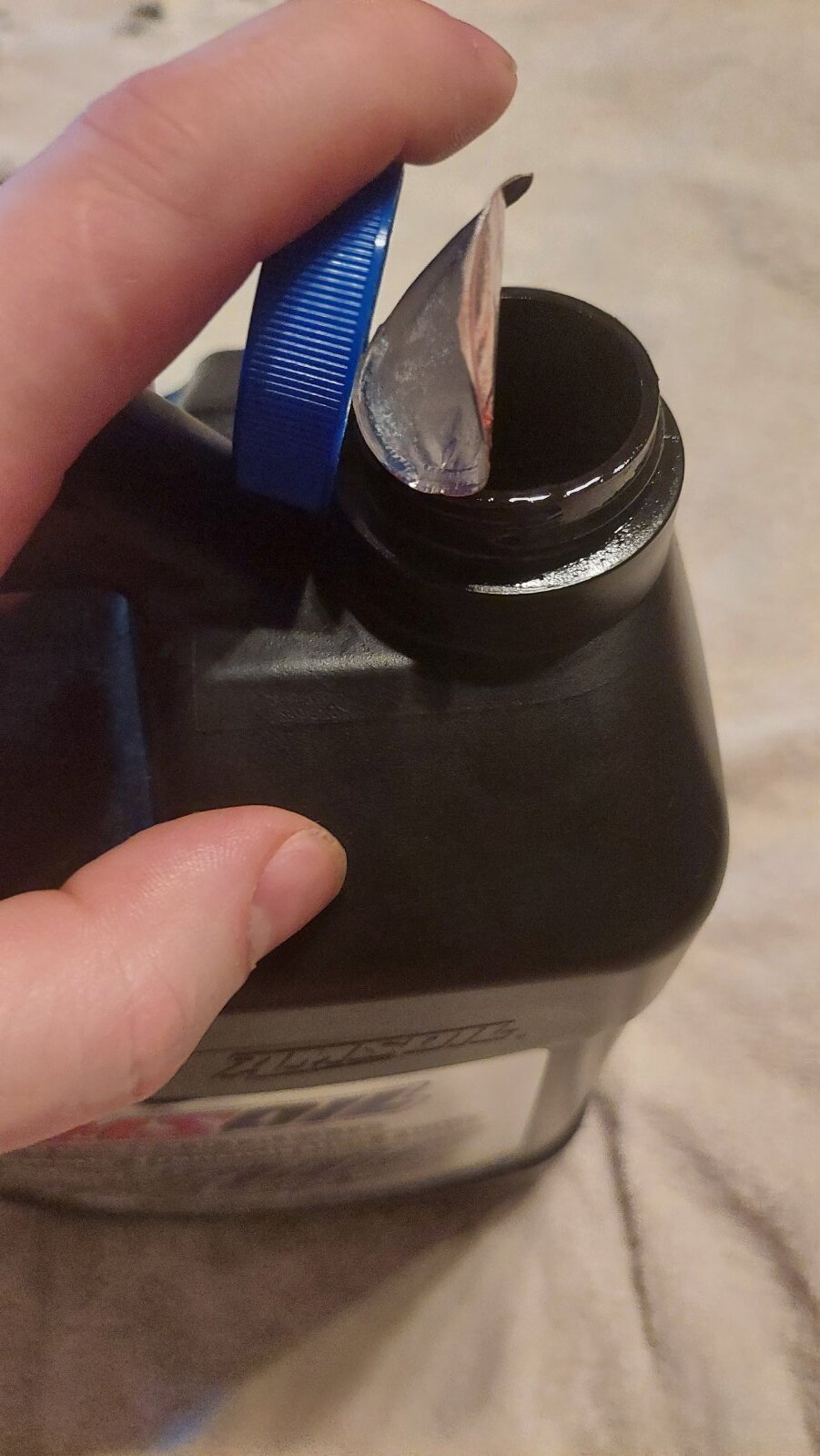

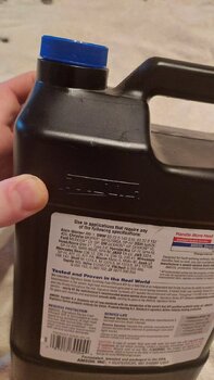

mefistofel3042 да, на мобиле американском есть, щас в ютубе посмотрел видосы с ним на Project Farm. А вот амсоил без фольги. Я тоже помню, что без фольги был. По моему 2019 год выпуска был
Только что, Olejik сказал:
Конкретно на этом Мобиле или речь за все американские?
Юзал Quaker State UD, Pennzoil UP, Amsoil SS не было мембран нигде, крышку открывай и вперёд:pardon:
Это у них, пендосов,  манера такая упаковки тары с узким  горлышком, без заклейки фольгой. Верхняя крышка с плотной доп.пластиковым мягким уплотнением и всё.

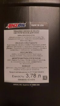

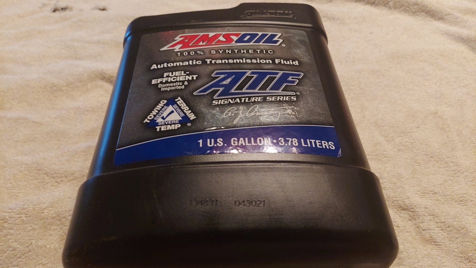

Ну у меня 4 квартовые банки атф с фольгой. А вот крышка без хрустика. Мб обновили. Продавец равенол-руссланд(да простят меня правила форума, масла одноименные я не обсуждаю хотя езжу:crazy:), эти леваком не занимаются всяко.. покупалось весной ранней.. 21гв..
У редлайна 'целка' и на литрушке была даже.. с узким горлышком. Их специфичная такая(оторвано и выкинуто, не сфоткаю)

21 минуту назад, mefistofel3042 сказал:
Галлоны без кольца и с фольгой, а кварты - с кольцом, но без фольги.

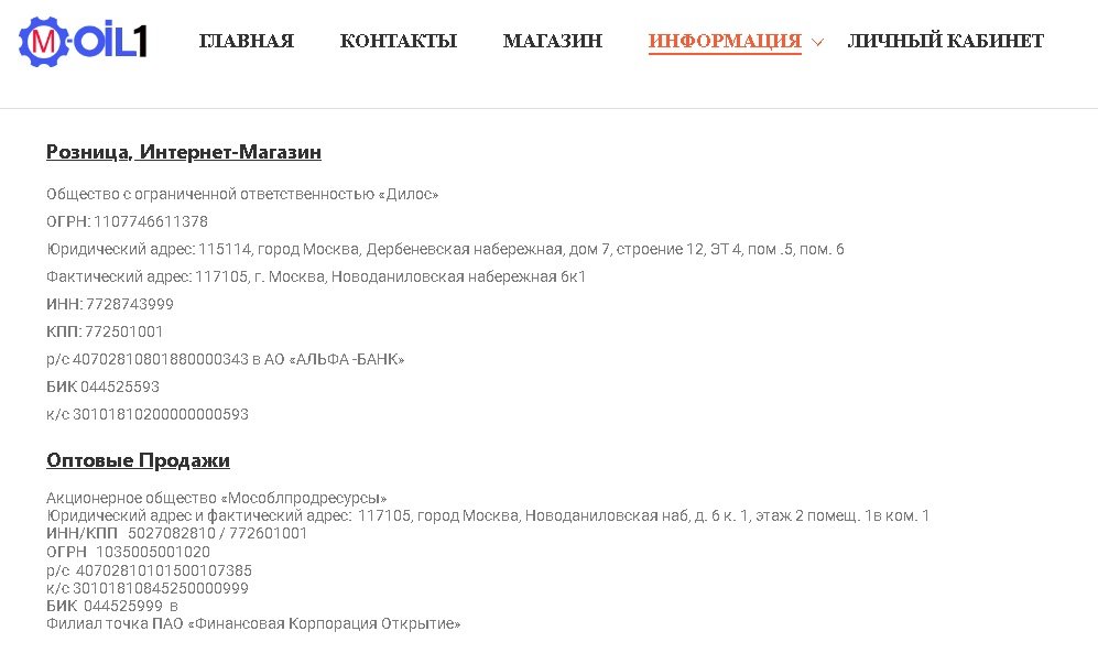

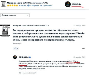

Я что-то запутался) Это нормально, что абико 24, в котором тс купил масло, пользуется анализом Дилоса?
Или это все одно, просто разные юр. лица, но один хозяин?
