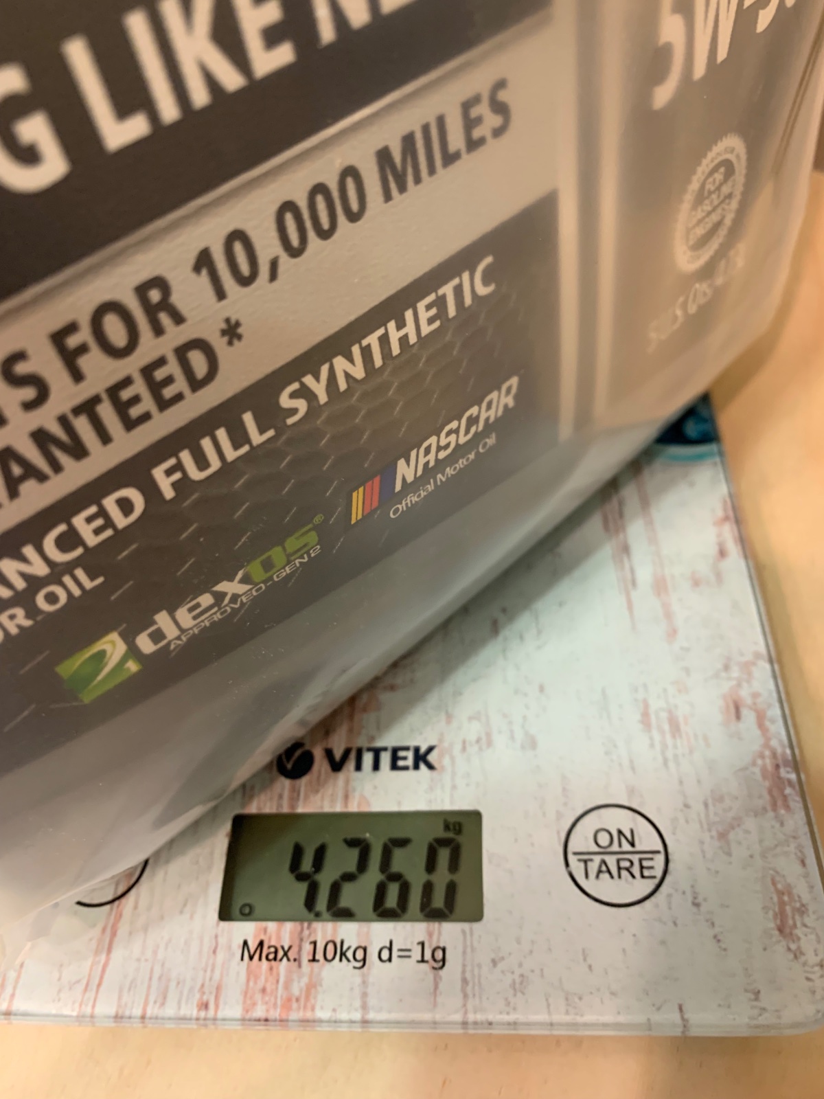

Взвесил! ) Взвешивал в пакетах, так как ну его нафиг. Все бутылки запаяны в прозрачный пакеты, я думаю они одного веса.

ieya ахренеть. Практически 80 грамм разбег. По моему так не должно быть. Утверждать что-то рано. Спасибо.
Кто в курсе может это норма для американского мобила?
Пакеты плюс минут одинаково весят, верно?

12 минут назад, ieya сказал:
Взвесил!
"моя" 4230г по бумажке
4183г
4247г
4240г
+- 10г должно быть

8 минут назад, ieya сказал:

Оптимисты скажут пакеты разной массы, писсемисты скажут паленка, реалисты скажут сними и выкинь эти пакеты и завесь по людски:biggrin: Это упаковка и на возврат товара никак не влияют. Тем более в озоне, где на мой взгляд самые лояльные требования к возврату товара.
ieya если перевешивать снова весы один и тот же вес показывают для каждой канистры свой без изменений? Весы на ровной поверхности стоят?

Пакеты грамов на 5-10 по весу будет отличаться. А тут 77 гр.
