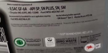

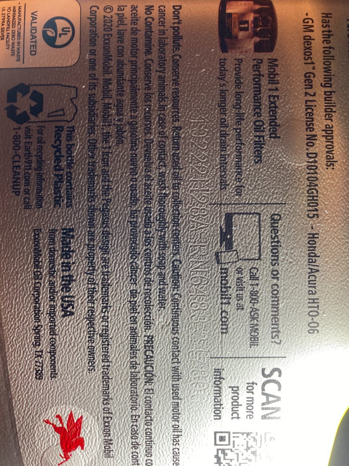

Купил на Wildberries банку Mobil 1 afs 5w30 made in USA 4,73л. за,  6т.р. отвёз в МИЦ ГСМ, получил результаты анализа, посмеялся...
Канистра исполнена шикарно, говорю как производственник.
Этикетка вплавлена, т.е. изготовлена вместе с канистрой. На этикетке присутствует длинный цифровой код, канистра и тиснение кода выполнено безукоризненно.
16691374392845915244572370328418.jpg16691374780251707677168975410799.jpg16691376304449176766879903234929.jpg
По анализу совпадает только вязкость. Похоже, какая-то индустриалка, не моторка точно!

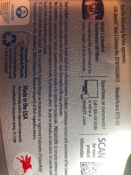

Так, парни! А должно быть где-то набито дата производства, номер партии или что то в этом роде? Я нашел косяк один! Копирайт стоит 2020 год! Что не должно быть для масла 2022 года! Это этикетка и канистра была сделана в 2020 году.
да, на амазоне на фото копирайт 2021. и дексос таки 3й генерации.

41 минуту назад, ieya сказал:

Вот забугорный сайт. Там у человека масло 2020 года, но копирайт стоит 2018. По расшифровке даты на канистре, обсуждаемое здесь масло произведено 28 августа 2022 года,
Я верю, что это левак! Дата производства не 22 год, по факту банка или конца 2019 или середины 2020, не пропечатана дата производства, и прочее. На коробке тоже нет принтера с датой и прочим. Я помню, так к приходили паленые сигареты в 90 годах, 90 процентов был контрафакт, без кодов и даты. Масло уходит к продавцу! На фото маркировка американского масла произведенного в 22 году

1 час назад, ieya сказал:
Это нормально как раз. Бывает что и вообще еще дальше от розлива копирайт стоит.

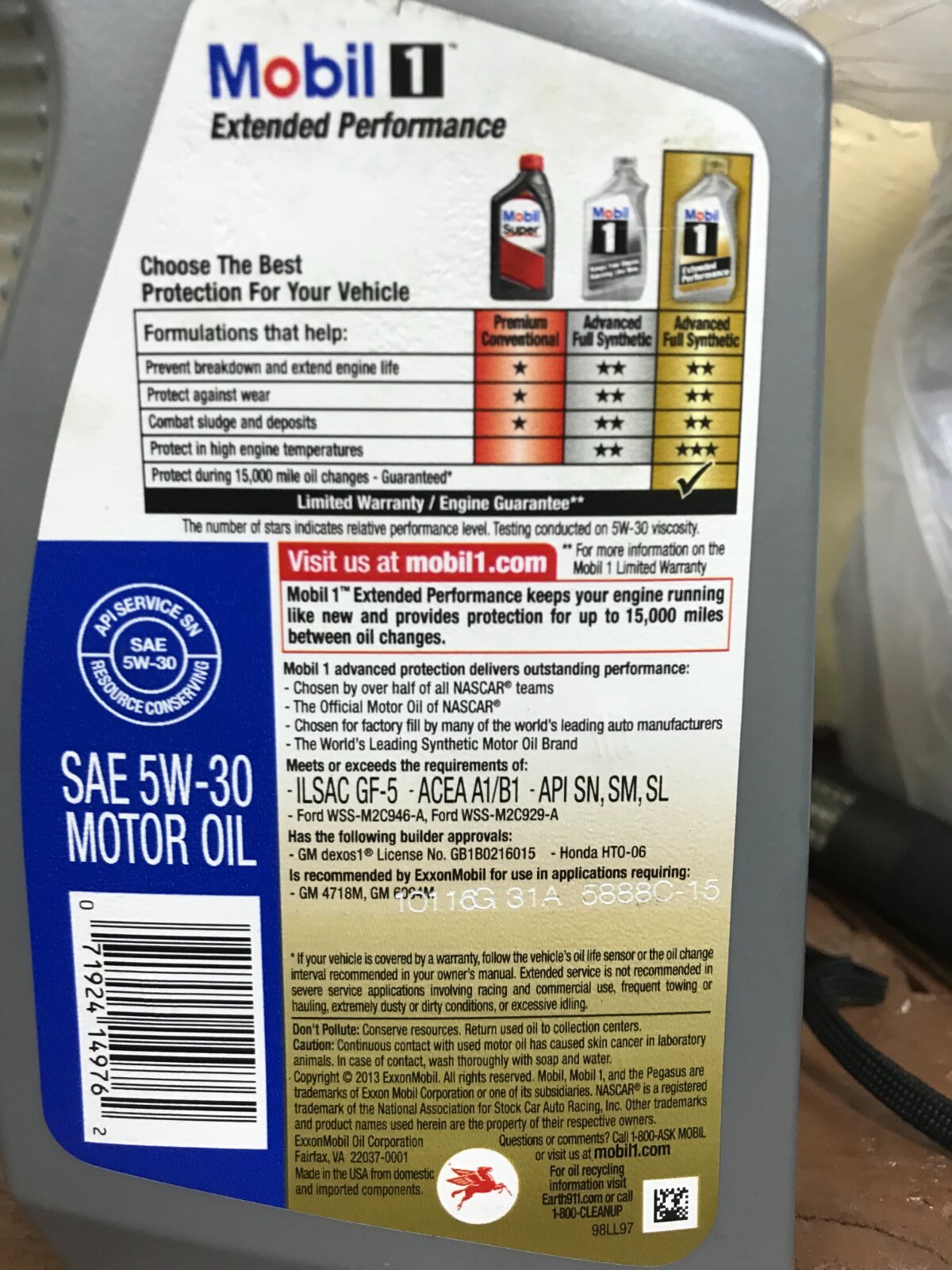

Странный набор символов.
Должно быть как-то так:
102- номер завода (могут быть неточности в переводе)
20 - 2020 год
G - месяц по счету, то есть Июль
27 - число месяца
Изменено пользователем pavel4402
13г , розлив 16г
А вот с "паленки" код
7 минут назад, pavel4402 сказал:
G - месяц по счету, то есть Сентябрь
Не сентябрь, а июль.
На этом масле то же
102 продукт
22 год
H август
28 число
Остальной набор дальше отличается, от того что видел прежде на их банках.

точно, с лупой видно, 102 завод...
1 минуту назад, DDR сказал:
Какая буква по счету такой и месяц, если верить форуму. G - 7-я буква в английском алфавите, а значит сентябрь. Буква i пропускается в маркировке у mobil. То есть буква H - август, G - сентябрь

2 минуты назад, pavel4402 сказал:
Ну и какой по счету будет буква i ?
AB C D  E F  G H  i
1 2 3 4   5 6  7  8  ?
Изменено пользователем DDR
AB C D  E F  G H  i
1 2 3 4   5 6  7  8  ?
Немного не так... G - 7 - я буква, значит Июль. Н-август, J-сентябрь.
