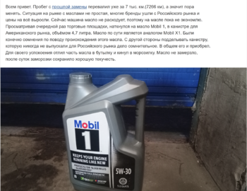

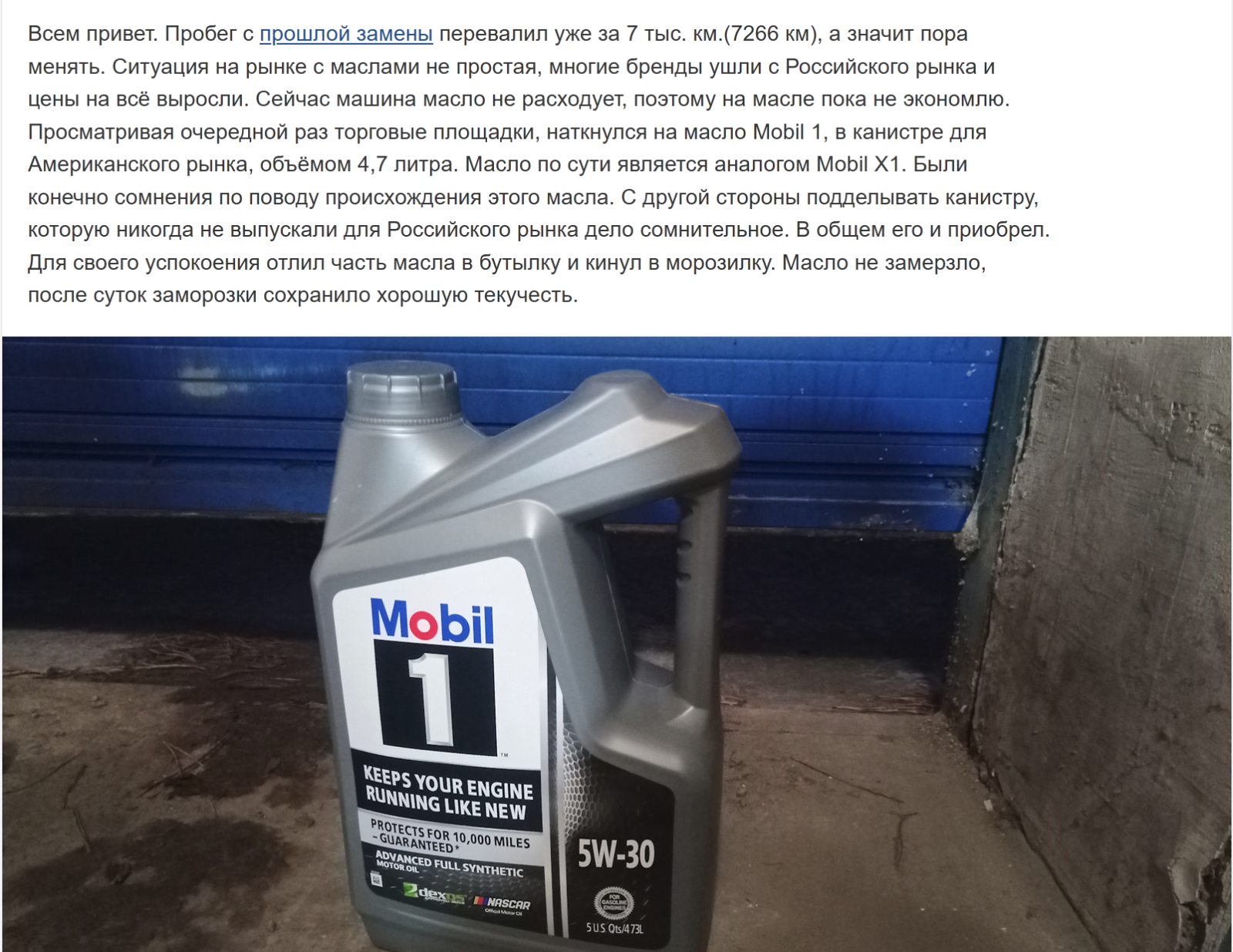

23 ноября 20224 г 6 часов назад, VV"351 сказал: Ты этого "американца" М1х1 не пробовал заморозить? Интересно и показательно было бы увидеть, как эта пустая маслобаза себя на морозце под -20С и ниже повела. Кстати, один из простейших и наглядных способов вычислить подделку, я всегда все свои масла до заливки в мотор морожу на -30С и провожу сравнение с ранее тестированными оригиналами иных масел, отлично себя показавших. https://www.drive2.ru/l/632980598847182067/?m=633043545887871636&page=0#a633043545887871636

23 ноября 20224 г 38 минут назад, pavel4402 сказал: Ну так и поместил в этих же стаканах. В любом случае оно покажет как по густоте одно отличается от другого и по цвету (если будет конечно разница). Ничего эта заморозка вам не покажет (точнее, может показать, а может и нет) они могут и течь одинаково и цвет может быть примерно одинаковым, но это не будет означать, что эти масла одинаковые. Если действительно окажется, что в сабжевой канистре то же, что и в бланке сабжевого анализа свежего, то хоть как эта жидкость будет течь при (-30°), это не моторное масло. Р.S: Шанс, что лаба что-то там перепутала с бланками, или ещё с чем-нибудь пока есть, ждём ответа от них, письмо ТС написано, с просьбой перепроверить всё
