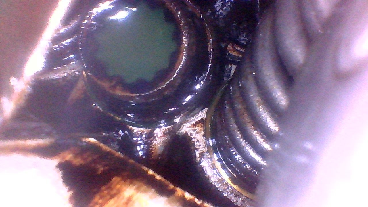

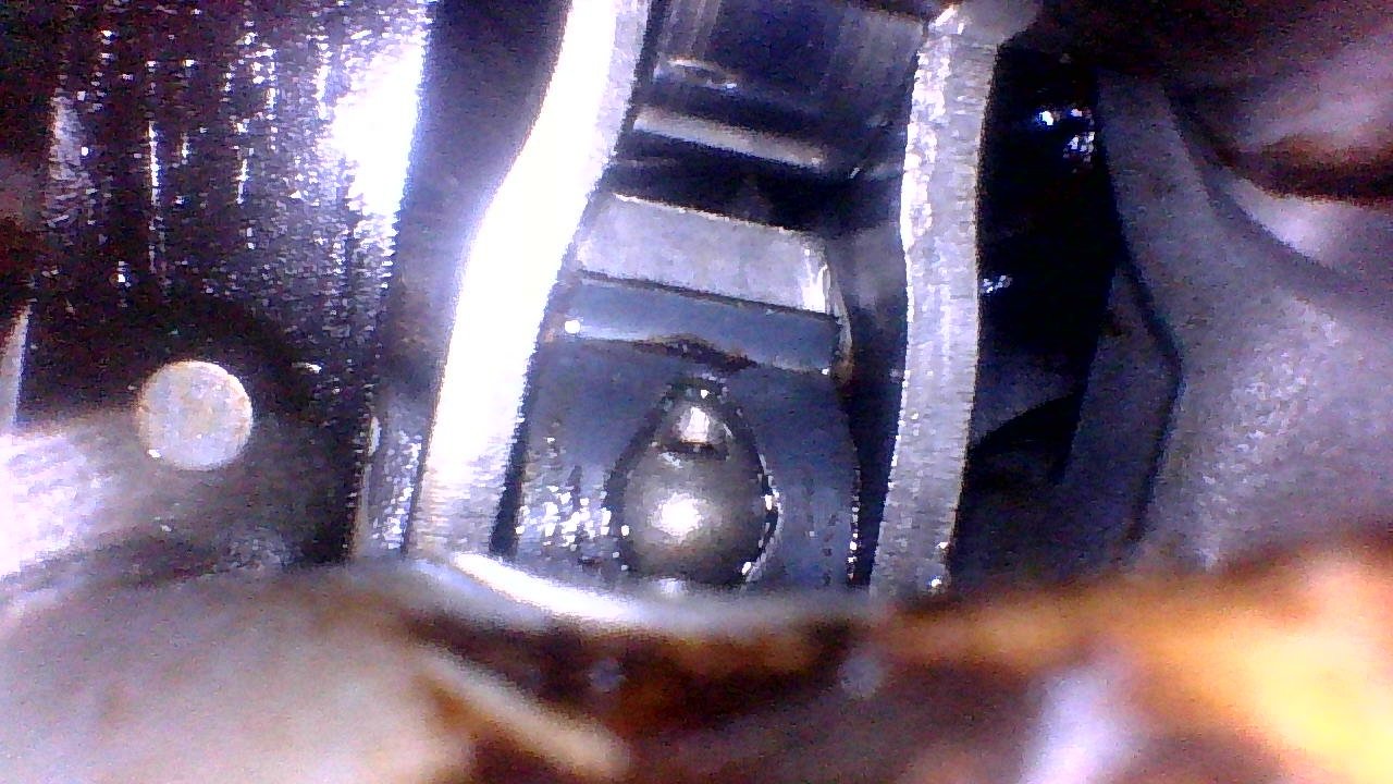

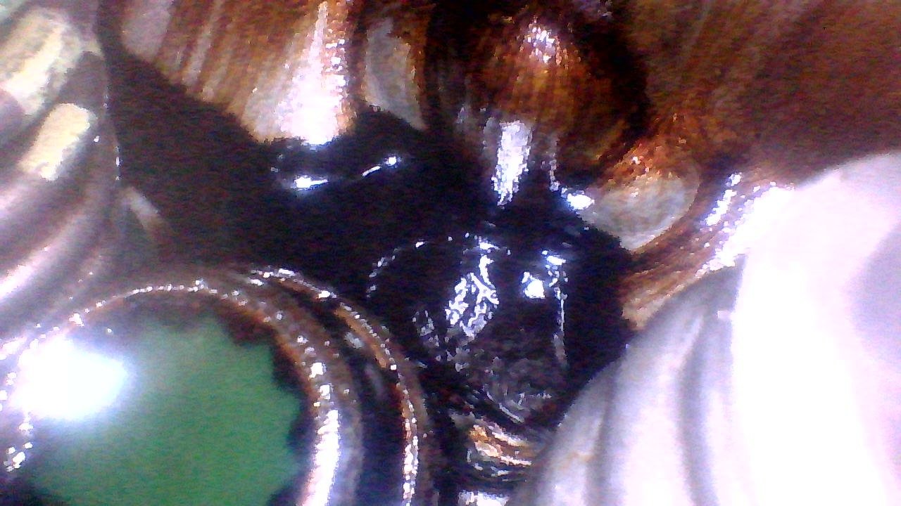

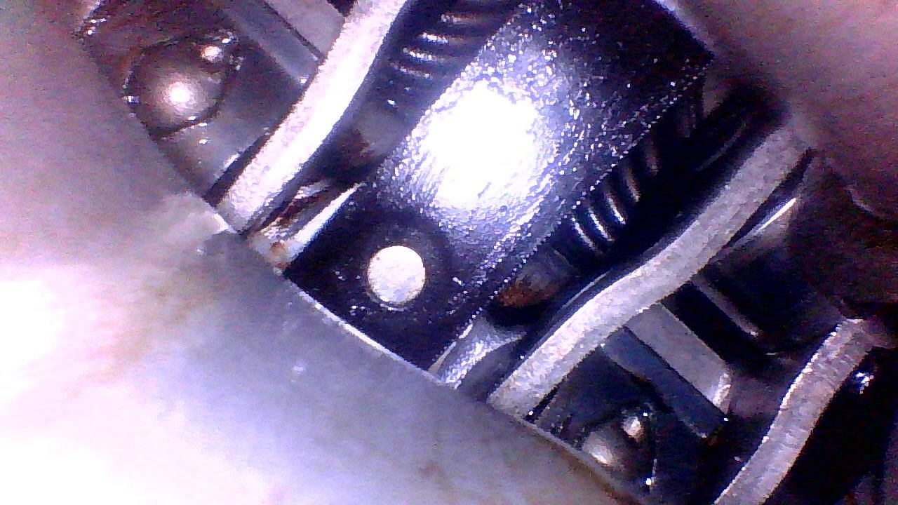

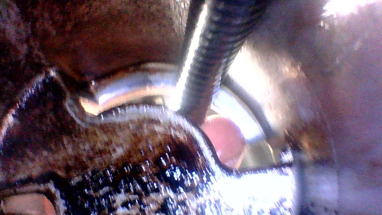

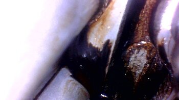

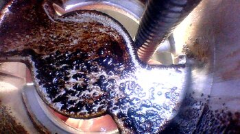

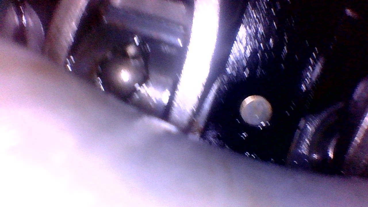

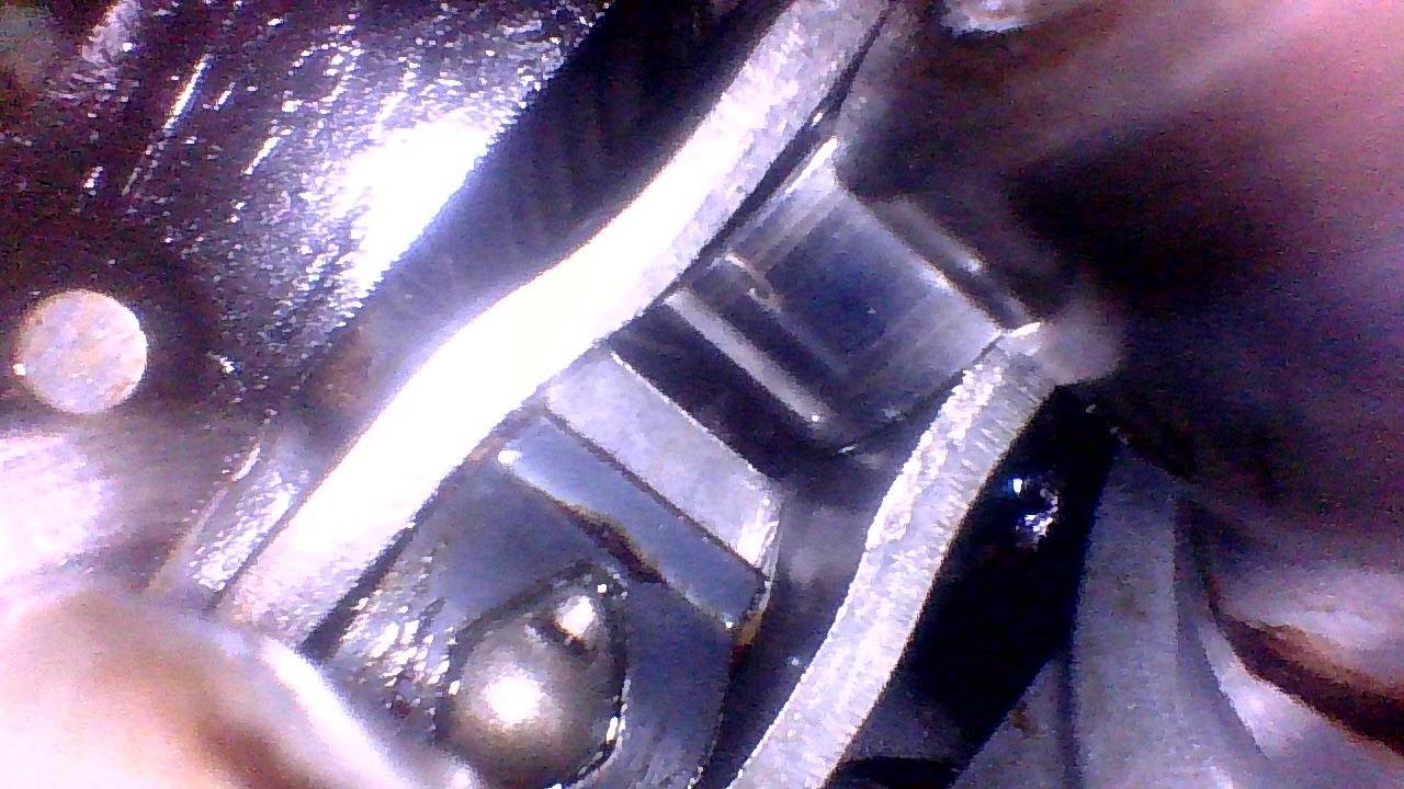

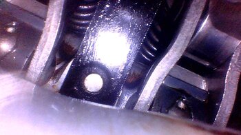

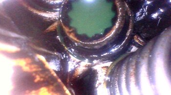

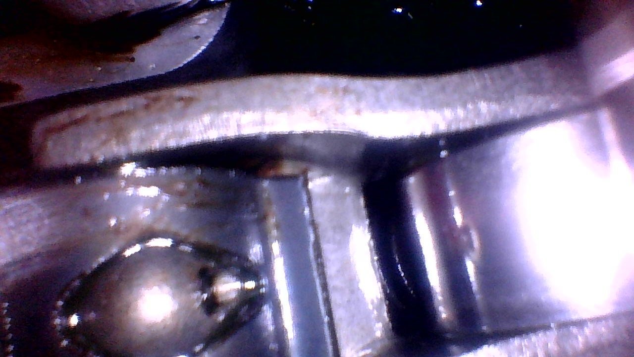

Сегодня с утра по быстрому пощёлкал, времени не было, поэтому, как получилось, уж извините. Выложу всё, а там сами смотрите)
Это после четырёх Валера раскоксойл.
Дмитрий_ а ты машину точно новую брал, двигатель там не контрактный стоял? :shok:
5 минут назад, Pechnik сказал:
Ты не можешь поверить, что такая грязь от куппер:D
Новую брал, с автосалона.
18 минут назад, Дмитрий_ сказал:
Ну я тоже не понимаю откуда стока грязи...
Я когда после куппера участвовал в эксперименте Эльдара по отмыванию мотора ПАО-Эстеровым маслом и далее вскрывался фильтр, который не менялся при замене масла и по итогу он стоял в машине 10к пробега и три замены масла. Грязь в нем конечно была, но не сказать что много, а налет после эти мероприятий стал "мягким" и пальцем стирался, чего до эксперимента не наблюдалось. Ну те масло совершенно точно подействовало на налет и в некоторых местах появились проплешины небольшие, но фильтр на глухо забит не был..

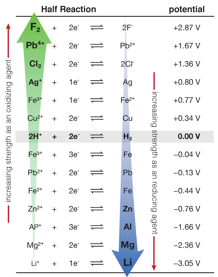

Кстати, учли ли создатели Купера это
Copper is usually considered to be an oxidation promoter and its presence is of a concern in lubricants such as power transmission oils where fluid contact with copper-containing bearings, sintered bronze clutch plates, etc., takes place. It has been suggested that copper corrosion products, originating from the surface attack of copper metal, are generally catalysts that accelerate the rate of oxidation.
Для ускоренного создания грязи на штыре
jarka.thumb.gif.b3117a0b270cf4cc8925d8d59336c511.gifjj6.thumb.gif.5e6010f883bd3e83c40ae5b4dfc8b7ad.gif
применяют растворимы в масле соединения - промоутеры / катализаторы как раз таблице, где медь не безобидна.
