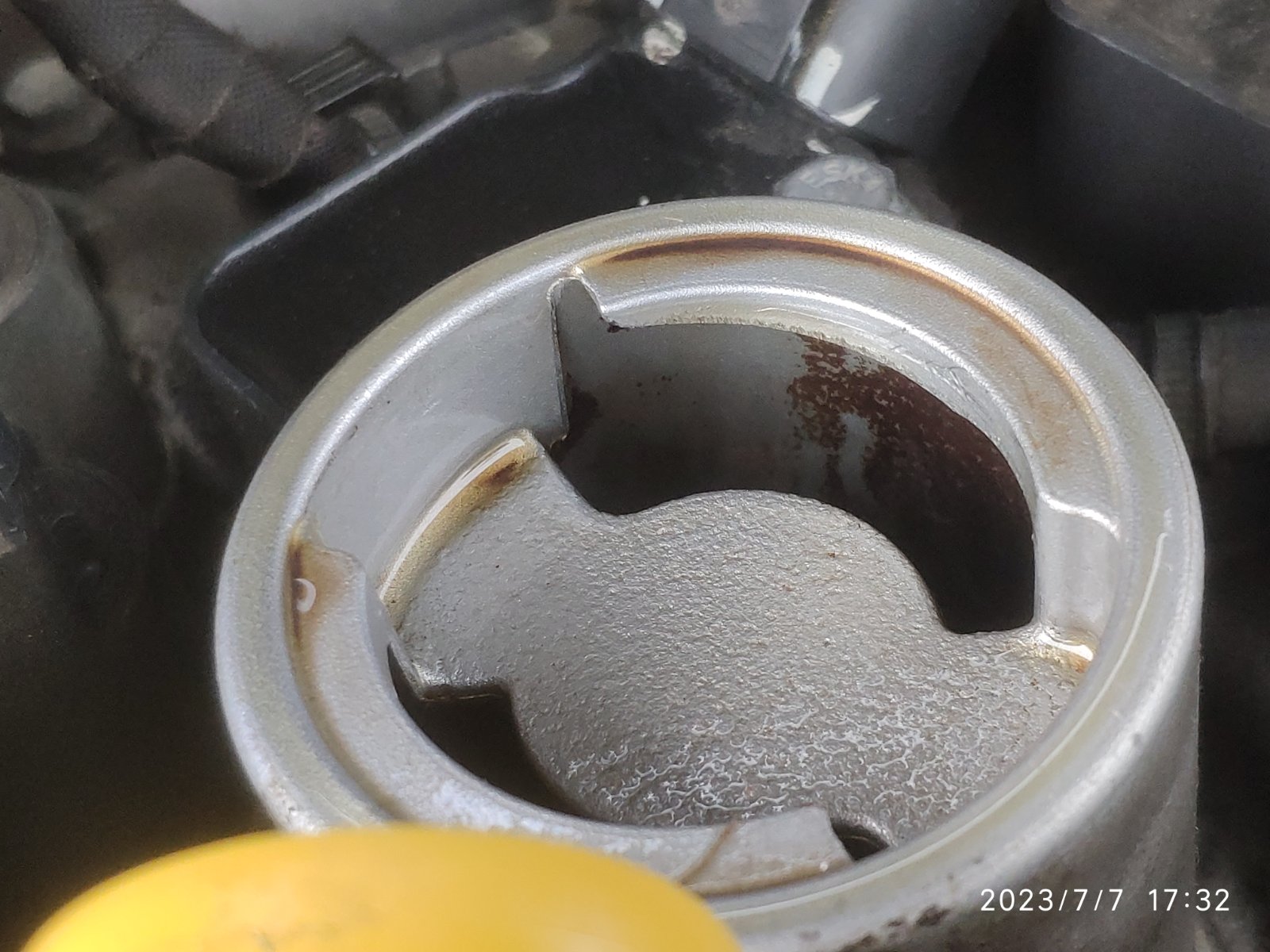

1 час назад, Аргентум сказал:
Продукты меди могут быть провокаторами окисления.
о5 25.
3 часа назад, Аргентум сказал:
де имеет место контакт жидкости с медьсодержащими подшипниками, дисками сцепления из спеченной бронзы и т. д. Было высказано предположение, что продукты коррозии меди, возникающие в результате поверхностного воздействия на металлическую медь, обычно являются катализаторами, ускоряющими скорость окисления.
где в ДВС всё это?
скорость окисления чего? поверхности (какой), масла, меди...
ты же видел движок, он тупо засран (продуктами горения, дисперсантом, загустителем, хз ещё чем.) и спечен до состояния антипригарного покрытия. Под ним, там где отмыло, чистый металл. Тут либо масло имело формулу не совместимую с озвученым производителем режимом эксплуатации, либо ДВС полутруп и то что мы видим лишь следствие, либо и то и другое, а возможно и третье. Не думаю что то, что описано в твоей книге имеет место быть, так как нигде подобное не было зафиксировано, тем более в трансмиссии, там всё чётенько так как нет продуктов горения.
1 минуту назад, Pechnik сказал:
либо ДВС полутруп
Ваще маловероятно на том пробеге, когда Дмитрий перешёл на купорос.
5 минут назад, Pechnik сказал:
где в ДВС всё это?
причем тут ДВС? Я где-то писал про ДВС?
Я же привел пример - как добавляют катализатор в тест. Растворимые соли - чтобы ускорить окисление масла.
Речь про провокацию окисления масла - где угодно. Хоть на штыре. ASTM D7097 - пример, как добавки растворимые металлов-провокаторов делают свою дело.

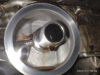

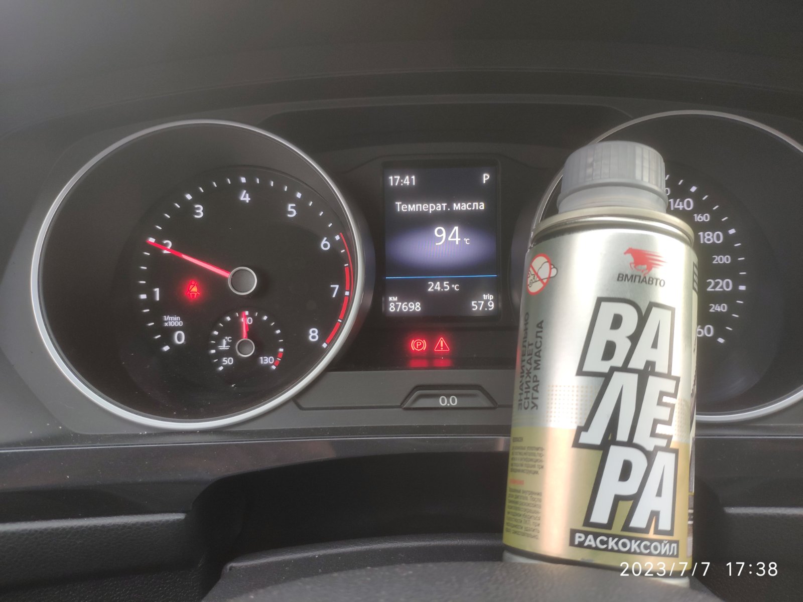

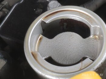

Хочу посмотреть что будет.

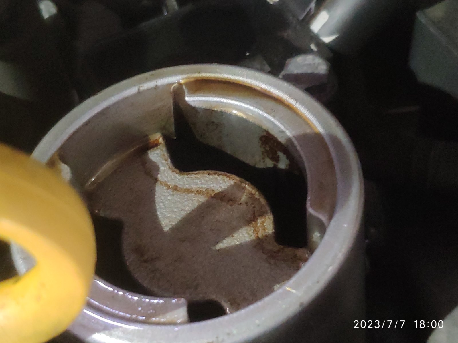

Залил в эту же жижу на котором сейчас ездил с красной маслённкой, ещё бутылочку Валера раскоксойл
Только что, Дмитрий_ сказал:
Ну ты и садист ... :dash1:
Пора в заголовке темы добавить первое слово "Жесткая"...
Только что, Aleksszlat сказал:
Психанул так психанул :D

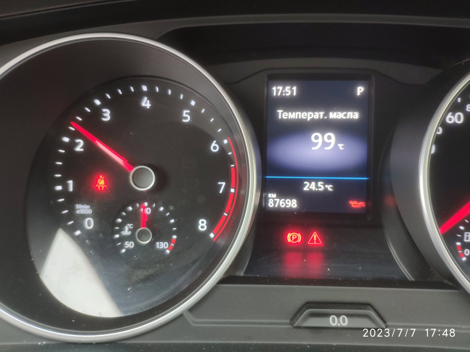

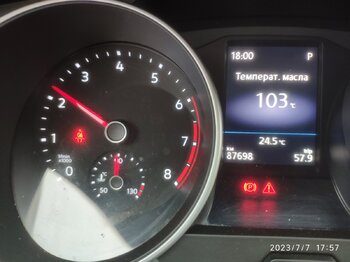

Кстати температура то не очень и поднимается, за 10 минут до 99С
Ещё через 10 минут всё-таки поднялась)
51 минуту назад, Аргентум сказал:
я всё равно не понимаю какое это имеет отношение к, возможно единственному, частному случаю. И рассматриваем мы в рамках темы усратого в хлам именно ДВС.
56 минут назад, alex323 сказал:
заводской брак, проблемы с турбиной, что там еще у него, ВКГ, маслоотделитель... нужен хороший диагност на месте.
4 минуты назад, Pechnik сказал:
я так понимаю, вы больше меня знаете - че там купер заявлял по поводу антиоксилителей / окислителей в их маслах.
Я их масла не лью.. Вот я и спросил, может купер что-то заявлял по поводу сомнительной окислительной стабильности маслища?
А теперь мой вопрос к тебе уже - а что, окислительные опции масла на грязищу не влияют?
16 минут назад, Pechnik сказал:
Ты серьезно? То есть авто(ДВС) работает отлично, но проблемы быть всё-равно должны :D
После пятой баночки Валера раскоксойл
Аргентум  я понятия не имею что там и на что влияет, смотрю только на факты, такого грязного мотора на куппере не было на моей памяти, а я их ветку с самого начала читал перед тем как перейти на их масло, был один случай с крымчанином, но не до такой степени чтобы 4 пузыря Валерки не помогли отмыть. Да и что тут соли меди до такой степени могли окислить, что слой кокса не смывается спецхимией, само себя? почему трансмиссия чиста и таких проблем не имеет?
Я не отрицаю косвеной роли масла, но похоже тут немного глубже проблема чем просто "масло"
Только что, Pechnik сказал:
Ты серьёзно ?
Вы все в говне, а я(купер) во всём белом ?
1 минуту назад, Aleksszlat сказал:
я разве это где-то утверждал? я предполагаю что одна проблема могла наложится на другую и усилить проблему первой (масла). Разве этого не может быть?

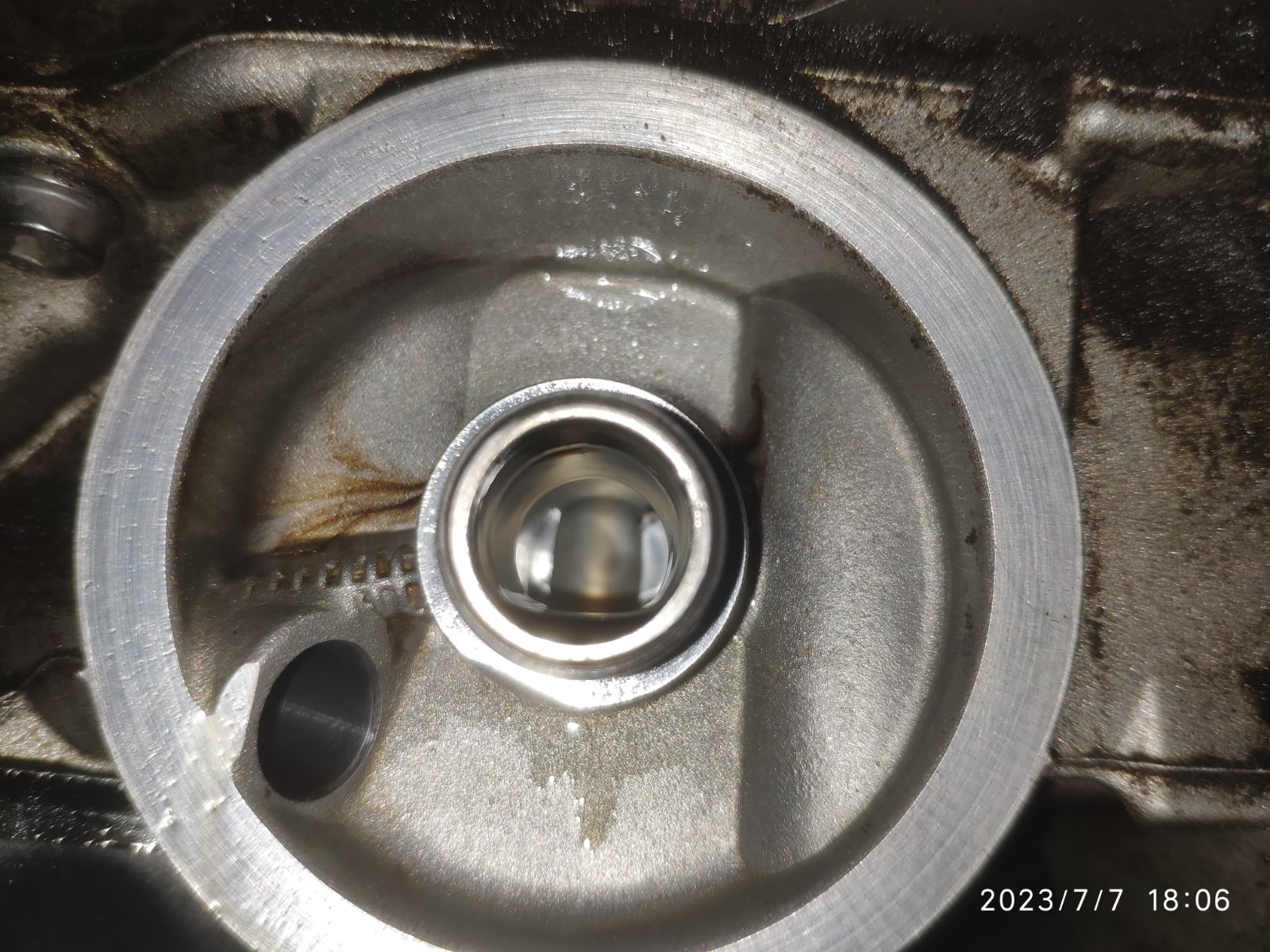

4 минуты назад, Дмитрий_ сказал:
в поведении машины ничего не меняется с каждой новой баночкой Валеры?
