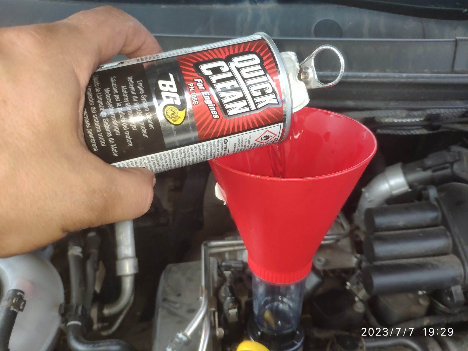

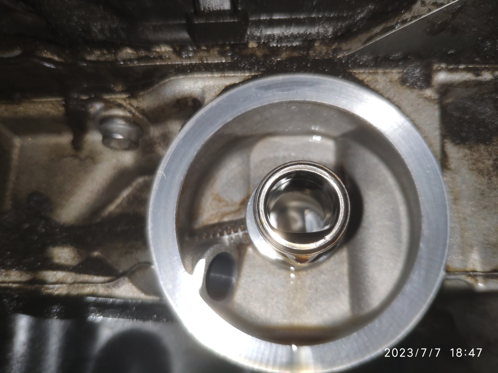

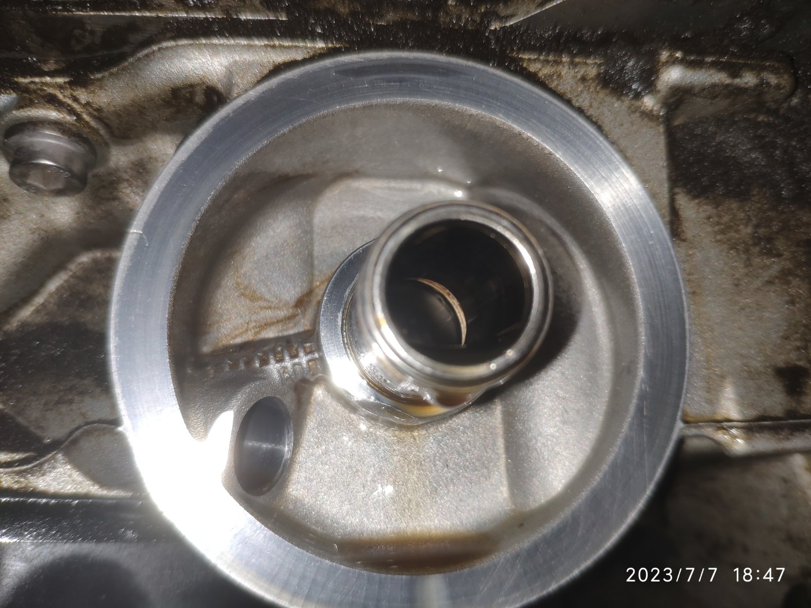

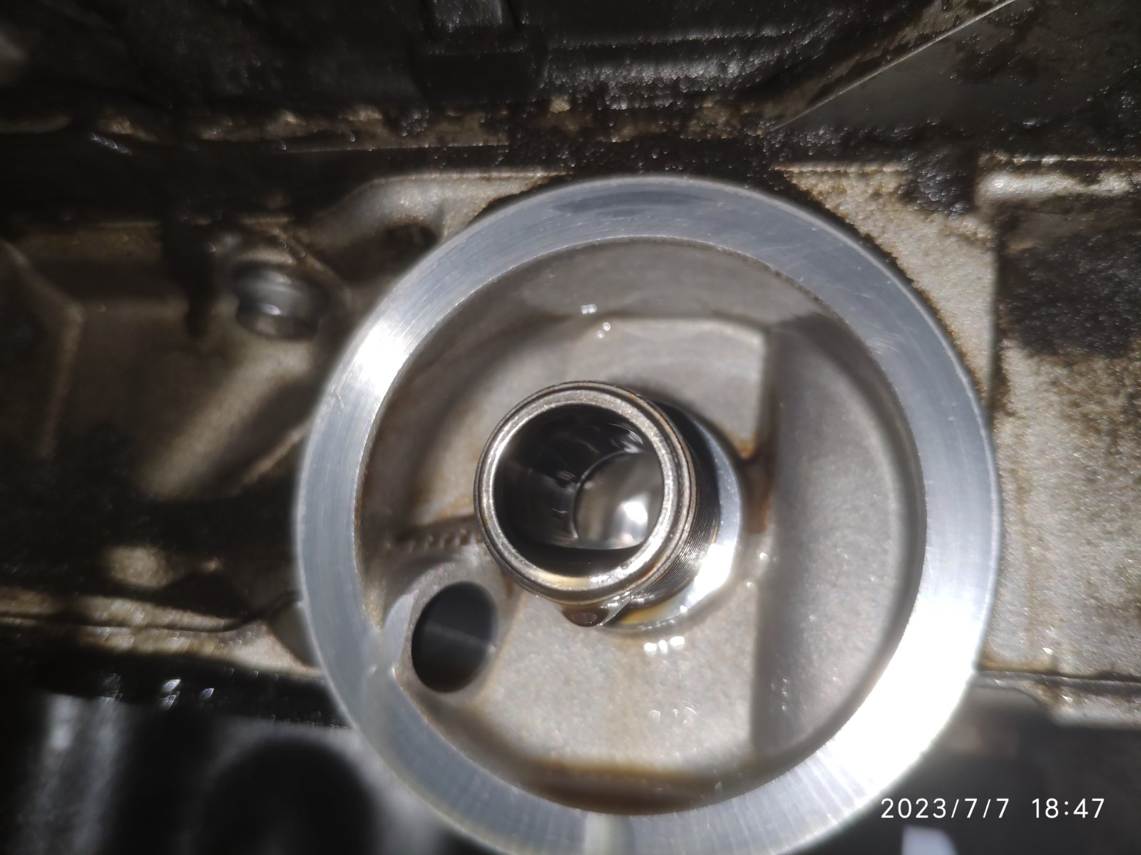

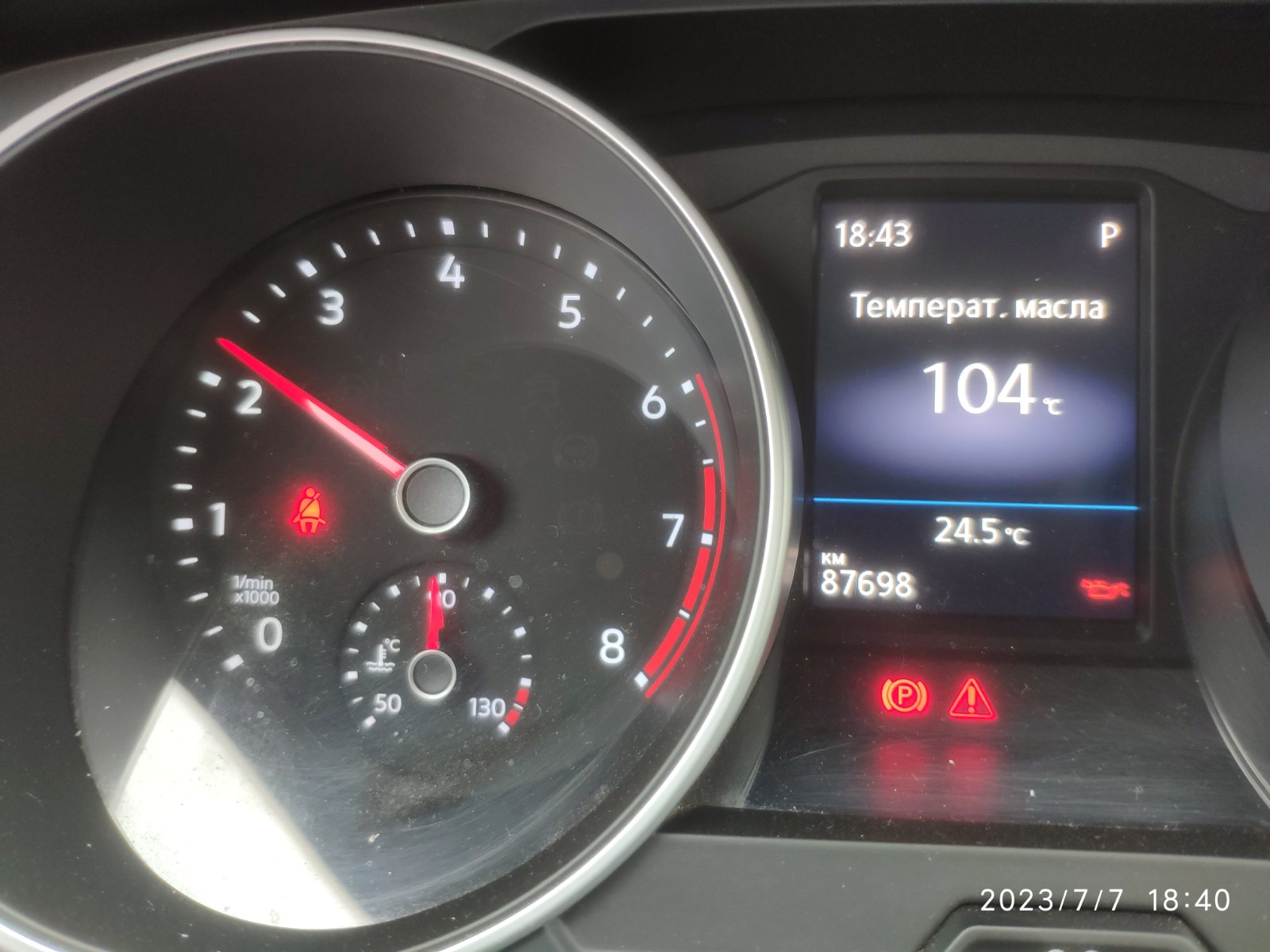

7 июля 20233 г Автор На шестой бутылочке Валера раскоксойл, температура максимум поднялась до 104С за 20 минут.

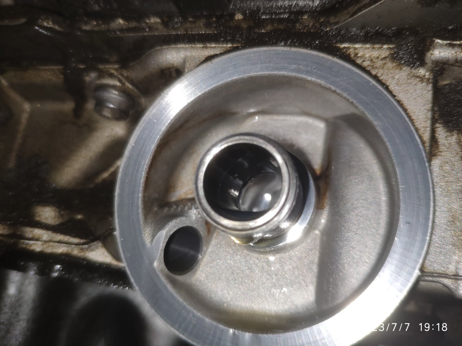

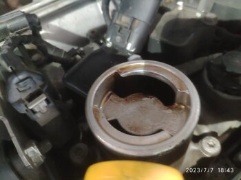

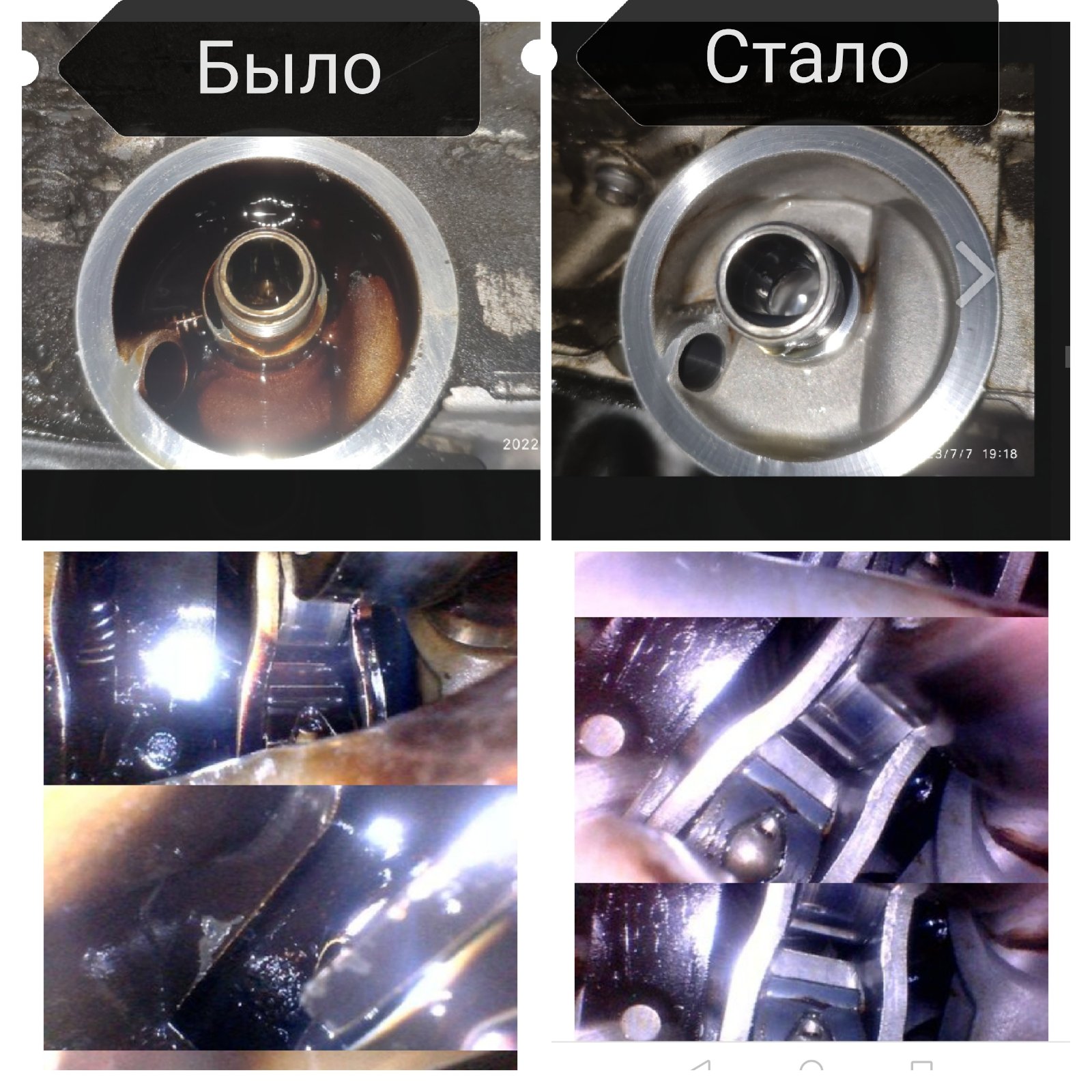

7 июля 20233 г Автор После Валера раскоксойл. Залили Волга Ойл промывочное и в него BG109 на 15 минут при 1500 оборотах
7 июля 20233 г 40 минут назад, Дмитрий_ сказал: После пятой баночки Валера раскоксойл У тебя уже довольно чисто и сверху, и снизу. Может пора остановиться, с химией? Маслицем чистым (минералочкой, Волгой этой) помыть ещё немного, покататься тысчёнку-другую и на слив её, да и харе покамест? Не?

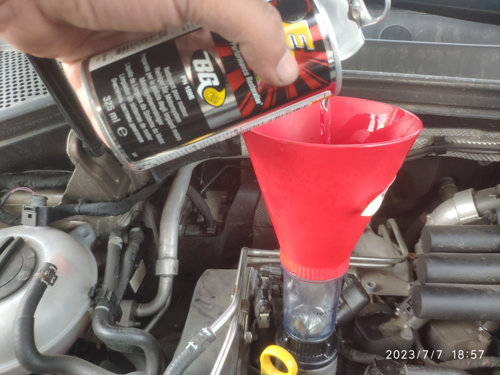

7 июля 20233 г Автор 5 минут назад, Pechnik сказал: Единственное что мне не понятно - сколько ещё бутыльков Валеры у него осталось, как долго шок испытывать? Ещё 6-ть баночек Валера раскоксойл
7 июля 20233 г Автор Залили ещё раз Волга Ойл промывочное и плюс в этот раз BG105 на 15 минут при 1500 оборотах

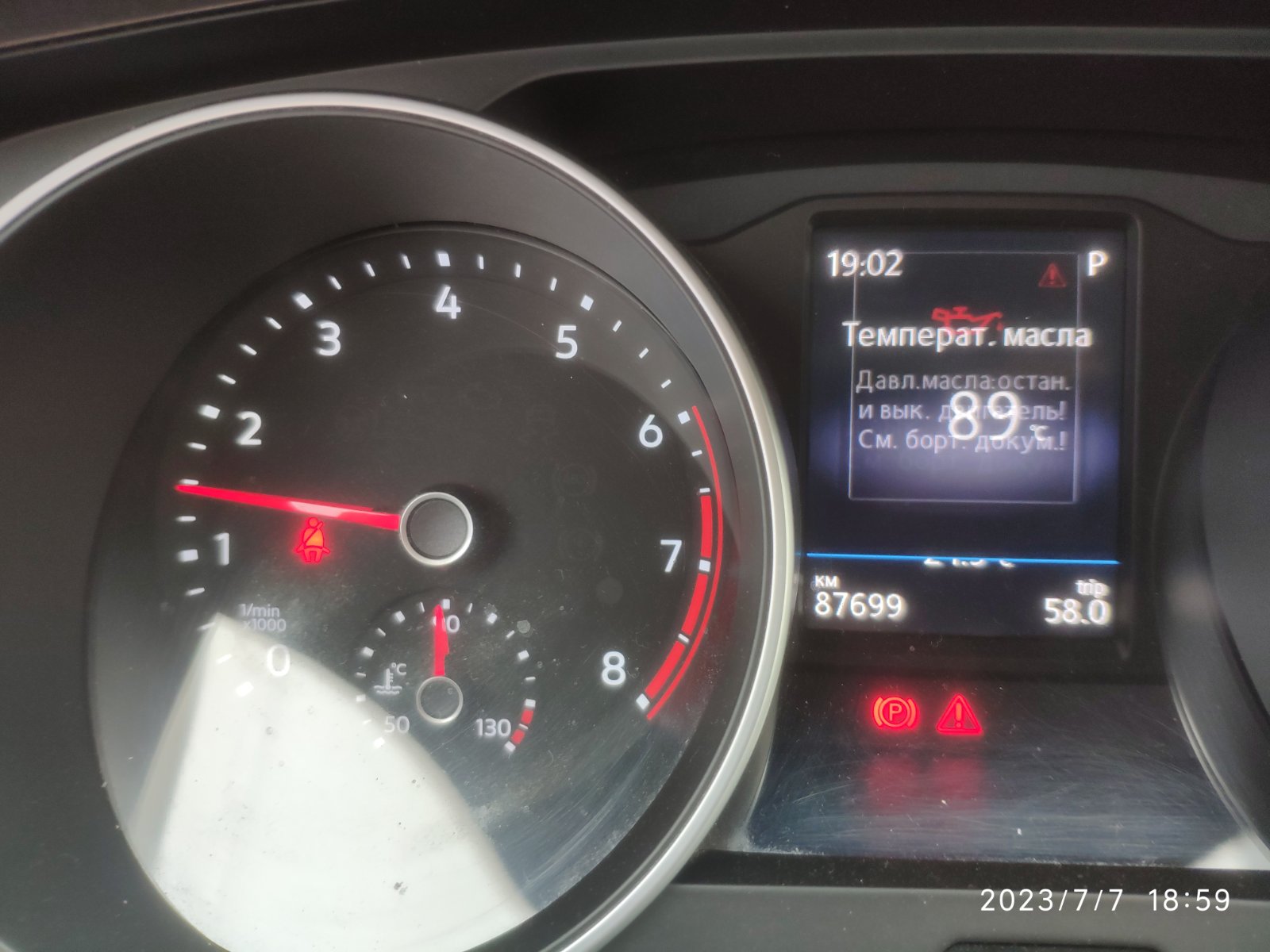

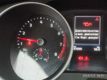

7 июля 20233 г 1 минуту назад, Дмитрий_ сказал: Залили ещё раз Волга Ойл промывочное и плюс в этот раз BG105 на 15 минут при 1500 оборотах а с давлением то что, почему нет его?
7 июля 20233 г Автор Только что, Аргентум сказал: а с давлением то что, почему нет его? Я думаю, что просто датчик наип(сломался). Но естественно я могу ошибаться
7 июля 20233 г Только что, Дмитрий_ сказал: Залили ещё раз Волга Ойл промывочное и плюс в этот раз BG105 на 15 минут при 1500 оборотах Блин, вот у вас пониженный порог тревожности, завидую, я так не смог бы...
7 июля 20233 г 6 минут назад, Роман 73 сказал: Ну, вообще-то эффект от промывок заметен Основная цель (на сколько я помню) была побороть масложер, но его пока не побороли, а отмывка чисто для эстетики, тк на скорость не влияет. У меня мотор внутри как труба от печки, но при этом пробег уже около 300 ткм и я как-то уже не парюсь на эту тему. Изменено 7 июля 20233 г пользователем prv21
