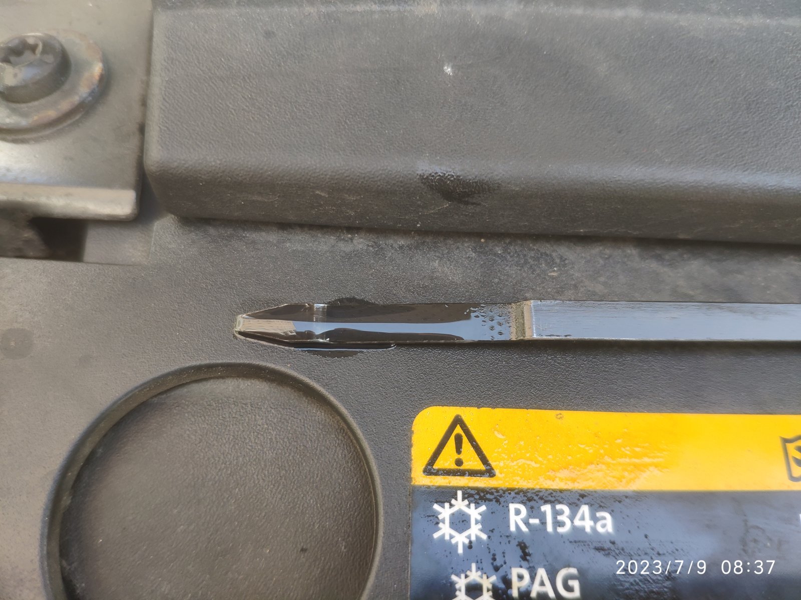

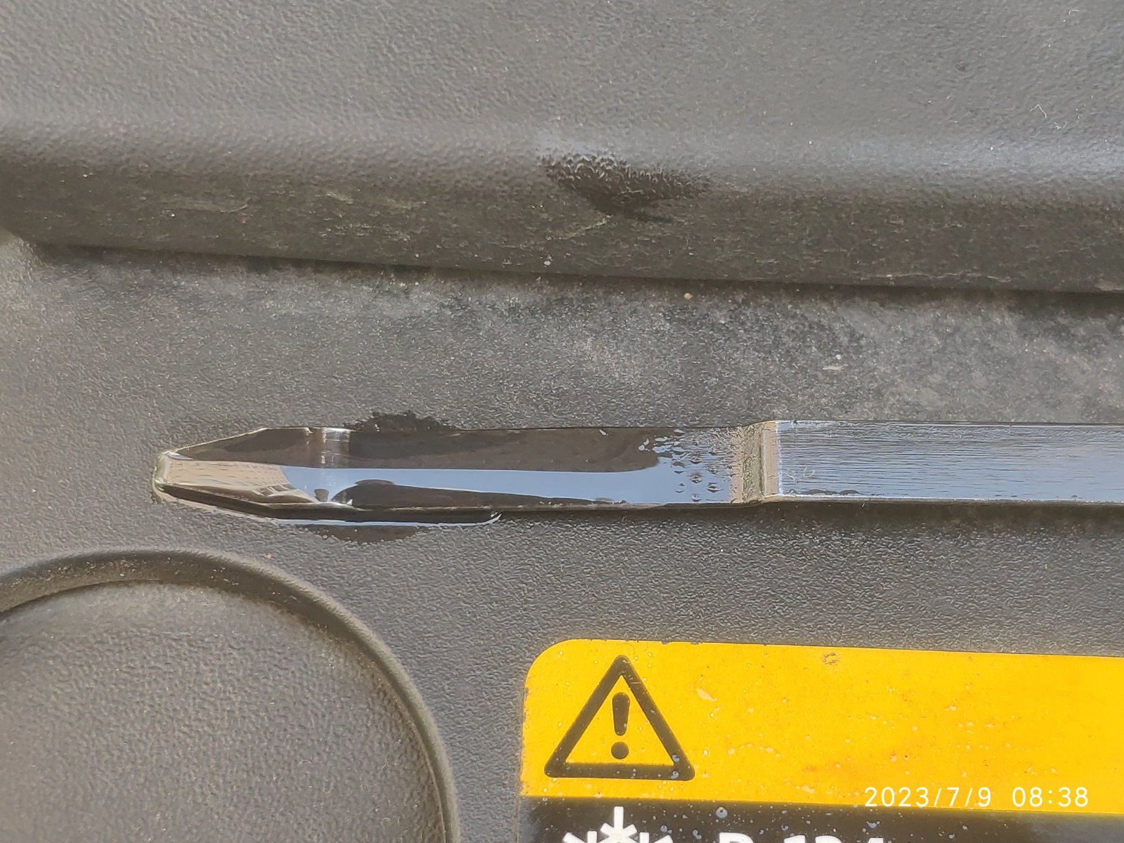

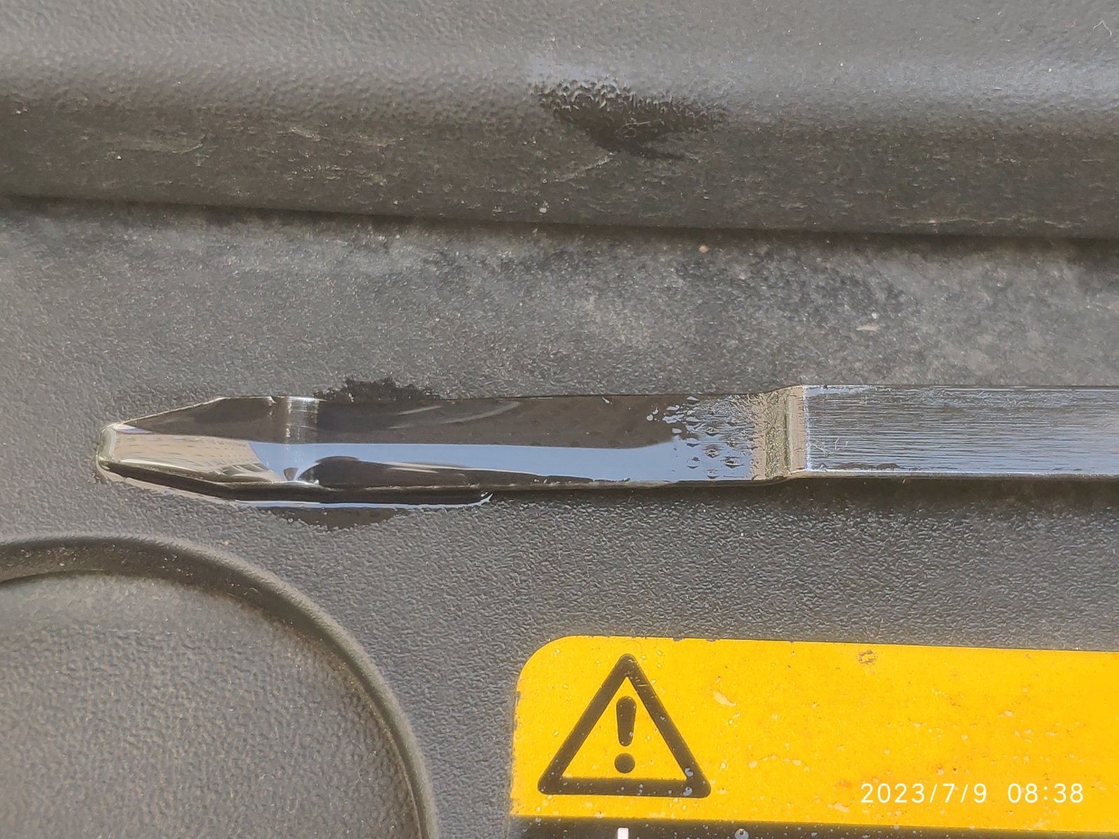

Масло Polymerium PRO 0-20 GF5 (залито 4 литра)
Вот так у меня по уровню почти всегда было при заливке мобил1 есп х2 0-20 и куппер при заливке свежего масла, максимум ещё на одно деление меньше. А вот Роснефть м8в всегда меньше по делениям было.

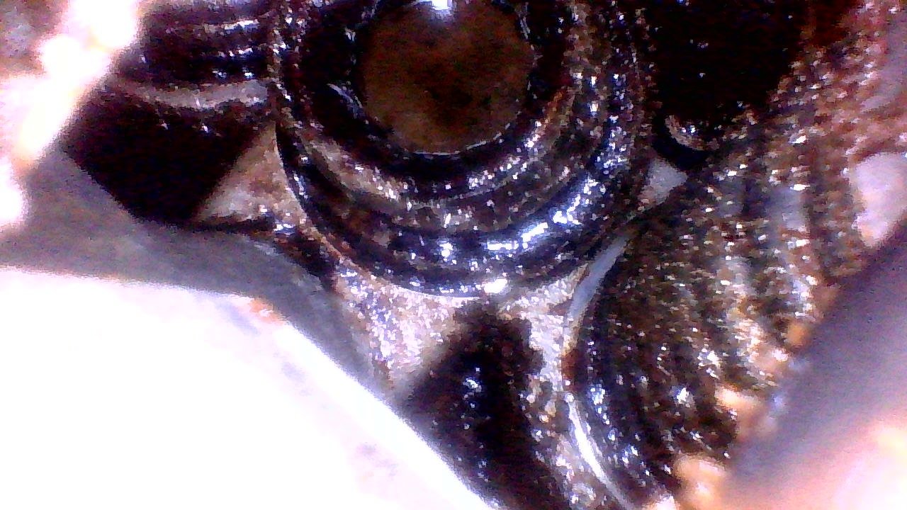

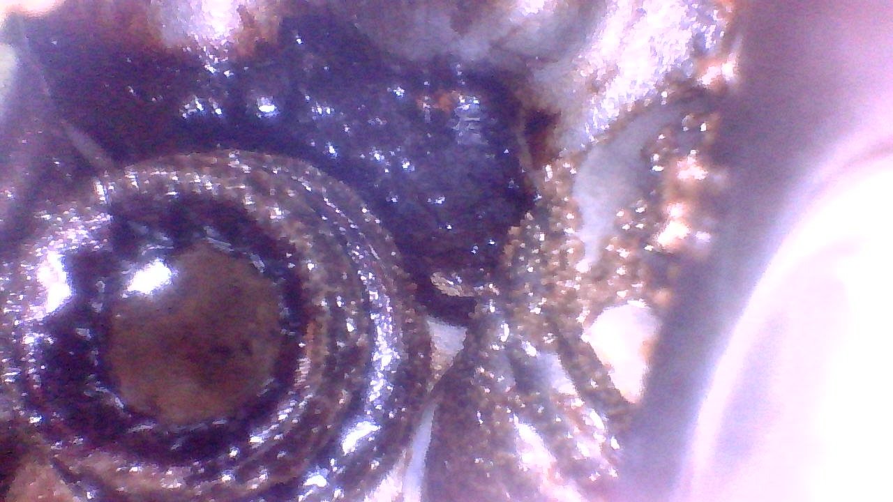

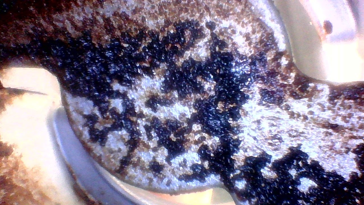

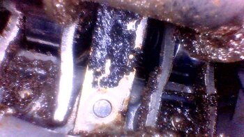

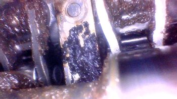

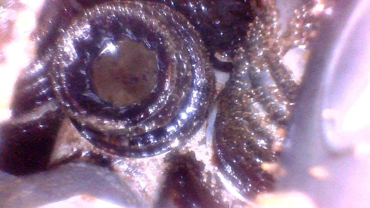

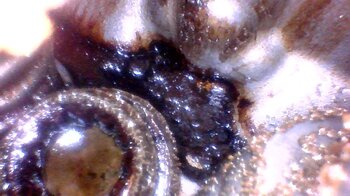

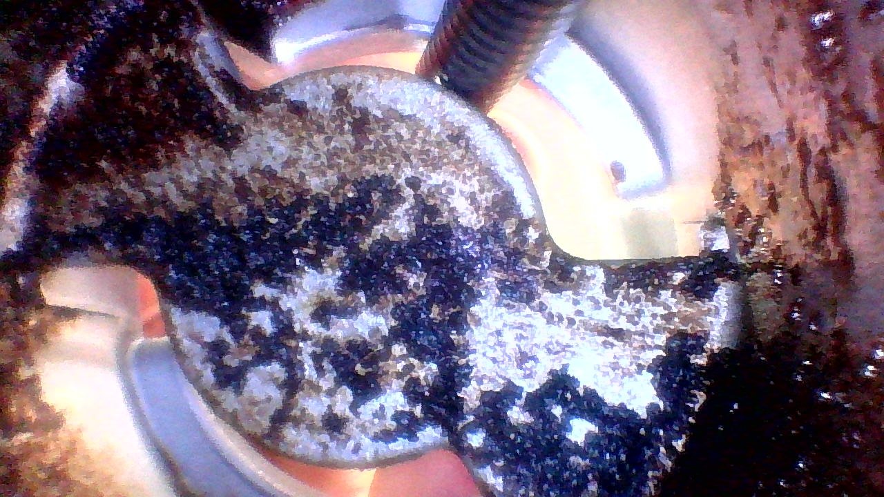

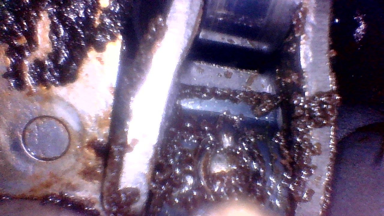

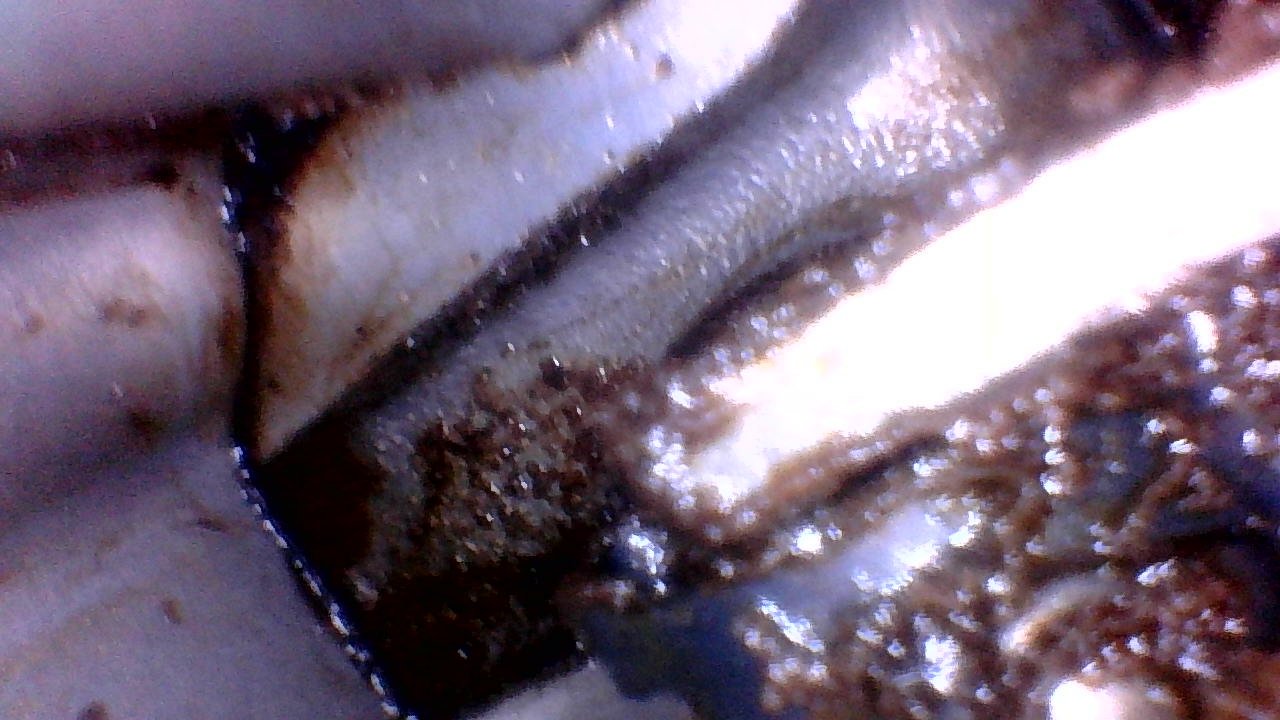

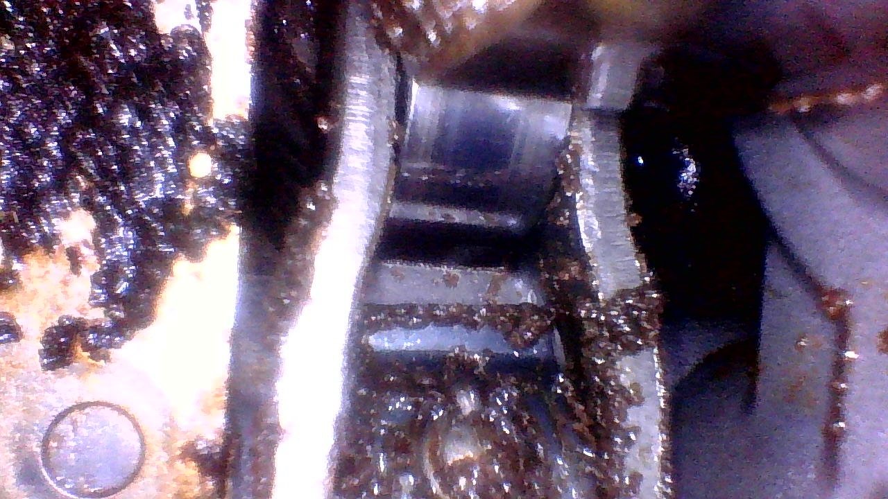

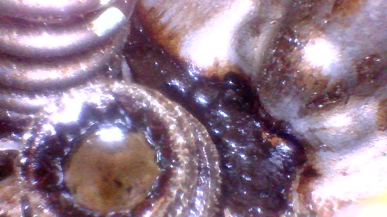

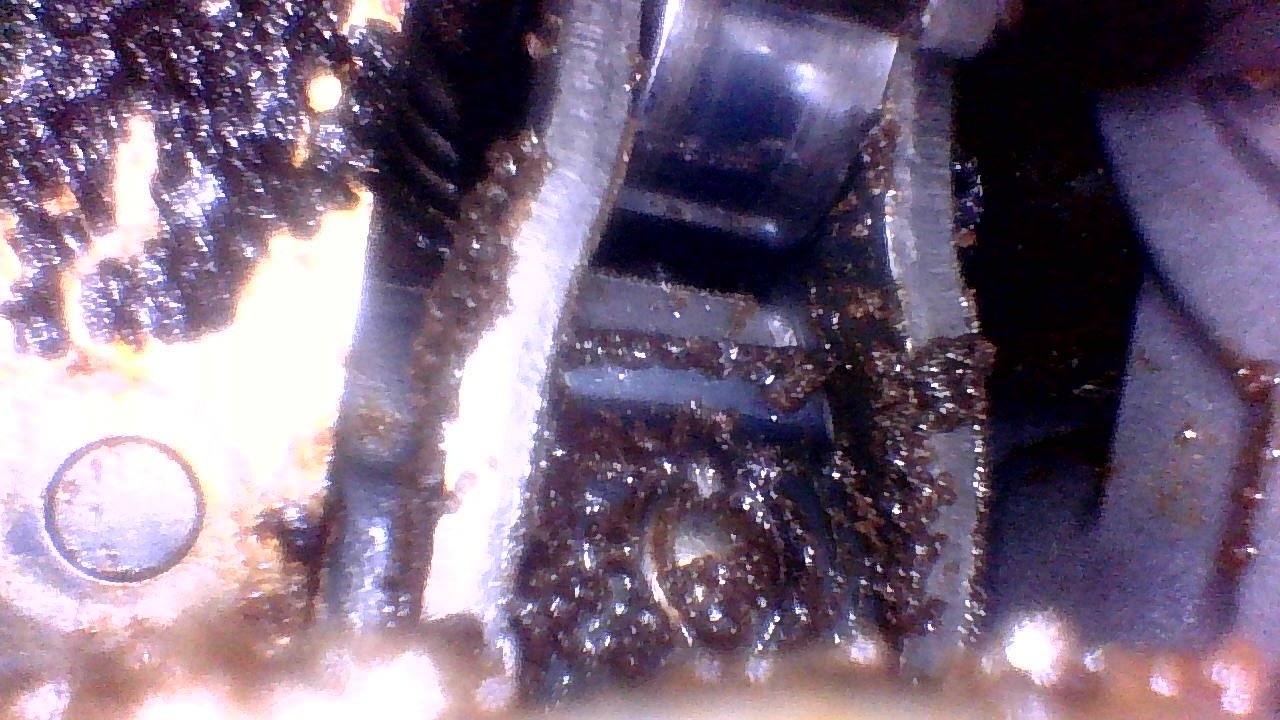

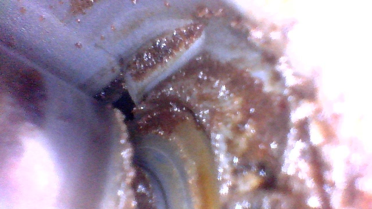

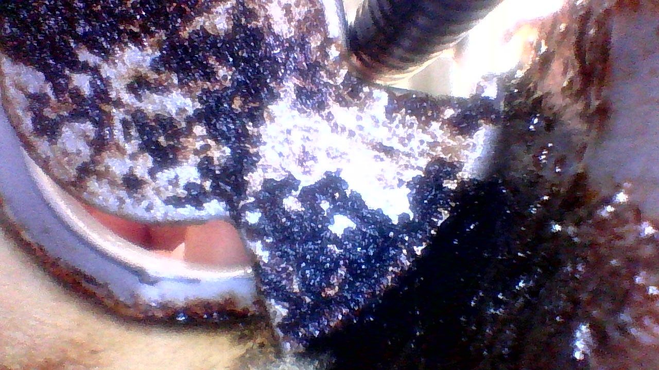

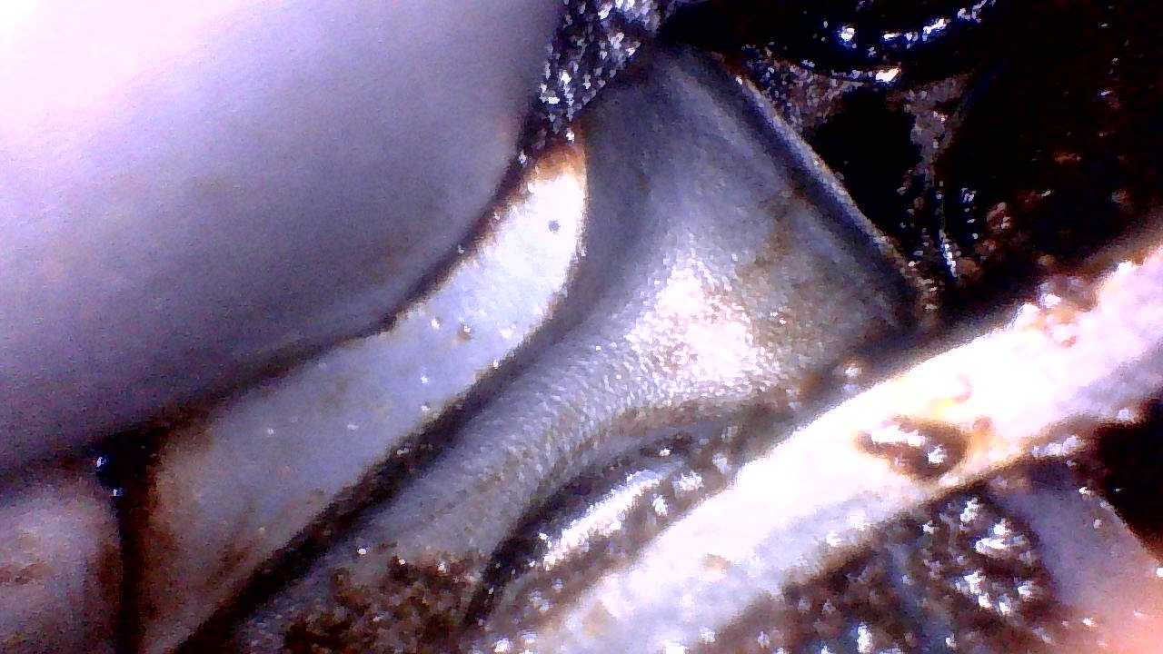

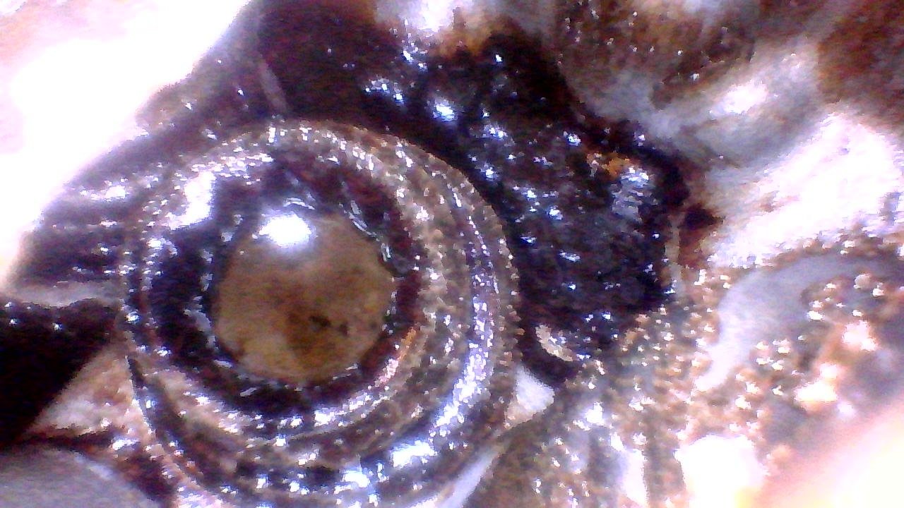

Мужики, а вот теперь я в :mad: мягко говоря, форум не позволяет написать тесли словами, которые сейчас у меня
После 12 бутыльков Валера раскоксойл
Что там в ДВС за ерунда такая:mad:
Смотрите сами:
4 минуты назад, Дмитрий_ сказал:
Вот это говнище:shok:
55 минут назад, Дмитрий_ сказал:
Либо объёмы разные в канистрах, но скорее минералка очень полярна и виснет не особо стекая внутри. По отмывке в долгую нужно пробовать минералку пока тепло + соли меди (концентрат Купер или валена) + полиолэстеры, но если все начнёт быстро отваливаться тоже не хорошо… или это уже не критичные отложения и пора остановиться)))
Изменено пользователем sanchell
16 минут назад, Дмитрий_ сказал:
Смотрите сами:
почему-то внешне прожарку напомнило )) консистенцией
https://t.me/bmwservicemoscow/2760
Дмитрий_ да от куда там всё моет то. Столько по обьëму грязи и не может наверное быть :help:
