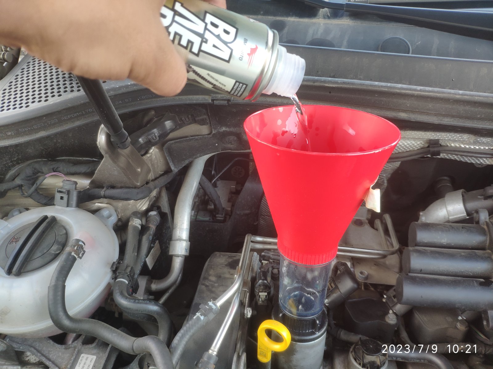

После 12 бутыльков Валера раскоксойл
Что там в ДВС за ерунда такая
И что характерно, двигатель работает))
Можно ли сделать вывод, что отложения не так страшны?:D:pardon:

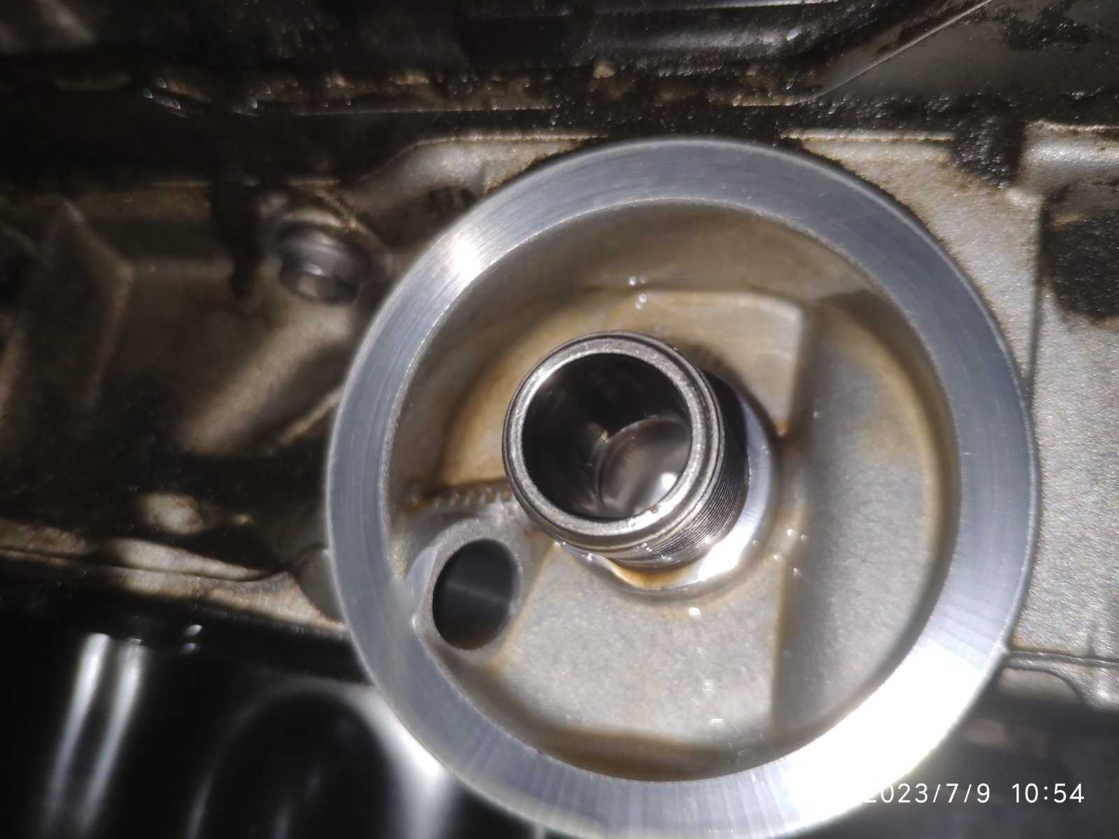

19 минут назад, DRON 33 сказал:
Дмитрий_ да от куда там всё моет то. Столько по обьëму грязи и не может наверное быть :help:
Согласен, сдаётся мне, что это уже не отложения отмываются, их просто не может быть столько. Сдаётся мне, что это свежее масло, залитое в ДВС, так реагирует с этой провыкой (Валерой) и получается вот это.

Я после 6ой баночки Валера раскоксойл, стал думать, что м8в просто не может в себе удерживать всю эту шнягу. Теперь я, после 12ти баночек Валера раскоксойл, точно уверен, что м8в не может удерживать в себе то, что конкретно у меня в ДВС. Только я не понимаю, что же за такое чудо у меня в ДВС :D
2 минуты назад, Роман 73 сказал:
возможно. Может @bmwservice эту промывку при прожарке добавляет , для эффекта )))

Если забьёт этим шламом маслянные каналы, сетку маслоприемника, или заклинит редукционный клапан маслянного насоса от этого говна, то недолго этому двигателю останется

Ну чё, залил 13ую бутылочку Валера раскоксойл в масло Polymerium PRO 0-20
А х делать :mad: :D

22 минуты назад, Роман 73 сказал:
На фото есть угол, оттуда до конца ещё не отмылось. Понимаешь это, как было там много налёта или как это правильно назвать я не знаю, так там в том углу он до сих пор остался, только его намного меньше стало! Так что чё придумывать, когда реально это всё старые отложения и разбрасывает по ДВС, а масло м8в просто не может столько грязи в себе удержать. Поэтому, мой вывод, если моете Валера раскоксойл, то нужно масла покрепче выбирать, которые смогут в себе удержать шлам.:pardon:

43 минуты назад, Роман 73 сказал:
Единовременно не забьет, там же под давлением большим все. Забивание маслоканалов - это длительный процесс, тк бяка должна зацементироваться.
