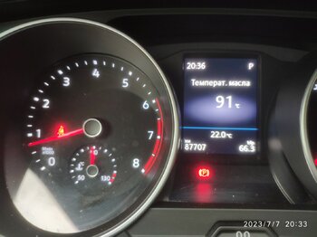

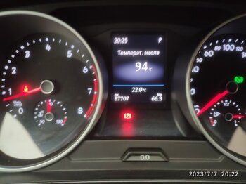

1 час назад, Дмитрий_ сказал:
С красной маслённкой интересно, после сегодняшних промывок. Если до этого, после заводки ДВС на ХХ она практически сразу загоралась, то сейчас на ХХ не появляется уже минут 10
Газу даёшь и вуаля красная маслёнка :D
Дмитрий, когда я мыл демиксидом поло с мотором  cfna, тоже загорелась масленка, думал датчик. Но в итоге через какое то время(около недели) накрылся маслонасос. Там пластиковый клапан в нем разъело. Мне кажется от такой дозы Валеры в вашем моторе, он начал растворяться :)
У себя я кстати поменял датчик и масленка потухла. Но через неделю загорелась) и на вагах масленка загорается только при оборотах свыше 1200, т.е на холостых даже не покажет отсутствие давления
2 минуты назад, Denis_zhmulyov сказал:
Два дня маслёнка загоралась практически сразу при заводе авто. И при чём не важно, холодный ДВС или уже горячий.
3 минуты назад, Denis_zhmulyov сказал:
Если у меня маслонасос, то это очень печально :sad:
4 минуты назад, Denis_zhmulyov сказал:
Буду надеяться, что не в нём дело :)
6 минут назад, Denis_zhmulyov сказал:
Жёстко :D
9 минут назад, Дмитрий_ сказал:
Жёстко :D
Ну жестко не жестко, а была куплена машина из под такси с пробегом 200тыс км для дальнейшей работы в такси и когда выезжала в рейс, через 500 км уровня не было. Решил попробовать так сказать «жесть» в виде димексида)
Мотор отмылся, но умер насос) купили б/у на Авито за 5000 рублей и машина прошла еще 150 тыс км, после была продана) расход масла уменьшился значительно, за 10000 км доливали примерно литр
Изменено пользователем Denis_zhmulyov
15 минут назад, ModeratorSigma сказал:
Дмитрий_ поддон то когда будешь снимать?
Сам хочу побыстрее, но не могу попасть никак, очереди, все заняты:sad:
Я забыл написать. Когда после второй промывки Волга Ойл, провёл пальцем по месту, куда вкручивается масляный фильтр, там как раз капли масла, так там липкое, не прям так, чтобы пальцы липли друг другу, но липкое!
Дмитрий_ у тебя там прокладка или герметик? Купил? Не тяни, ищи сервис, ума скинуть и одеть большого не надо.
Только что, ModeratorSigma сказал:
Герметик. Честно скажу, мне самому лень, хоть и есть возможность и динамометрический ключ. Как будут свободные профессиональные дядьки, так сразу и снимем поддон.
Дмитрий_ обидно если поздно будет - ну ты понимаешь о чем речь.
Тут ведь лучше пере... чем недо ...
А что вы хотите увидеть, сняв поддон?
Дмитрий_ хана клапану регулировки давления масла или сильно забит какой :mail1:
4 минуты назад, DRON 33 сказал:
Он же с маслом контачит, ведь правильно я понимаю?
