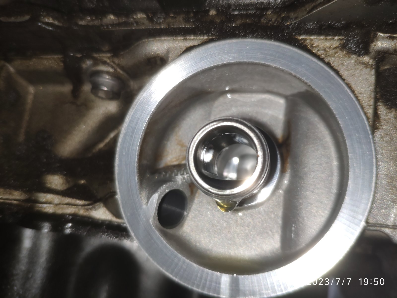

21 минуту назад, Дмитрий_ сказал:
Я думаю, что просто датчик наип(сломался). Но естественно я могу ошибаться :pardon:
Блин, ну скинь уже поддон. Интересно)
Хотя бы давление масла мех. манометром поменяй что ли....
Волга Ойл промывочное + BG105
С красной маслённкой интересно, после сегодняшних промывок. Если до этого, после заводки ДВС на ХХ она практически сразу загоралась, то сейчас на ХХ не появляется уже минут 10
Газу даёшь и вуаля красная маслёнка :D
39 минут назад, prv21 сказал:
Основная цель (на сколько я помню) была побороть масложер, но его пока не побороли, а отмывка чисто для эстетики, тк на скорость не влияет
Не не. Наоборот, основная цель была именно отмыть ДВС и попробовать BG, так как её нахваливала, что типо хорошо отмывает.
В моём случае, оказалось только Валера раскоксойл помог начать отмывать. :yahoo:
Дмитрий_ рублей 15 уже влупил на химию/масла для промывки?)
3 часа назад, Pechnik сказал:
о5 25
где в ДВС всё это?
Дак в масле куппер.
ты же видел движок, он тупо засран (продуктами горения, дисперсантом, загустителем, хз ещё чем.)
Детергента нет + перекат, вот и засран.
9 минут назад, alex323 сказал:
Намного больше:crazy:
29 минут назад, Дмитрий_ сказал:
Скоро там уже отражение будет видно :D
4 минуты назад, prv21 сказал:
BG не моет в моём случае :pardon: это я так её вливал, потому что куплена давно была)
48 минут назад, vervasnik сказал:
Датчик давления масла просто заменю и посмотрим, как будет.;)
2 часа назад, Роман 73 сказал:
У тебя уже довольно чисто и сверху, и снизу. Может пора остановиться, с химией? Маслицем чистым (минералочкой, Волгой этой) помыть ещё немного, покататься тысчёнку-другую и на слив её, да и харе покамест? Не?
Так то ещё лампу надо как-то погасить. :D
Не?
Не, пока ещё не чисто, да и Валера раскоксойл у меня ещё 6 баночек. Так что ещё мыть и мыть :)
21 минуту назад, знаток сказал:
