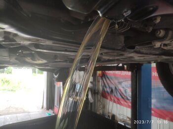

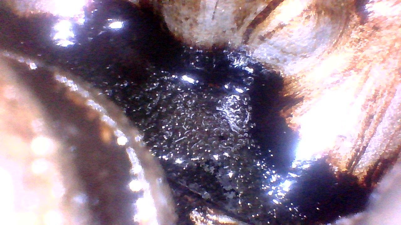

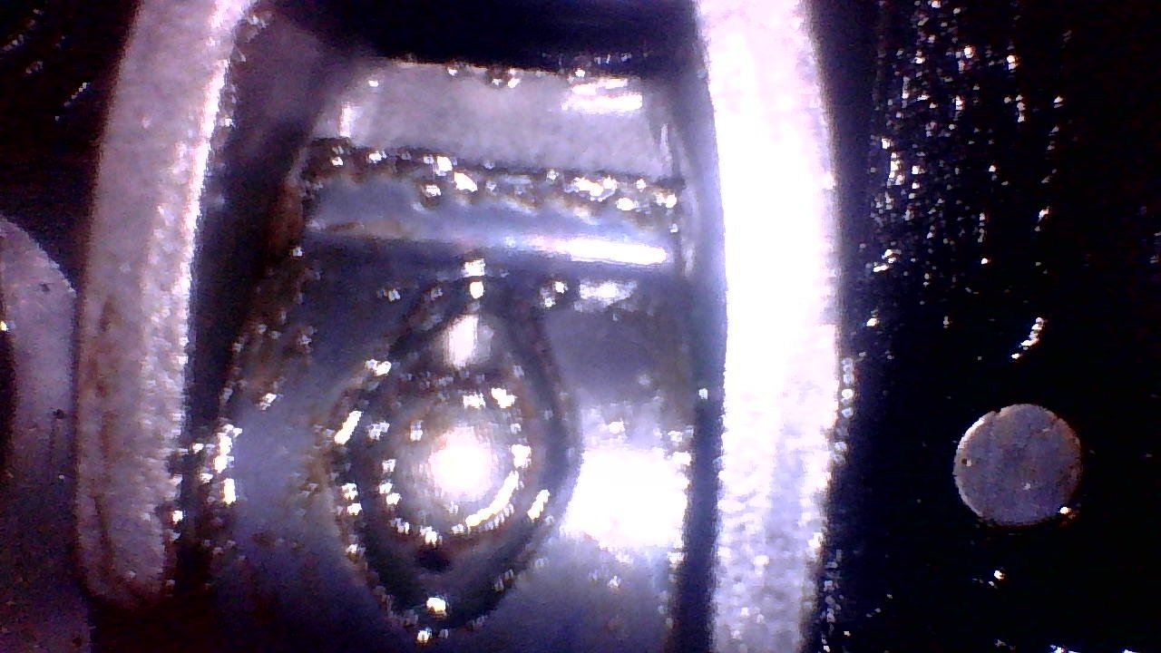

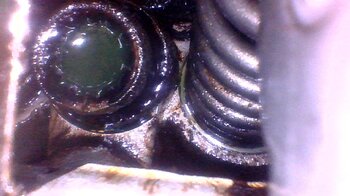

И ещё, пока не забыл совсем :D
С Валера раскоксойл, масло всегда сливается такого цвета, как на первой фотке.
А промывочное, даже с BGишками светлое(второе фото), как будто просто промывочное без всяких добавок пятиминутных(автохимии)
Но тут, тоже вопросик, возможно это просто м8в темнее изначально, но лично я считаю, что не в цвете свежего масла дело, а именно в работе Валера раскоксойл.

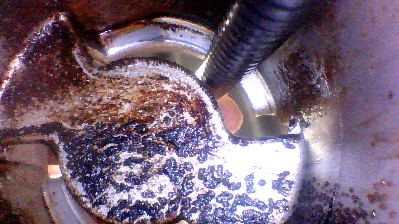

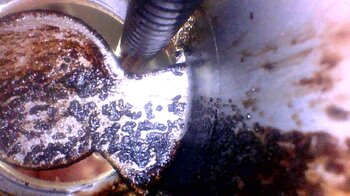

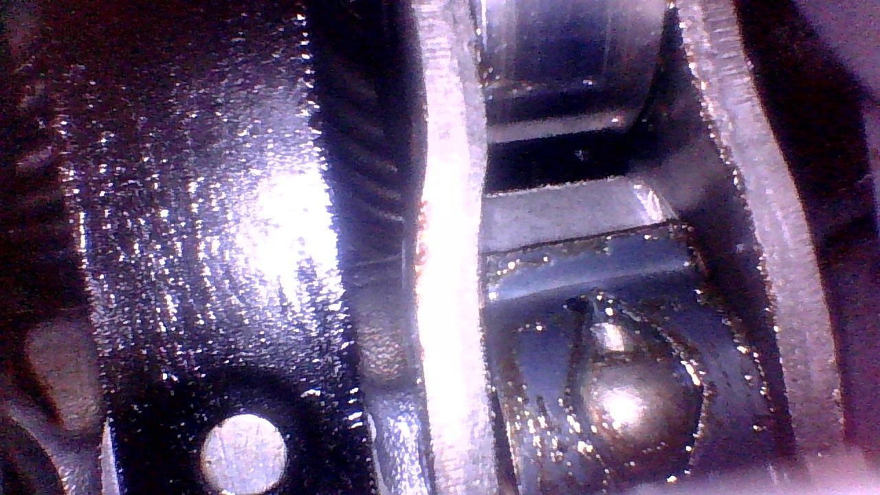

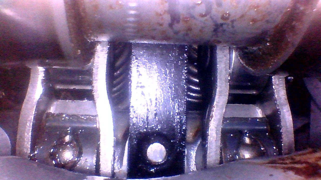

10 часов назад, Дмитрий_ сказал:
Не, пока ещё не чисто, да и Валера раскоксойл у меня ещё 6 баночек. Так что ещё мыть и мыть :)

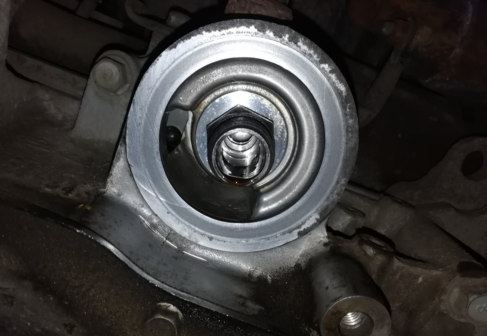

Форум читает много людей, поэтому оставлю это здесь, может быть это поможет сделать кому-нибудь правильные выводы. У меня пробег почти в 2 раза больше, чем у тебя и вот так выглядит место, куда прикручивается маслянный фильтр (фото). Я ни разу не промывал ДВС ничем, за все эти 150тыс.км, а просто менял масло через 5тыс.км
После 6ти бутыльков Валера раскоксойл
Порадовали 10,11 и 12 фото:good2:
