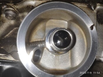

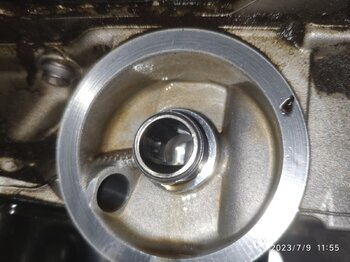

Думал поддон картера только через неделю снимать получится, а вышло, что сегодня:pardon: да ещё с утра увидел, что в ДВС :mad:

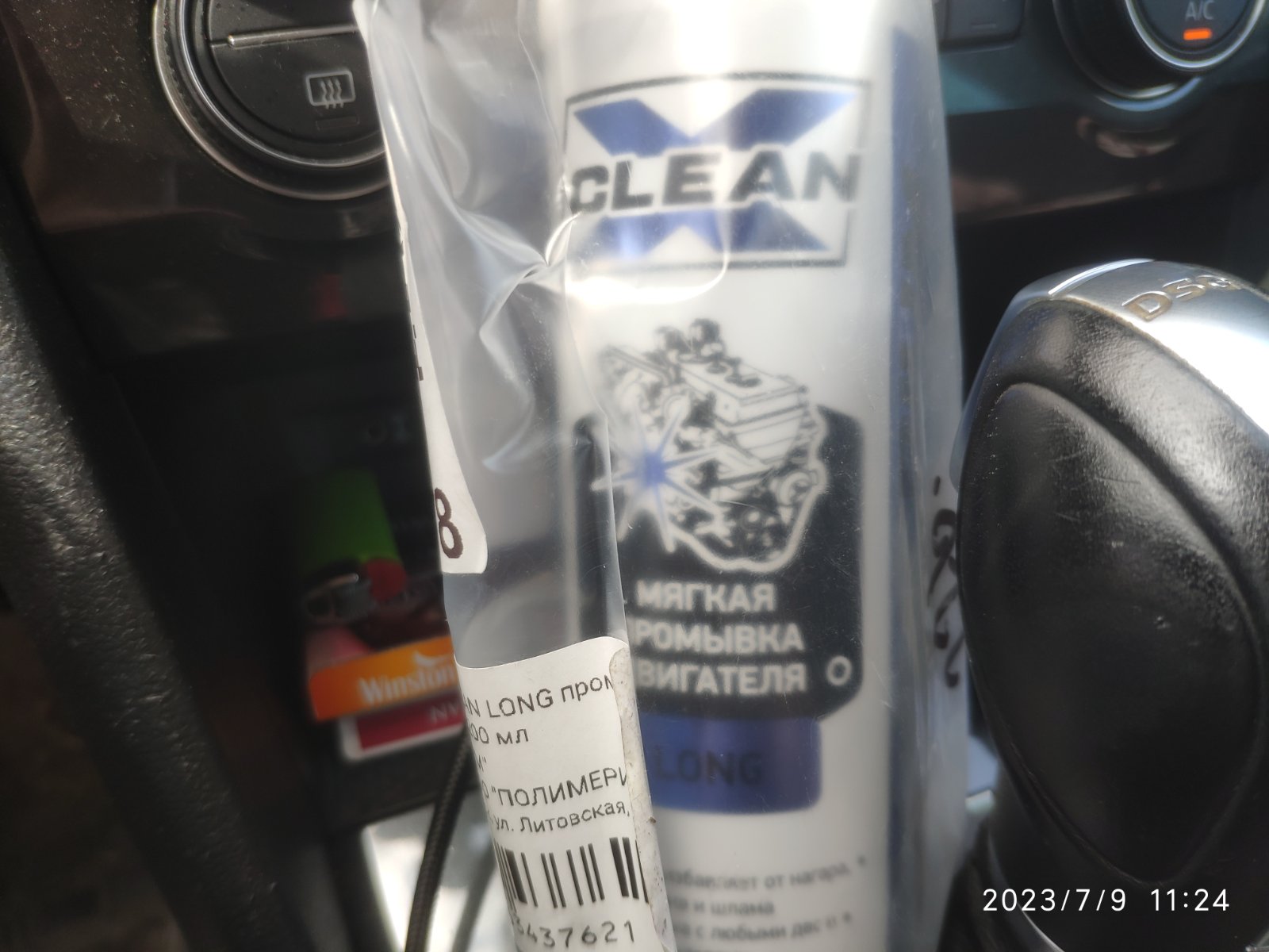

3 минуты назад, ОлегМурманск сказал:
Может надо с Валеры перейти на именно промывки, которые не такие агрессивные?
Да. Так и будет :drinks:
Вот такую потом залью от Polymerium
15 минут назад, ОлегМурманск сказал:
сам грязь вырабатывает
а может это сходит медный загар )) слоями
а может масло скисает от названия Валера.. Название так себе..
24 минуты назад, Аргентум сказал:
Первый вариант более реальный)

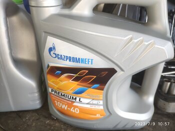

19. масло Газпромнефть Premium L 10-40 + Валера раскоксойл на 25 минут при 2.250 оборотах
20. масло Газпромнефть Premium L 10-40 проехал 5км в ручном режиме на 2-3 скорости до 5.000 оборотов.
21. с 87.740км -
всё, задолбался вымывать из ДВС эту шнягу, пусть болтается там:D

Чувствуется ли в движении разница между 10w-40 и 0w-20? Долго ли планируешь на 10w-40 проехать?
2 минуты назад, vervasnik сказал:
По моментальному БК расход выше. Разницу с 0-20 я почувствовал, на 0-20 ощущение лёгкости.
Сливать его сегодня, когда поддон картера будут снимать.
9 минут назад, vervasnik сказал:
Конечно чувствуется
