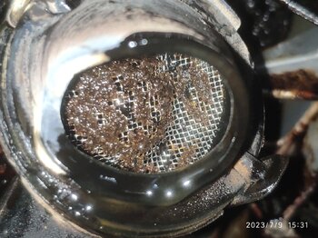

Ещё маслоприёмник
11 минут назад, Аргентум сказал:
ясно, с водой что-то.. этаноламин небось и вода
От диметилсульфоксида сильно эта штуковина отличается ?
1 минуту назад, ModeratorSigma сказал:
Дмитрий_ мастера что говорят и какие работы были сделаны после увиденного?
Они не были готовы к такому кошмару:mocking: Почистили, как смогли маслоприёмник, почистили, как смогли поддон от краски, кстати до конца не получилось очистить. Фотки позже. Почистили, как смогли низ, там вообще, не знаю, чем чистить, прикипело так, что :Cherna-facepalm:
1 минуту назад, знаток сказал:
мм, ну в общем ) да..
Но я бы не добавлял это в масло, если это оно. Лучше уж эстерами с толуолом и тп мыть. Хотя если кольца засели - не знаю какая химия их сдвинет. Никакая?

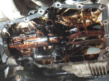

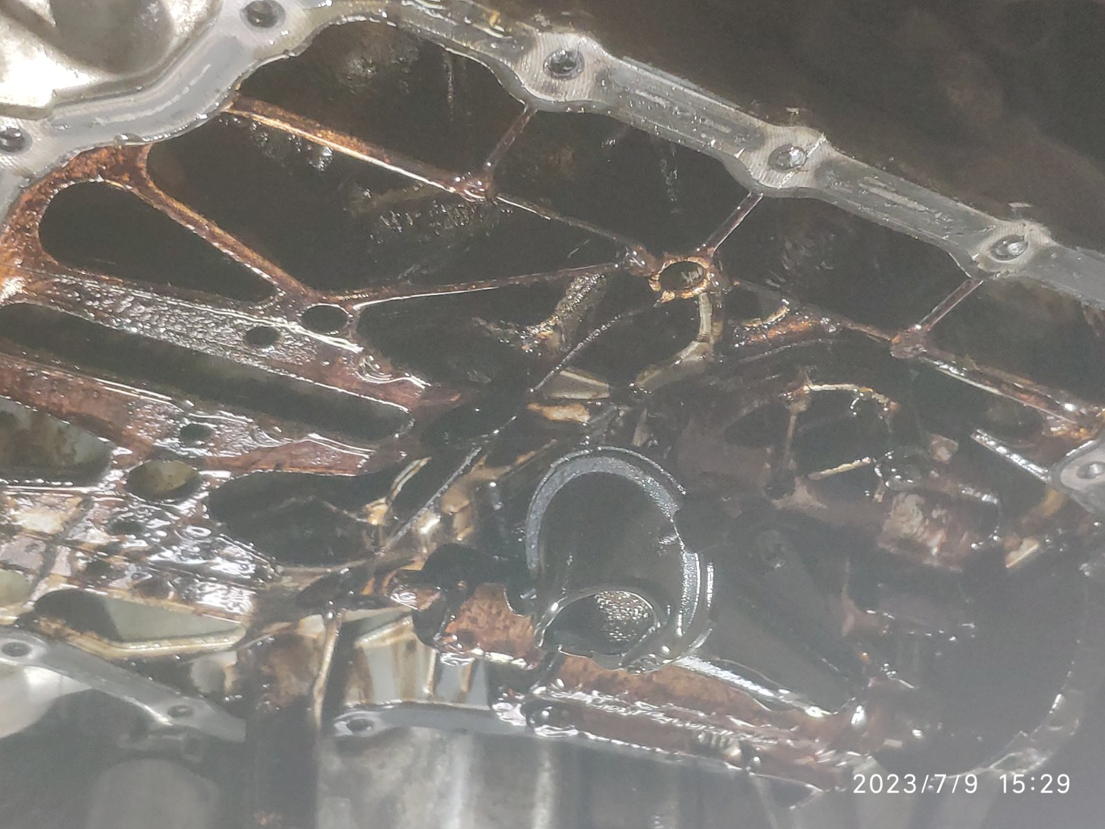

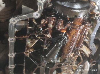

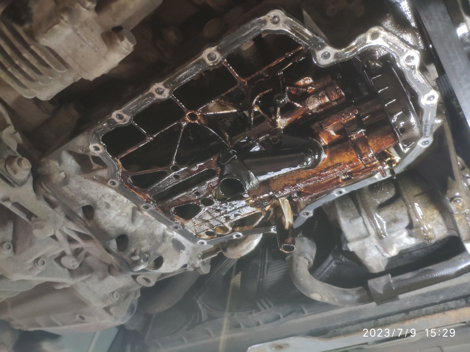

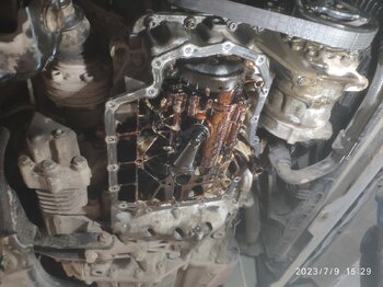

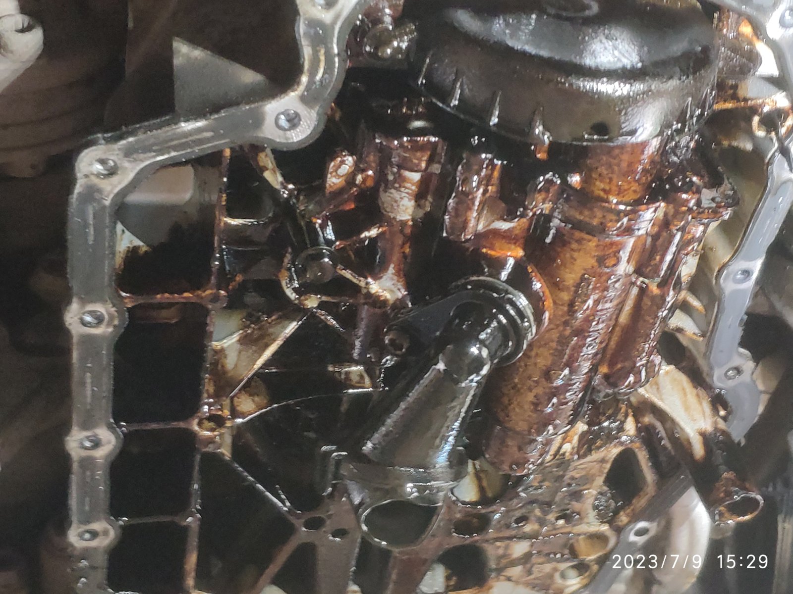

Ещё фотки, сразу после снятия поддона
20 минут назад, Дмитрий_ сказал:
там не только краска поддона
что еще было?
Что то было от остатков эксплуатации куппера?
что еще было?
Да там по моему мнению, всё от него
после очистки фотки будут?
Да, но не смогли очистить до бела, как получилось, так и получилось. Я и этому очень рад.
Да уж и это все после "тонны" ядреной промывочной автохимии.

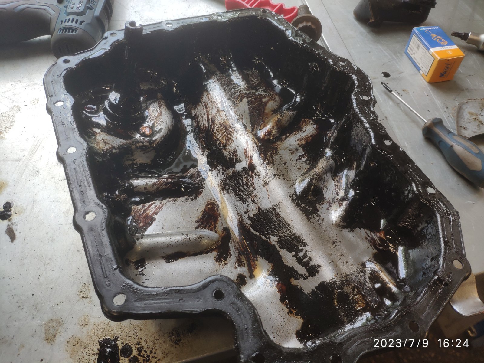

5 минут назад, Дмитрий_ сказал:
Ставлю Валерке минусик.
Или может надо было по 3 бутылька за раз лить.
Шкрябали металлической щеткой, очень трудно шкряболось, в итоге через несколько минут только так получилось
21 минуту назад, Дмитрий_ сказал:
Потом поддон поменяю на нормальный с краской.
а зачем? что бы опять краску разъело? Или Валерой больше не будешь пользоваться?
Дмитрий_ поддон димексидом вроде хорошо моется
