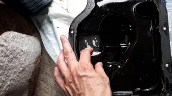

Дмитрий_ а поддон от краски очищал?
5 минут назад, DRON 33 сказал:
Нет. Мне нужно было посмотреть, как и что с ним будет, после применения Валера раскоксойл в Тигуане.
Тем более, мне нужно ещё маслоотделитель снять и промазать новым герметиком. Все шаги были записаны, но как часто бывает, пошло всё не по плану :D

Блин.... я первым делом, что сделал, это снял поддон, а там....:negative:
6 минут назад, steamroller сказал:
И это правильно и хорошо.
Но, у меня этот автомобиль для разных экспериментов был. Поэтому у меня чуток по другому всё :pardon:
48 минут назад, Дмитрий_ сказал:
p.s. Надо наверное название темы сменить на: Как убить ДВС после прекращения использования масла куппер. :)
Ещё же не убил. :D
Только что, Дмитрий_ сказал:
да это, собственно, было и без экспериментов ясно, что краска оторвётся и забьёт маслоприёмник , просто я пропустил, думал, что там люминиевый некрашеный, и от сюда такая смелость :smile:

9 минут назад, steamroller сказал:
Алюминиевый оказался крашеным ?
5 минут назад, steamroller сказал:
Я пока не уверен, что краска оторвалась и забила маслоприёмник. Но это позже увидим.
На данном этапе, думаю, что только из-за того, что не промыл промывочным маслом, а сразу залил масло и поехал, как написано на баночке Валера раскоксойл, и масло превратилось в жижу, которая набрала в себя остатки Валера раскоксойл. Возможно что-то, где-то залипло. Возможно, масляный фильтр. Ну и ещё чего возможно :D
Про забивку маслоприёмника от краски с поддона, узнаем все, но чуть позже.
Только что, знаток сказал:
у кого алюминевый?
