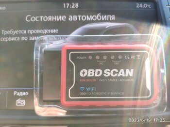

Получил. Очень интересно, но ничего не понятно :D
2 часа назад, Дмитрий_ сказал:
Ага)) Тоже сейчас осваиваю, начал с проверки адаптера специальной прогой.
https://www.drive2.ru/l/459257761658585542
19.06.2023 в 20:25, Smoke77 сказал:
Ты проверил свой, какой результат?
5 часов назад, Дмитрий_ сказал:
Как в статье, по ссылке. У меня BT версия. Мониторинг работает, датчиков туева хуча))) Кодировки тоже успел немного опробовать - отключил работу дневных ходовых огней, при постановке на ручник и включил индикацию скорости вентилятора при работе климата в авторежиме.

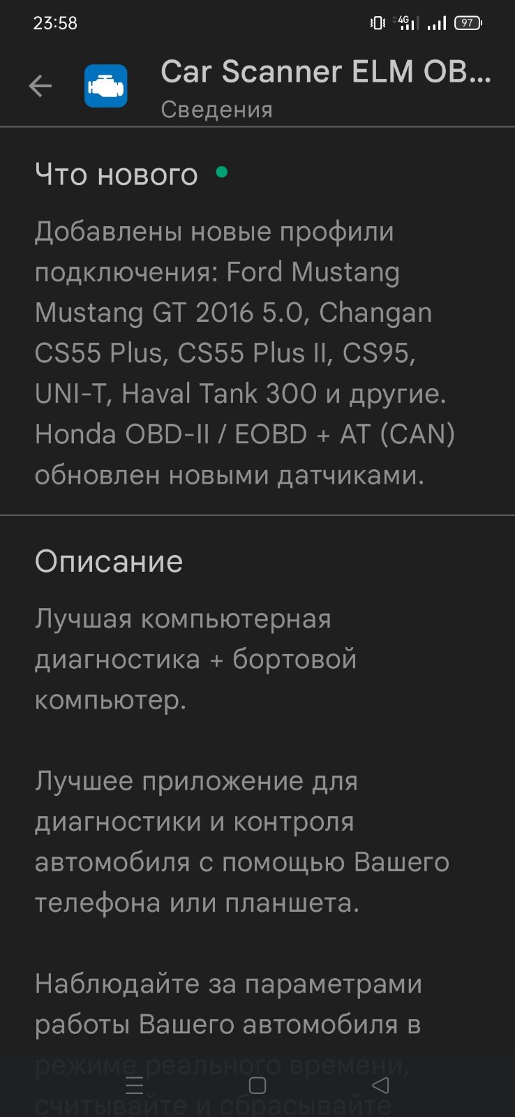

Upd. Использую Карсканер, ПРО версию. Есть одна тонкость - ПРО версия скачивается с сайта разработчика, там же оплата лицензии. С Google Play только бесплатная с ограничениями, её до ПРО обновить нельзя из-за санкций (ограничения оплаты).

21.06.2023 в 19:30, Smoke77 сказал:
13 часов назад, alex323 сказал:
О как!
Ну хз, я периодически ПРО обновляю именно через Гугл Плэй, вот последнее обновление было в июне:pardon:
Евген48 я тоже обновляю. Видимо, впервые счас нельзя прошку скачать.
16 минут назад, alex323 сказал:
Да, так и есть.
