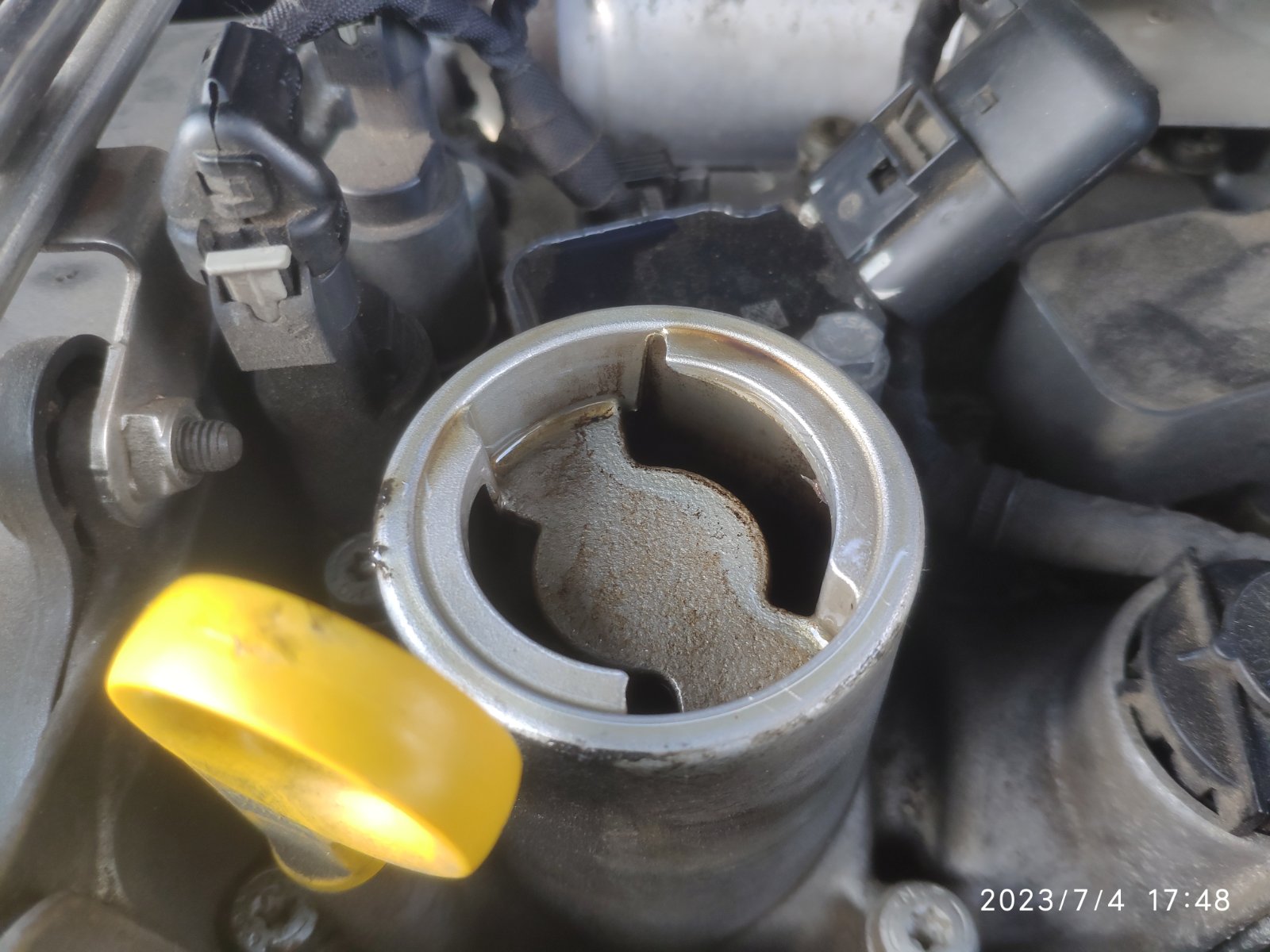

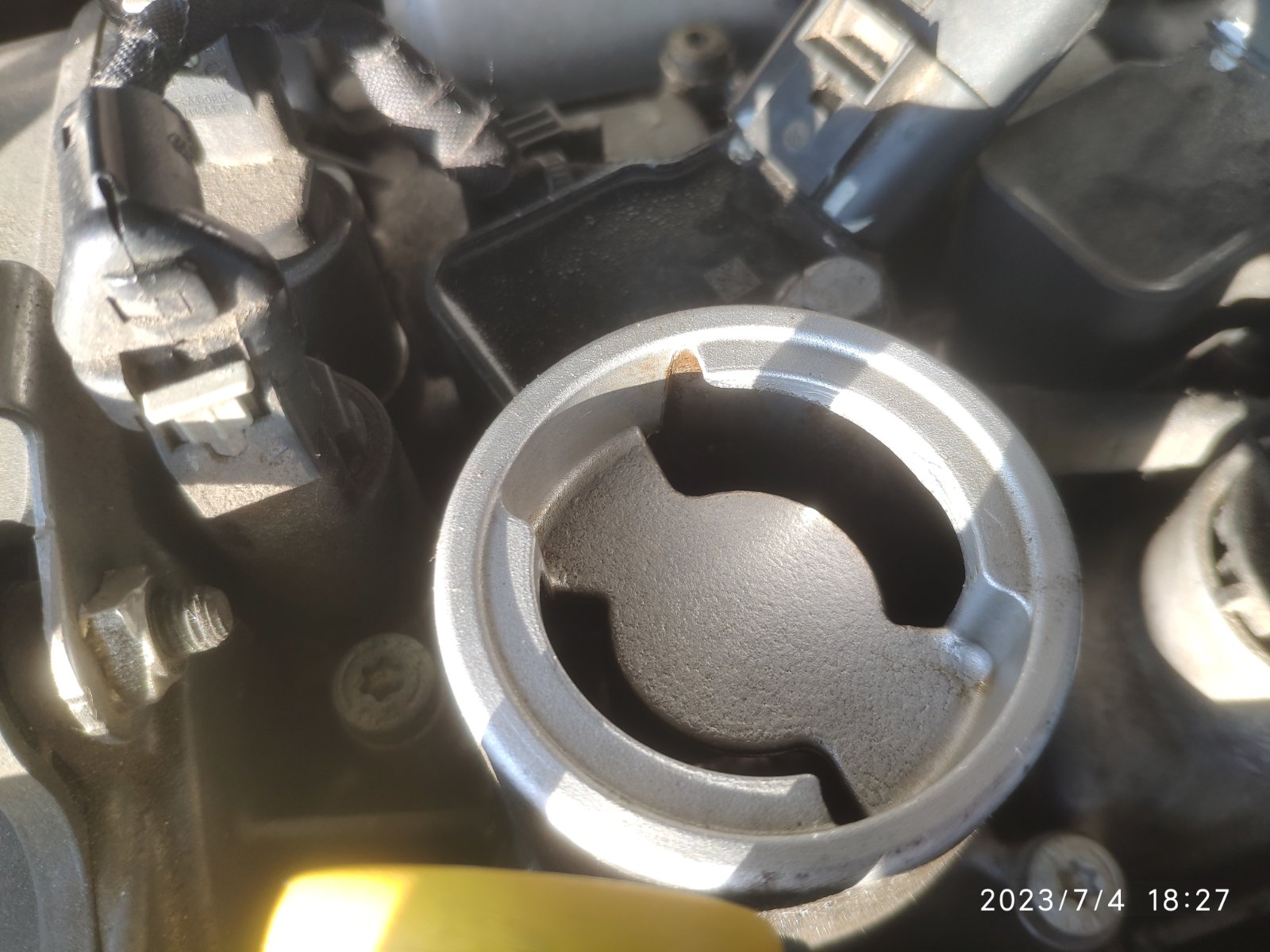

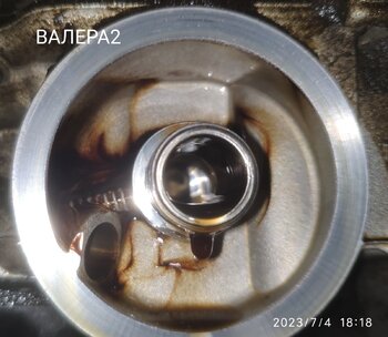

Есть движение, вымывает грязь отлично. Масляный туман поднимает грязь вверх на пластину и по внутренним стенкам к крышке маслозаливной горловины.
Это фото, после первой баночки Валера раскоксойл.

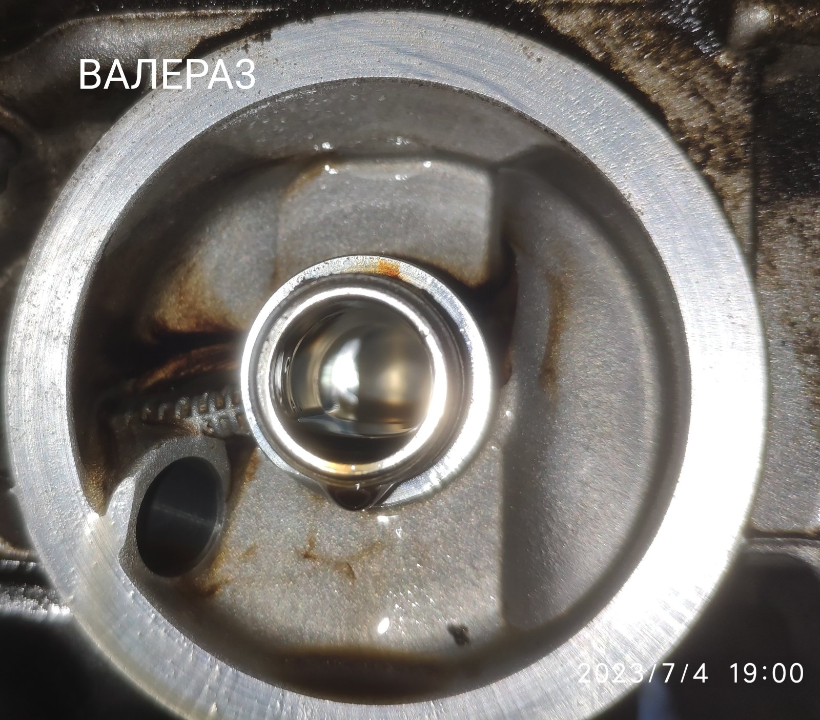

Протирать место куда вкручивается масляный фильтр специально не стали.

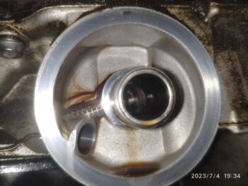

Фото, после второй баночки Валера раскоксойл.
После второй баночки Валера раскоксойл, протёр пластину.
Куда вставляется масляный фильтр, не протерали.

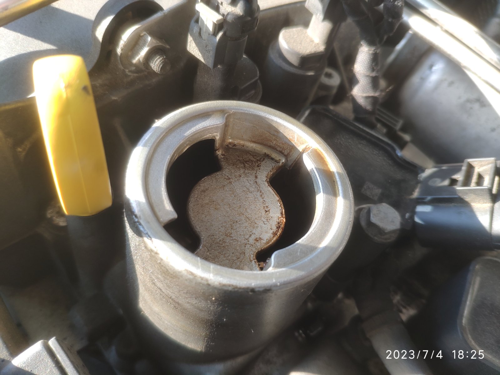

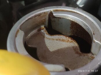

Фото, после третьей баночки Валера раскоксойл.

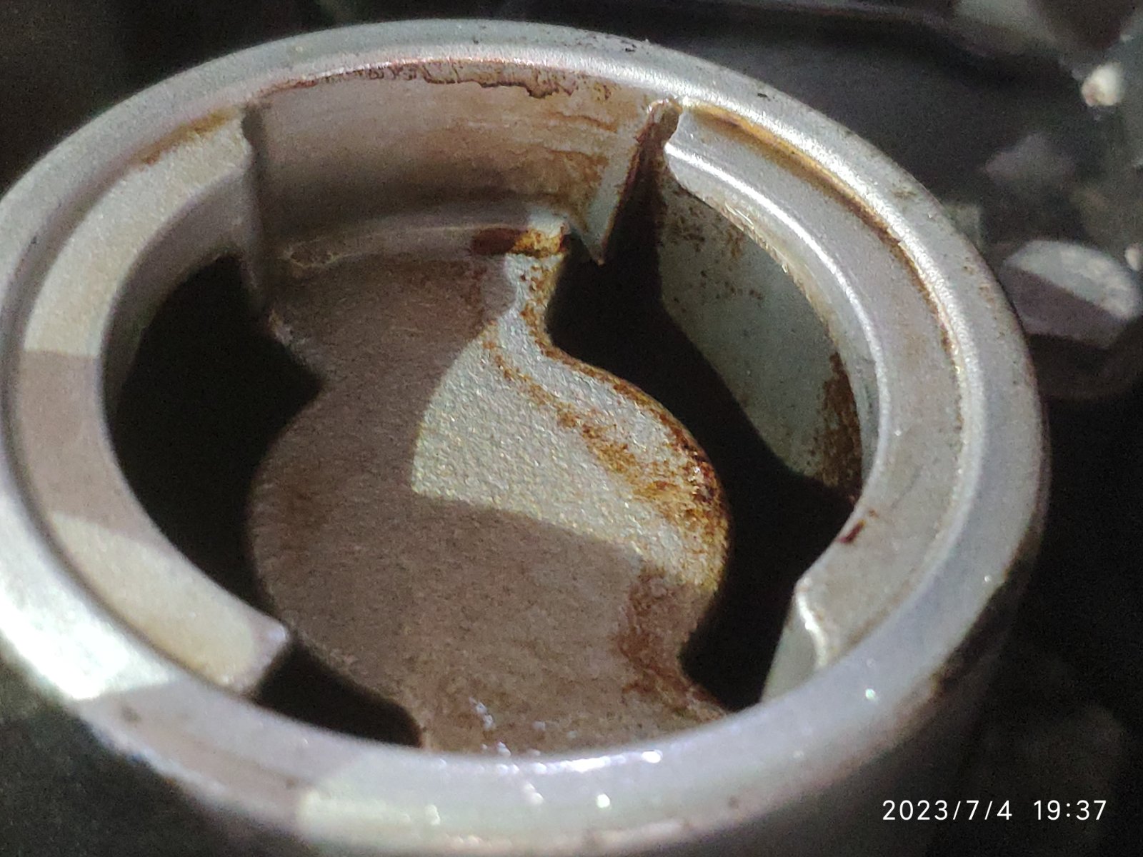

Фото после четвёртой баночки Валера раскоксойл.
Дмитрий_ неужели "процесс пошел"?
6 часов назад, alex323 сказал:
Получается, что пошёл :)
