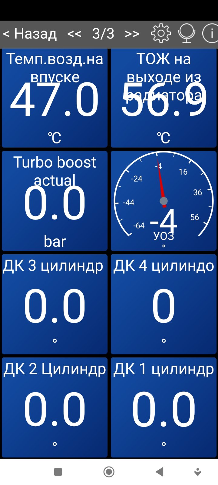

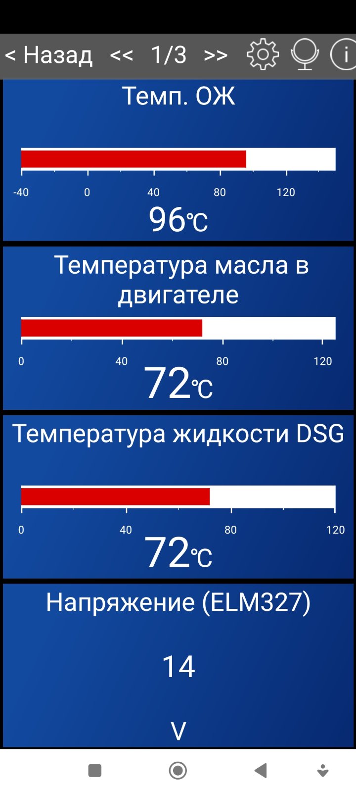

Дмитрий_ вчера сделал скрины из Карсканера, вот смотри что получается.
На улице +26.
Скрин 1. Выехал из дома, проехал около 5 км и стою в пробке. ОЖ уже 96, масло и коробка ещё не успели так нагреться (72 градуса).

Скрин 4 в этот же момент, что и скрин 3. Т ОЖ уже упала до 56.9, а Т воздуха на впуске до 47.
По итогу проехал около 10 км, масло выше 95 не нагрелось. Зато Т воздуха на впуске после пары относительно бодрых  стартов со светофора доходила до 58 гр.  Двукратное превышение Т окружающего воздуха! Весьма не комфортный режим  для турбомотора. А все из-за жидкостного охлаждения интеркулера.
У товарища на Тиге 2.0 st.3 с хорошим кульком разница 6-8 градусов. Вот где эффективность.
