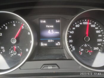

Роснефть+Синтолюкс, в ручном режиме:
51 минуту назад, Дмитрий_ сказал:
Чо расход на таких оборотах такой маленький показывает ?
2 часа назад, знаток сказал:
Давно я не пользовал по трассе ручной режим. Да, такой, сам удивился. Но справедливости ради, он там "плавал" в диапазоне 3,5-7,5л. Хотя и 7,5л при таких оборотах, для меня показалось мало как-то показывает :pardon:

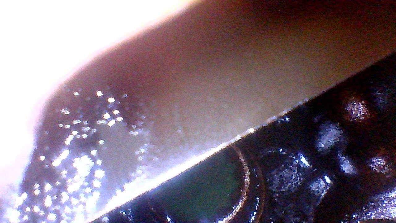

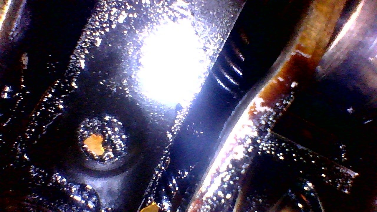

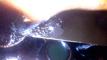

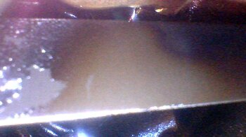

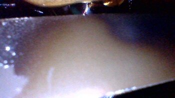

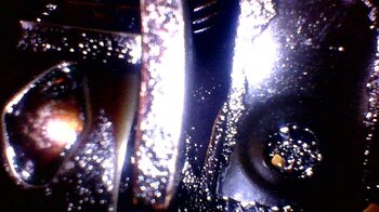

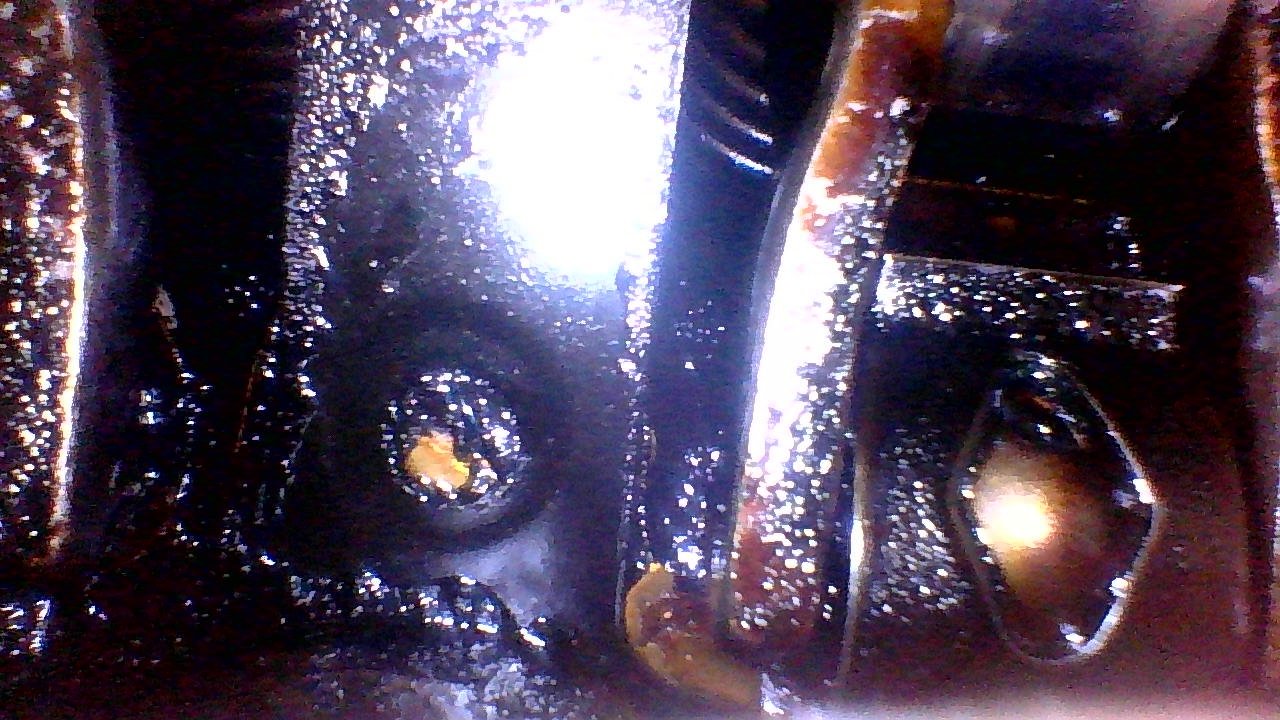

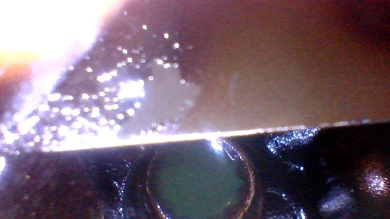

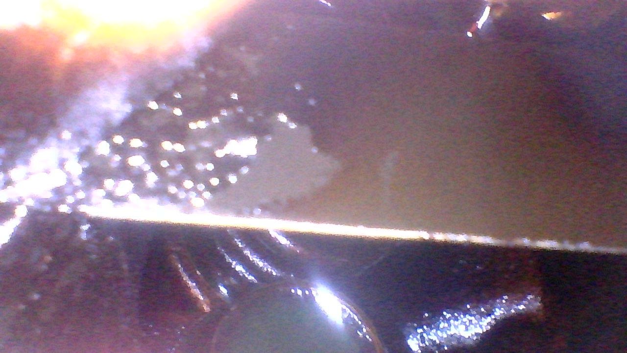

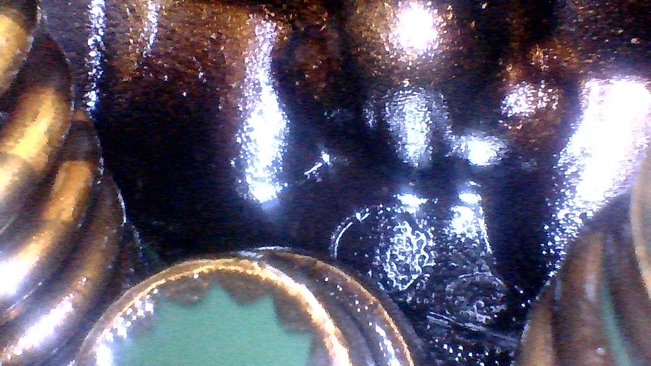

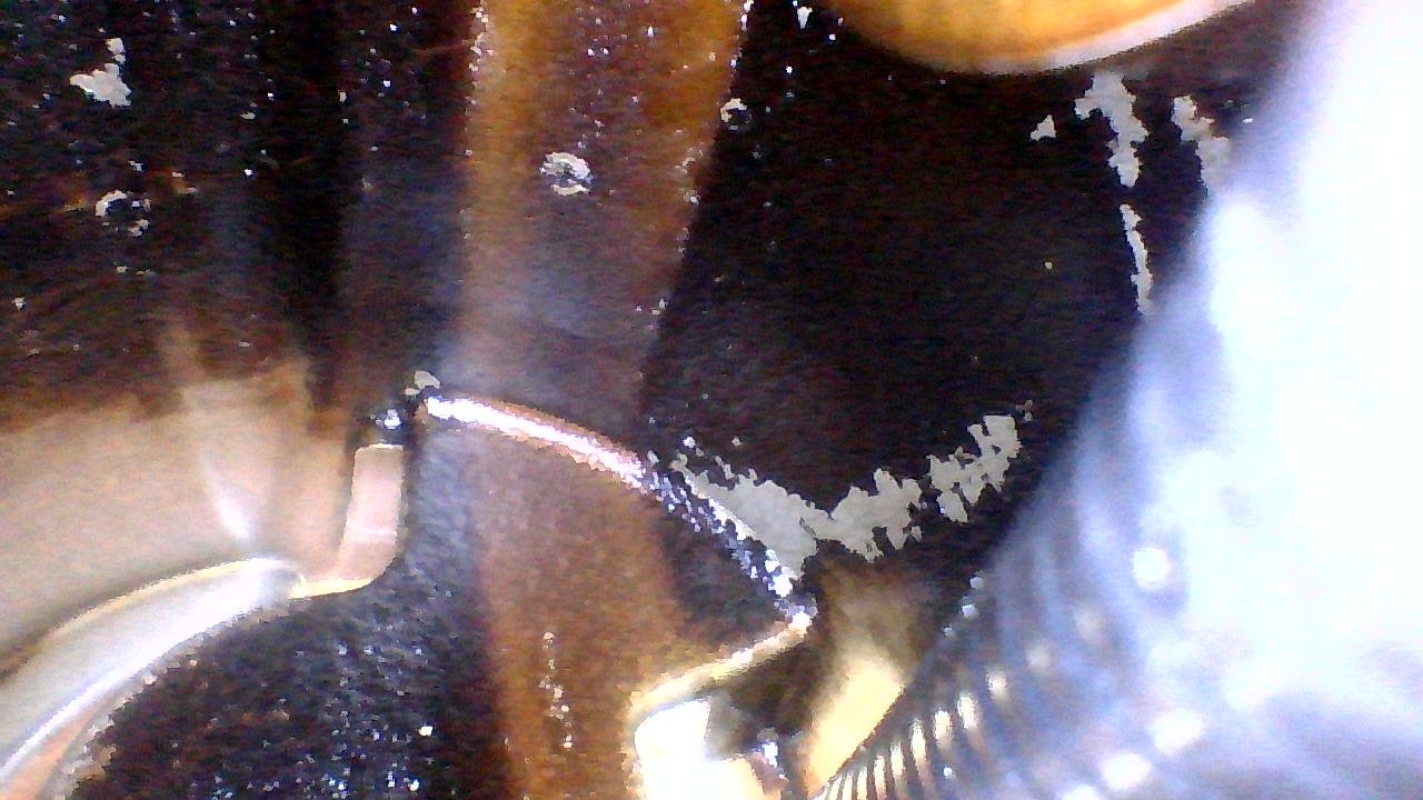

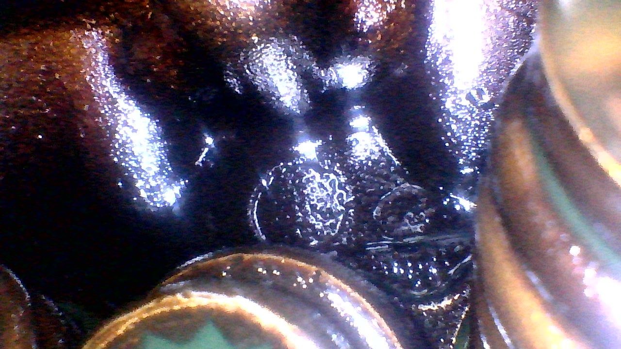

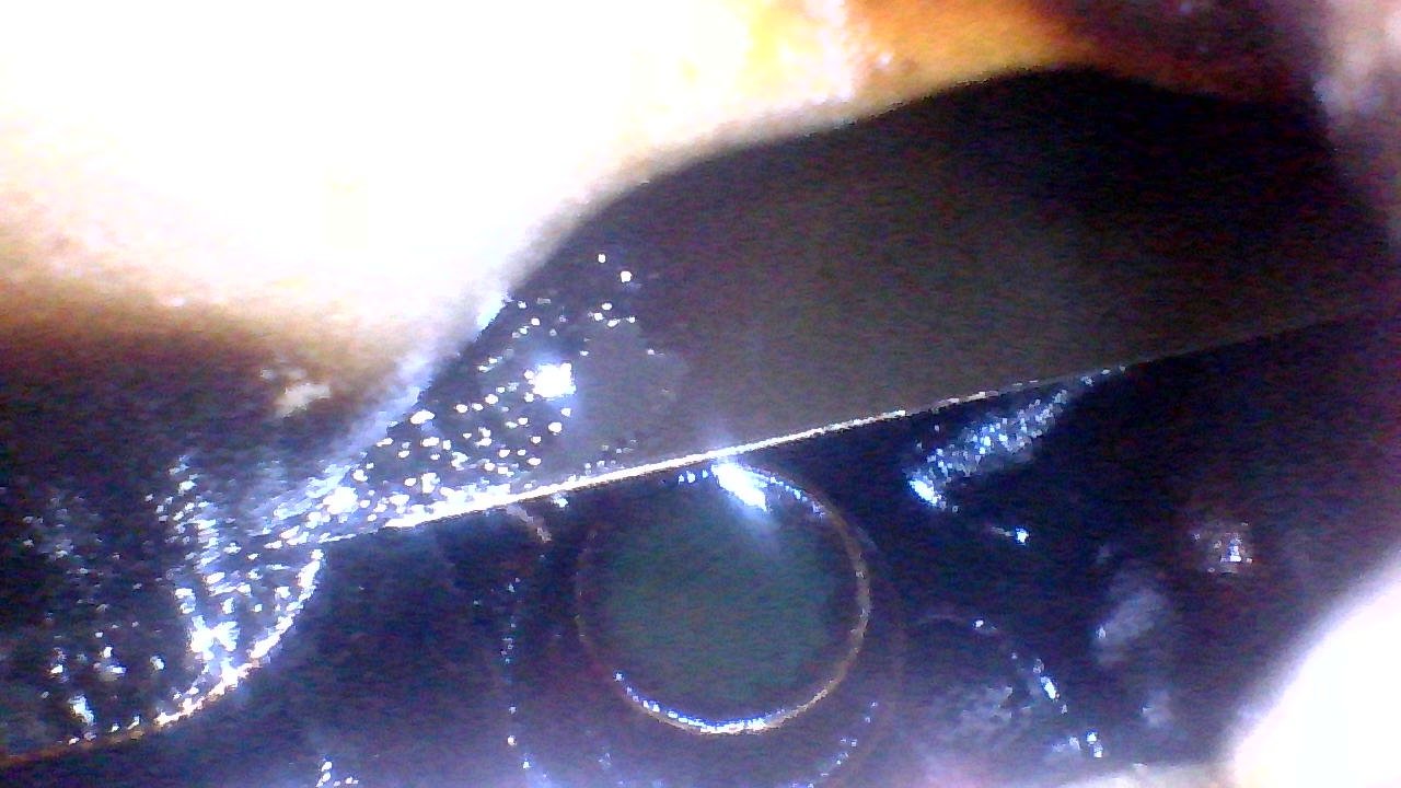

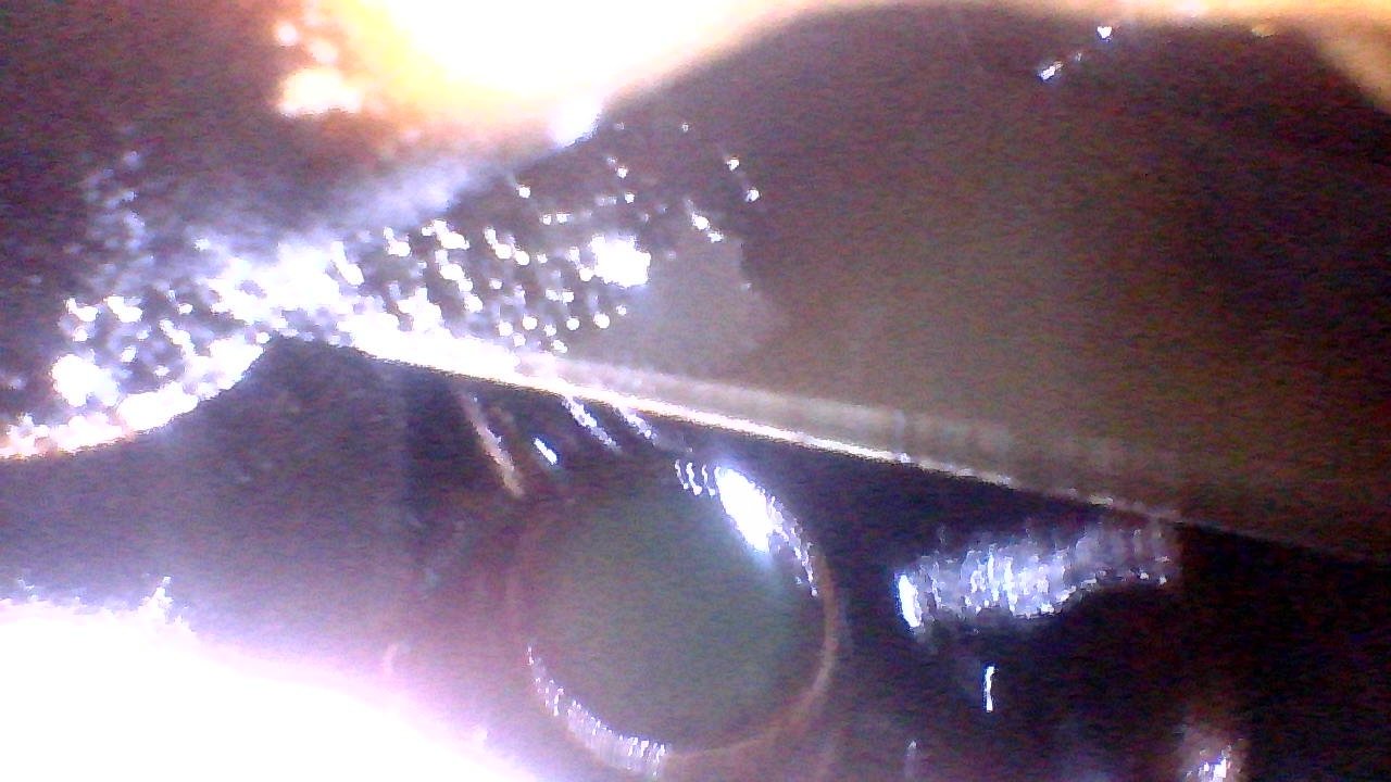

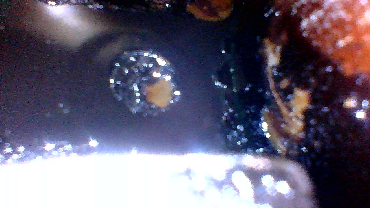

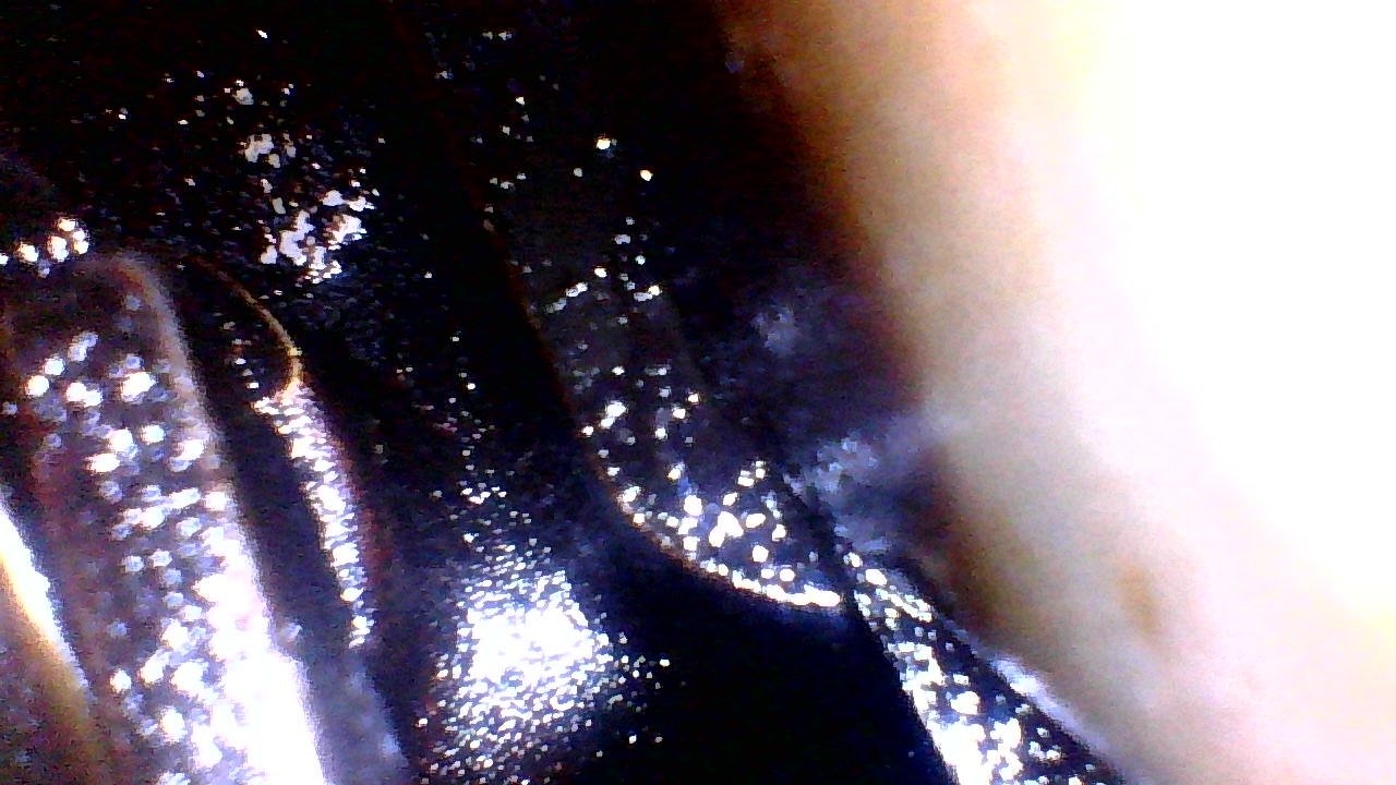

01.06.2023 в 09:46, знаток сказал:
Если даже там  где постоянный поток идёт не отмыло, то надеяться на улучшение под клапанной я бы наверное не стал.
Вау эффект не произошёл.
Даже произошло немного наоборот на первый взгляд. Но стало всё по другому. Даже не знаю как объяснить. Поезжу неделю и ещё раз за фоткаю.
Но вот в одном месте, на пластине, эффект очень хороший, правда её тяжело поймать под тем же ракурсом, что и раньше. Можно сказать она стала почти чистая:D
Мне думается, что я допустил ошибку, залив после bg103, Синтолюкс L132 0,5л. Этого пока делать было не нужно.
Выкладываю фотки все. Кто следит за темой, может сравнить с предыдущими, возможно с каким-то ракурс совпадёт. Очень тяжело из-за пластины нормально одинаково фоткать.
Прошу понять и простить :D
Да уж, совсем не презентабельно ....
