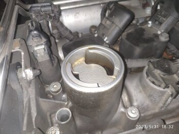

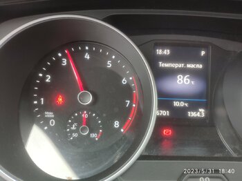

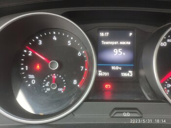

29.05.2023 в 18:41, Дмитрий_ сказал:
Приобрёл три канистры м8в Роснефть. Две покатаю по 500км с Синтолюкс L132, одну залью с bg109 минут на 20 при 3000об, ополоснуть после bg103:)
Поехали: залил в отработку Синтек 0-20 С5 BG-109 на 20 минут с оборотами 1500
Потом залью BG-103
Можно сказать прямая текстовая трансляция :D
Перед этим, ещё BG-208 в бак залил.
Поднял обороты до 2250
Залил BG-103 :)
Желе какое-то в конце канистры, но оно исчезает само :crazy:

Начали скакать обороты, через 20 минут
