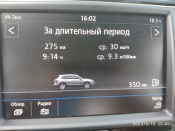

А я не пойму, реально пока не пойму, угарает или нет смесь Роснефть м8в 3,5л + Синтолюкс L132 0,5л.
Как показывает по щупу при смене масла, что масла почти нет, так и показывает:pardon: Жду, когда на БК появится надпись: Долейте масло.
Вообще, такоё чувство, что залитые 0,5л Эстеров, просто прилипли к деталям ДВС :pardon:

Не, не буду покупать. Буду сливать это масло. Мне не нравится, как на Роснефть м8в 3,5л. + Синтолюкс L132 0,5л едет автомобиль и расход бензина не нравится.
Да и наверное самое главное, что эффекта по отмыванию никакого нет.

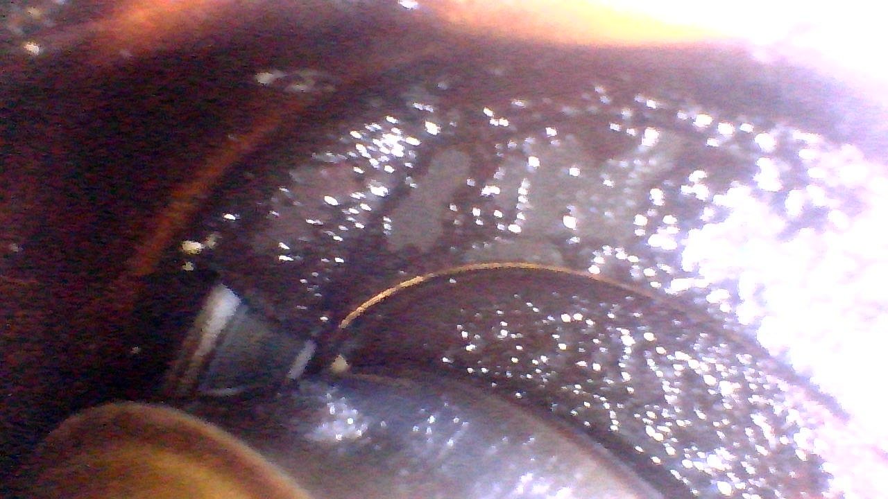

Дмитрий_ эстеры расмягчают нагар, визуально может и не увидишь как моет, но дальнейший процесс облегчит.
По возможности если не трудно можешь сделать фото поршней, интересно, будет ли изменение на их поверхности.
