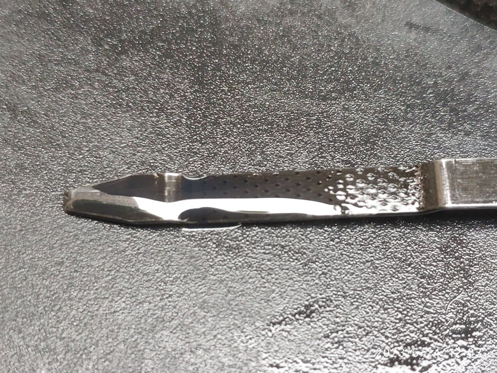

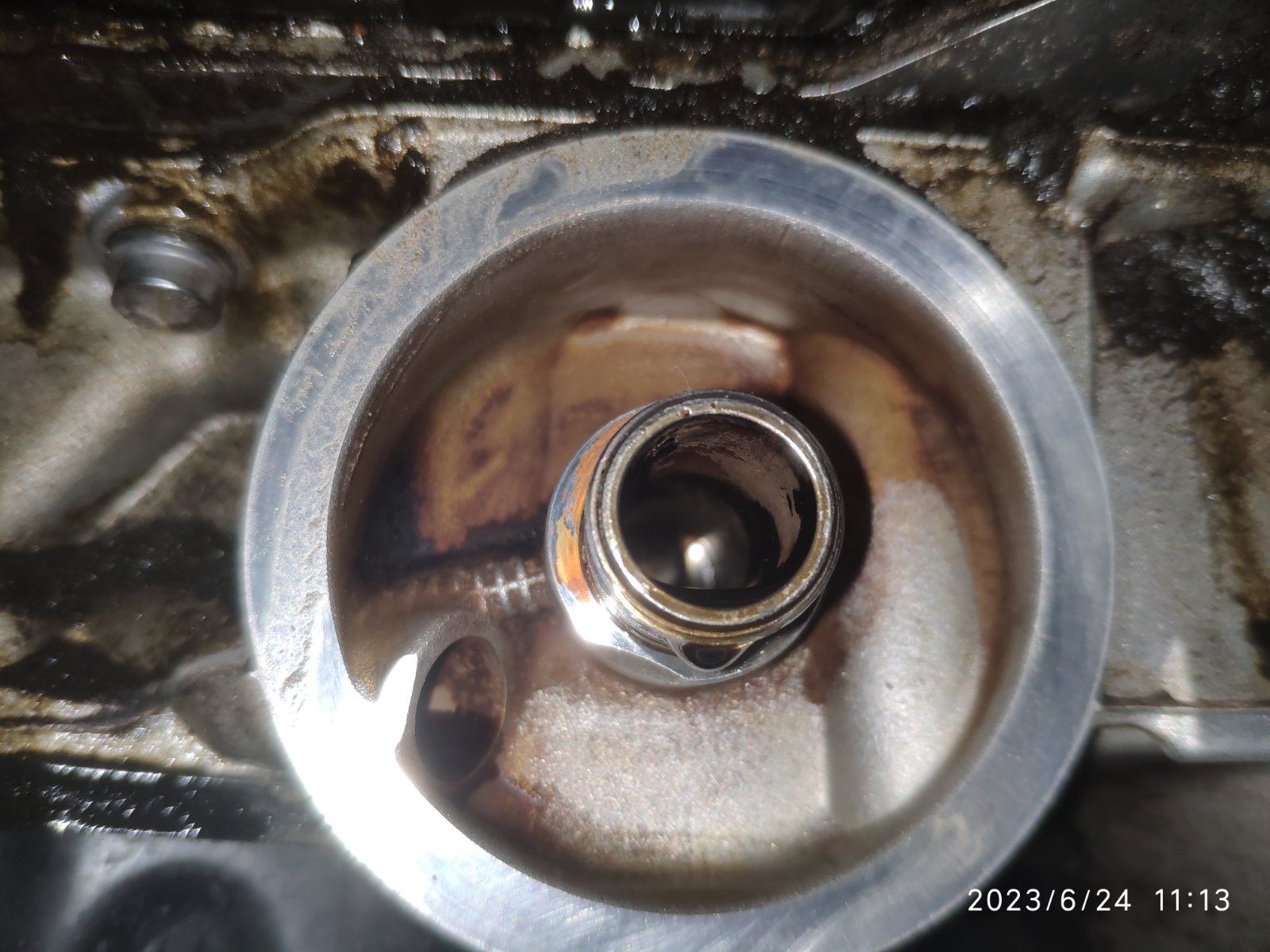

Протёрли место, куда вкручивается масляный фильтр. Стирается хорошо и в этот раз, почти всё оттерлось, что в предыдущий раз не смогли оттереть, потому, что не поддавалось.

Пока, как-то двояко. Место, где вкручивается масляный фильтр, успех отличный, как по мне. А вот, где пластина маслозаливной горловины, там масляный туман поднимает всю грязь. Чуть позже скину фотки, чтобы было более понятно.
В моём случае, 4 раза Валера раскоксойл точно мало. Четвертый раз жижа сливалась, как в первый.
Буду ещё Валера раскоксойл использовать.
