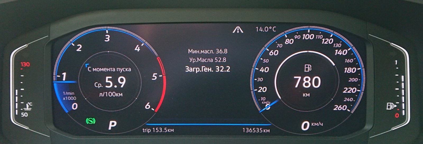

Вроде MQB умеет показывать уровень масла в %. Через карсканер видно будет
Умеет показывать в миллиметрах текущий уровень и минимальный, при котором зажигается надпись про необходимость доливки масла.
7 минут назад, wrighty сказал:
У меня обычная панель.
12 минут назад, Дмитрий_ сказал:
Дело не в панели) Это нештатное допоборудование: PolarFIS) Но вопрос не в нем, он всего лишь транслирует данные с блоков авто.
Изменено пользователем wrighty
8 минут назад, wrighty сказал:
Дело не в панели) Это нештатное допоборудование: Polar FIS) Но вопрос не в нем, он всего лишь транслирует данные с блоков авто.
Всё, понял. Я не заморачивался установкой этого) мне просто не нужно.

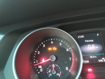

Проехал до дома 70км, остановился возле магазина, не глушил, супруга в автомобиле осталась. Прихожу, а у меня там "подарок" тарахтит не понятно и практически не едет, кое как до дома доехал, перегазовал, обороты выше 4500 не поднимаются, заглушил, завел и вроде нормально всё, но ещё не ездил, возможно, как только начнется движение авто, то снова появится всё тоже самое. Завтра проверю.
(Напомню, в баке bg208)

Дмитрий_ у вас чек загорелся, пропуски зажигания были?

4 минуты назад, sidor_7 сказал:
Подозреваю, что именно они. Один раз уже такое было, не помню в какой теме писал про это в тот момент. В тот раз пришлось сбрасывать ошибки и только после этого ДВС стал работать хорошо. Сейчас пока вроде обошлось, но есть подозрения, что в любой момент повторится, пока опять не залезу и не сброшу ошибки.
Как появится время (точнее, как припрёт) хочу найти те свои сообщения и проанализировать их с этой ситуацией.
6 минут назад, Дмитрий_ сказал:
Пишу это сообщение, больше для себя, чтобы не забыть :mocking:
Вот что вспомнил. Тогда, пропуски зажигания случились, после того, как я заправил бак АИ-95(типо улучшенным с присадками/обычного не было в тот момент) в деревне на АЗС, у нас там все местные и не только, свои автомобили заправляют. АЗС считается достойной.
Так вот после этой заправки, я и поймал чек, но не сразу, а как только пол бака откатал.
Сейчас в баке bg208 и тоже чек, но уже после того, как я чуть больше пол бака откатал.
Странное совпадение :pardon:
