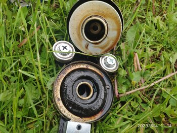

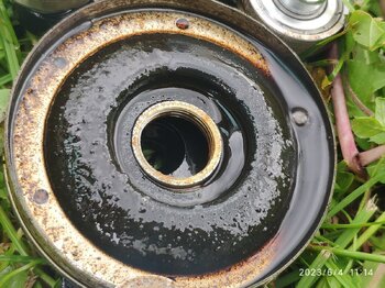

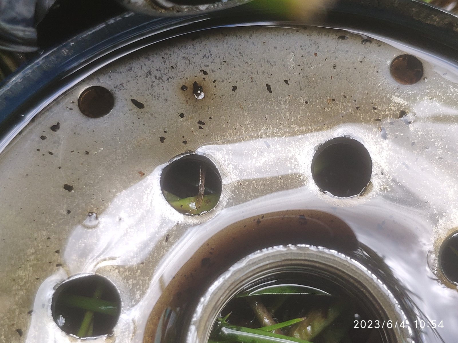

11 минут назад, Дмитрий_ сказал:
Мне думается, что я допустил ошибку, залив после bg103, Синтолюкс L132 0,5л. Этого пока делать было не нужно.
Заказал ещё 4 литрушки bg103, буду перепроверять.
1 час назад, Дмитрий_ сказал:
Вау эффект не произошёл.
У меня пару раз, было такое, что когда фильтр откручивал - под ним был абсолютно чистый металл. Как будто мотор на растворителе работал. Я был в шоке просто. При этом ни каких моющих средств не применялось. Помню даже какие масла были. И это были самые громкие масла, на которых мне ездить не охота.
8 часов назад, знаток сказал:
Понимаешь в чём дело, именно после bg103 там только "шевеление' пошло и стало видно, что хоть что-то начало отмывать.
Вообще, эта купперовская шняга:D ну никак не хочет ничем браться :mocking: было бы просто как у всех от обычного масла, думаю давно бы победил, а тут прям азарт уже меня берёт)
Дмитрий_ У меня в последнее время тоже движок потемнел. И под фильтром темным-темно. Тоже вот сижу думаю, что за х. :D
18 часов назад, Aleksszlat сказал:
Да уж, совсем не презентабельно ....
Страх божий... :shok:
10 часов назад, Дмитрий_ сказал:
От "нетрадиционного" масла можно отмыть только "нетрадиционном" путём .... :sarcastic: :pardon:

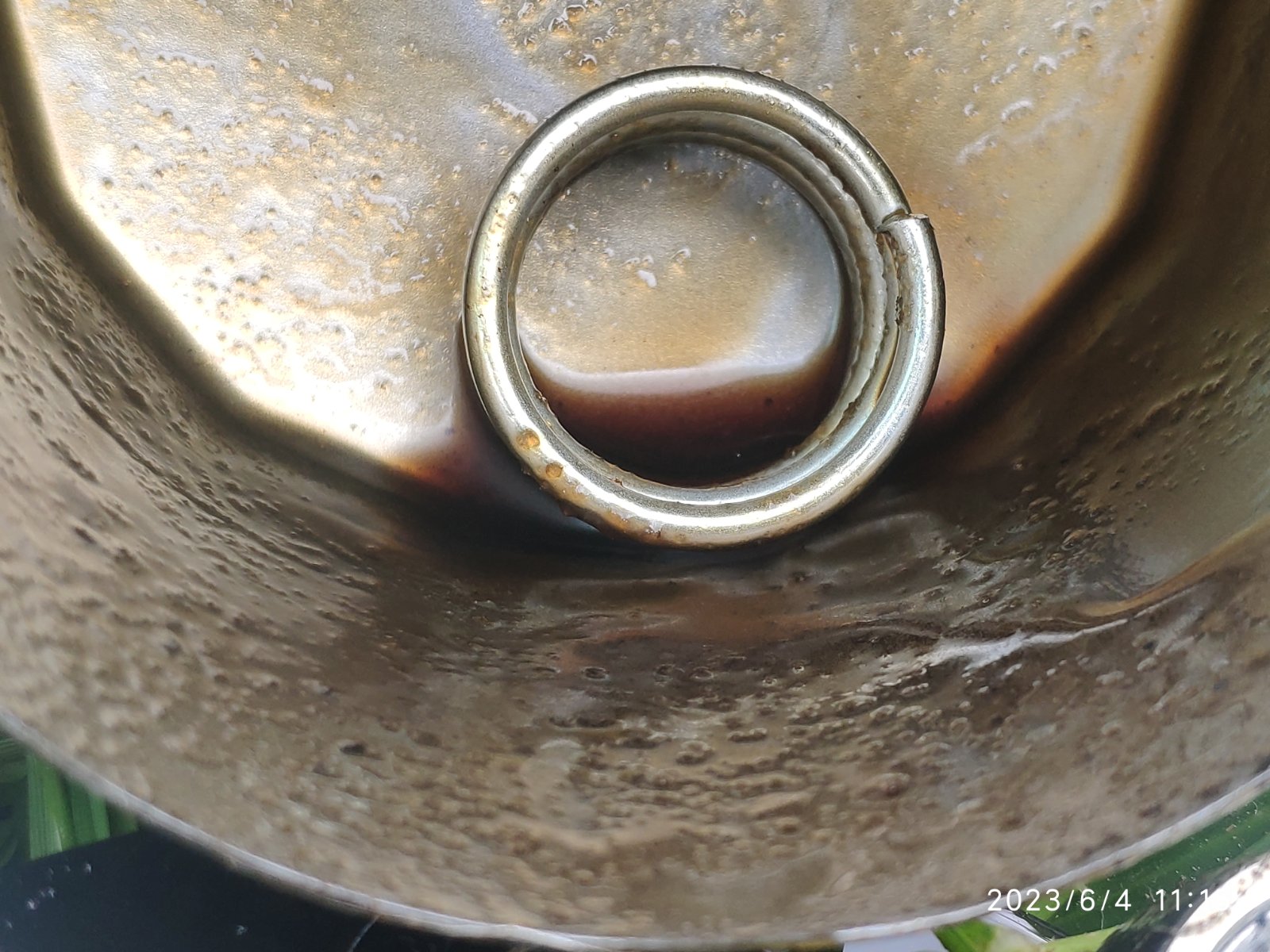

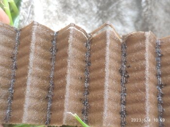

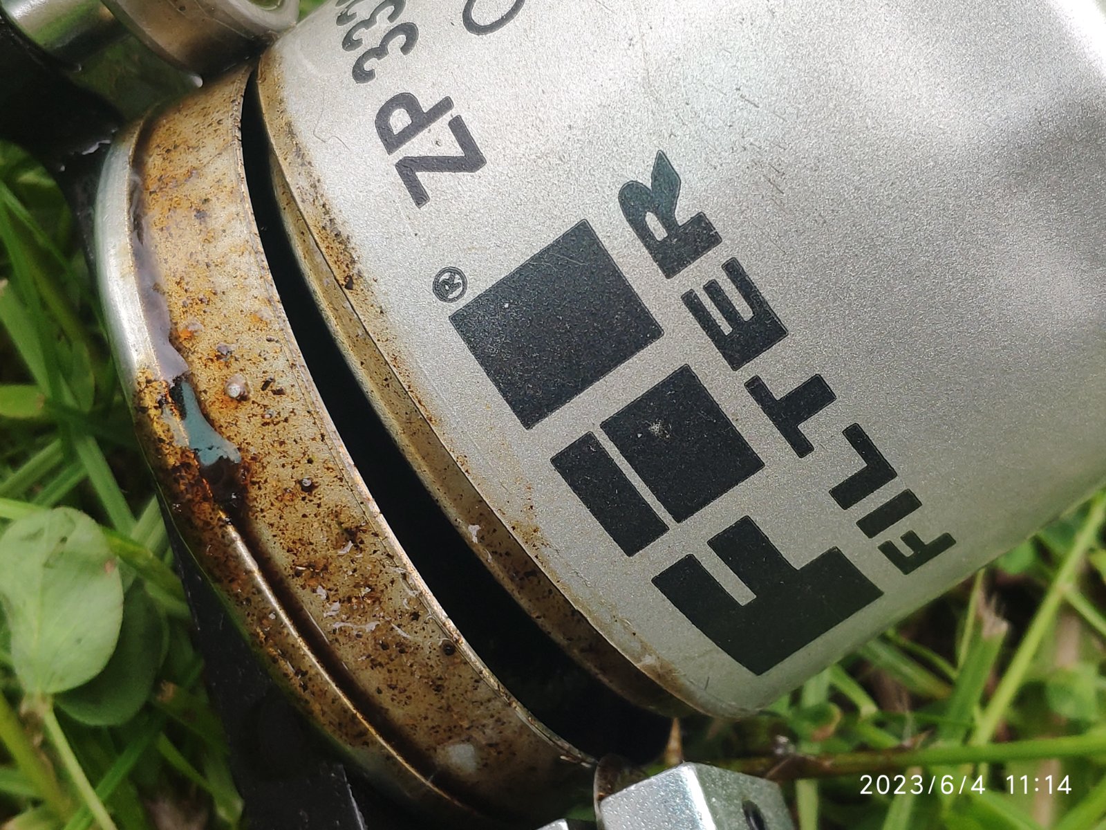

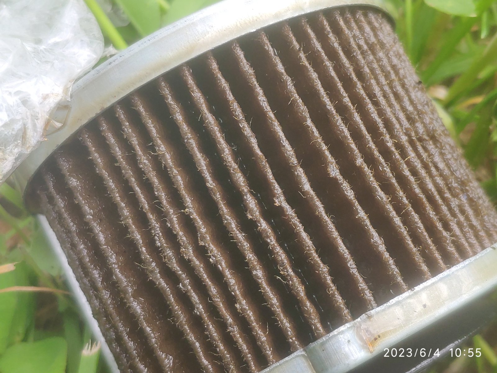

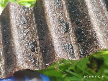

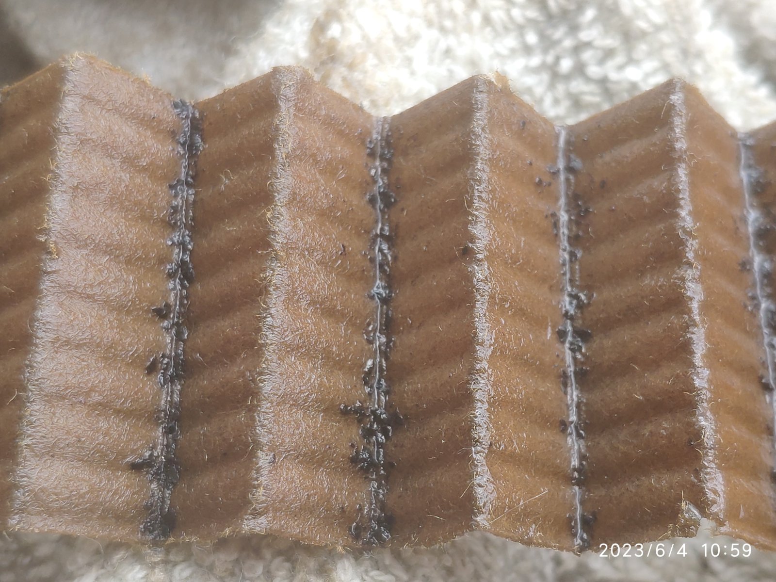

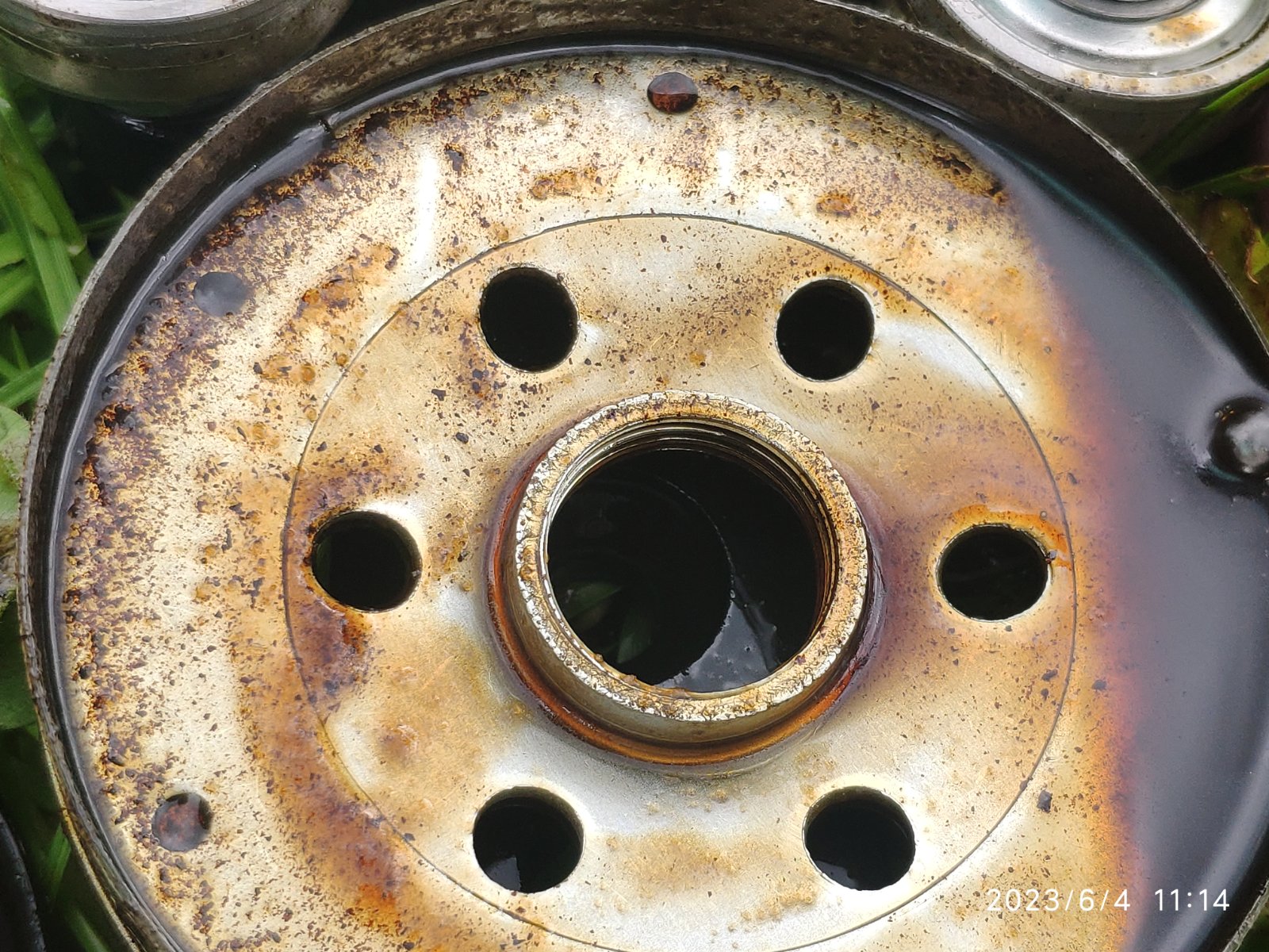

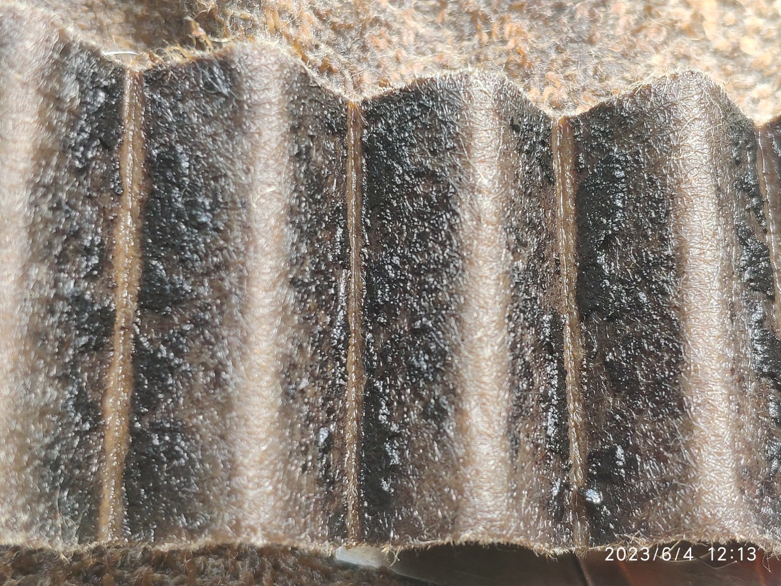

Синтек 0-20 С5 отработка 376км/13м.ч. + bg109 20минут на 1500об.
7 минут назад, Дмитрий_ сказал:
Крошка и шлам кокса: канавки колец и низ поршней, много.
Изменено пользователем sanchell
Только что, Дмитрий_ сказал:
Наглядно..
Процесс пошёл/идёт ...

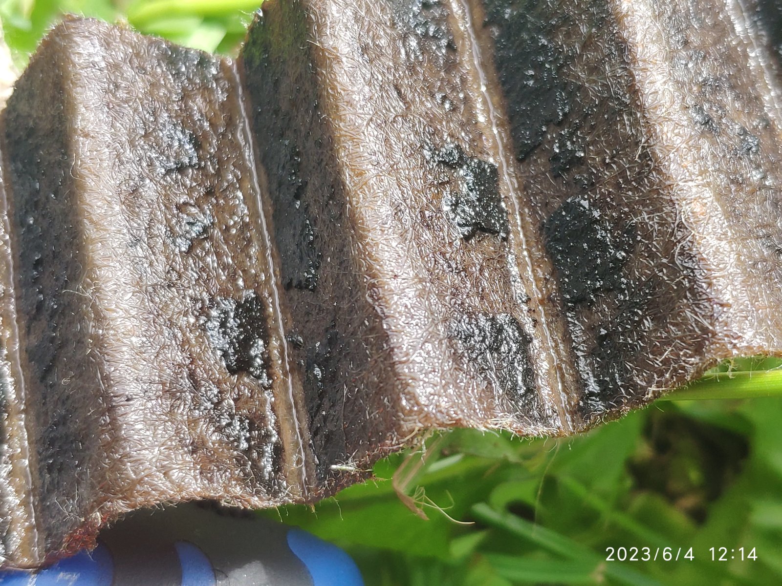

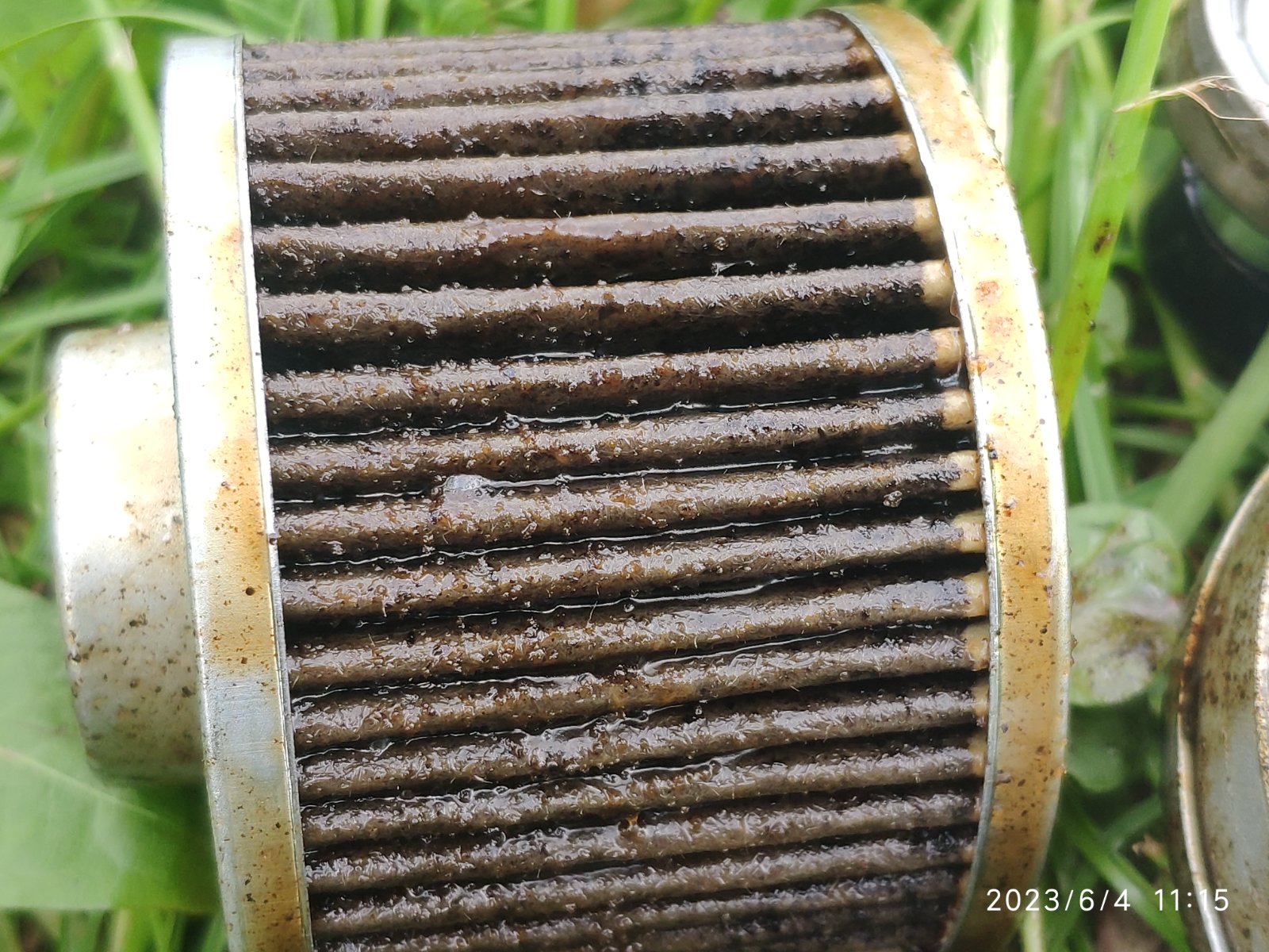

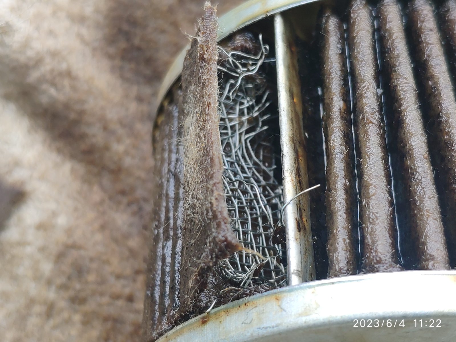

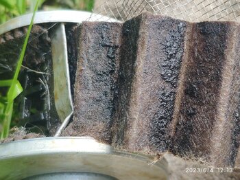

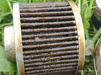

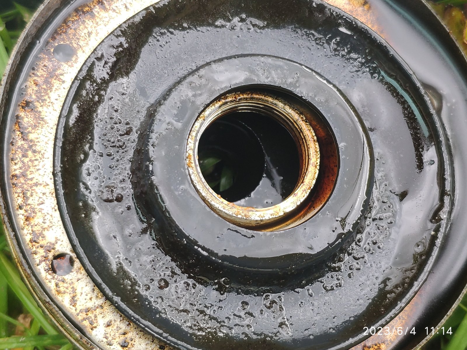

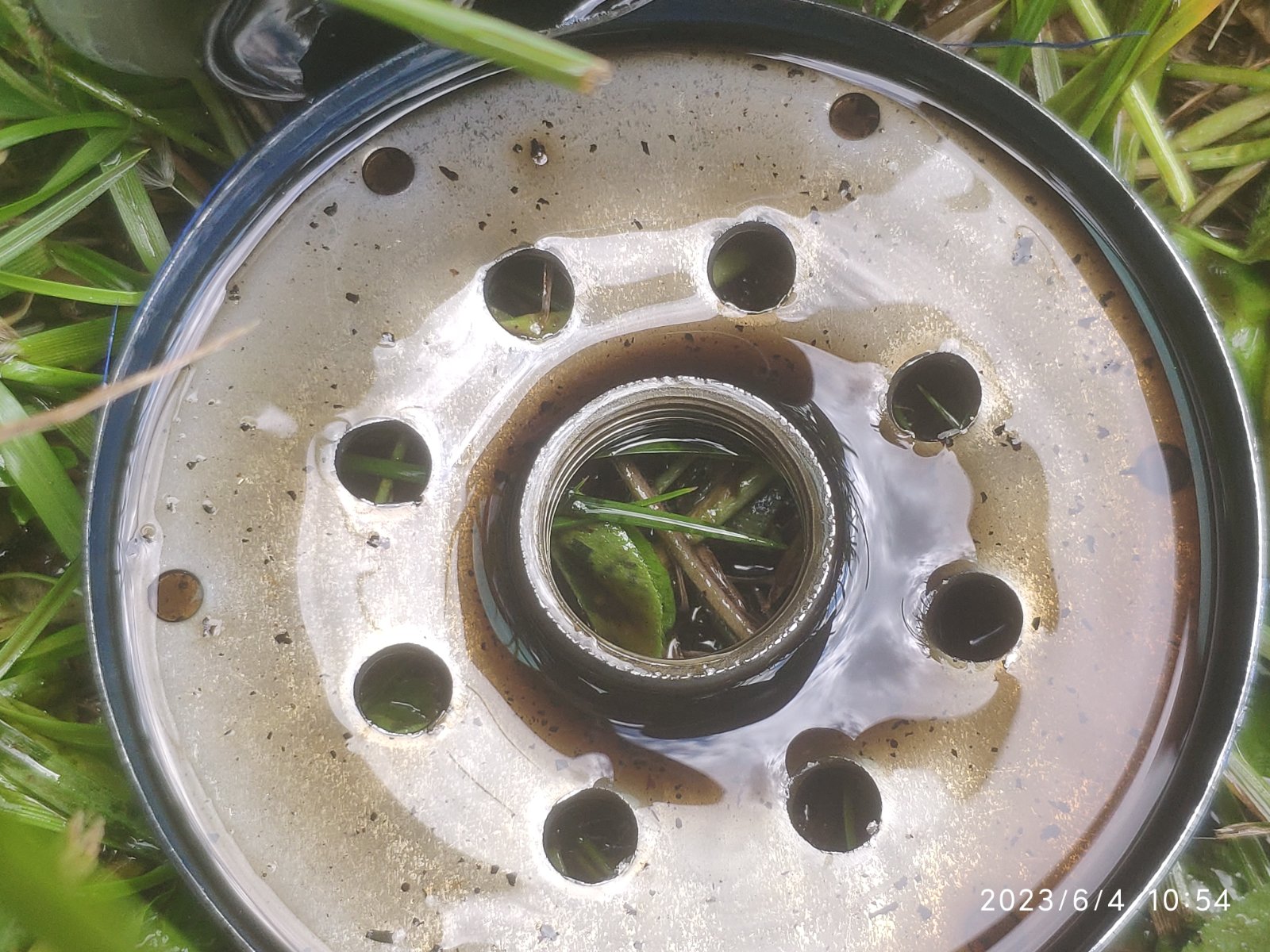

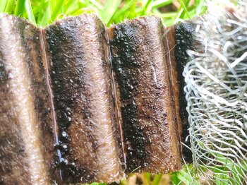

BG103 45 минут при оборотах 3000
Фильтр как оригинал с металлической сеточкой,  никак не могу вытащить :D
Блинннн, да ты авдееву конюшню развёл ....
49 минут назад, Дмитрий_ сказал:
5 минут назад, Дмитрий_ сказал:
А если бы полностью всё отмыло ?  :smile:
Упорство вознаграждается... ;)
PS что будет после следующей промывке ... ждёмс.
Только что, знаток сказал:
Подозреваю что это только "вершина айсберга" ...
