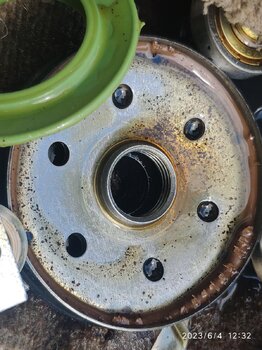

04.06.2023 в 12:46, Дмитрий_ сказал:
Интересно, что это такое?
14 минут назад, Pechnik сказал:
похоже на загуститель, хотя чет многовато
Изменено пользователем prv21
prv21 Ну почему. Если верить @Аргентум, то масла жидкой базы имеют более низкую анилинку, и лучше моют. Может здесь ультра маловязкая база, с горой загустителя?
8 часов назад, Pechnik сказал:
При заливке, эта масса таяла на пластине маслозаливной горловины.
как вариант под разбавление с эстерами и промывками, "тяжелый" пакет и высокая вязкость.
