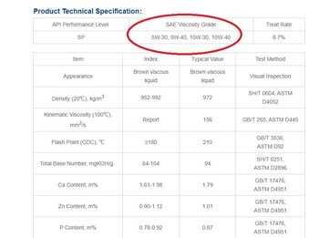

Китайский пакет уже тут выкладывали https://www.richful.com/en/product/fhj-detail-113.htm
Китайцы то получше свой пакет знают. И на себя ответственность за несуществующие спецификации брать не будут.
Кстати, у них там и получше есть для SP
вот тут нужны пояснения по применению по вязкости:pardon:
