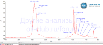

ИК спектр Фурье говорит о том, что масло на основе гидрокрекинга VHVI+ПАО.
Вывод: перед нами очередной экземпляр масла от отечественного производителя Sintec с заявленным высоким уровнем качества (VW 508.00/509.00, MB229.71). И по анализу это все, в общем-то, видно: база крепкая (с добавлением ПАО), пакет присадок достаточно насыщенный, NOACK низкий. Но нет эстеров ни как улучшайзер, ни как базовый компонент. Данное масло умеет бороться с LSPI, что актуально для моторов с прямым впрыском, особенно с турбиной. Также все должно быть хорошо с энергосберегающими способностями. Как покажет себя в моторе? В теории все должно быть, как минимум, неплохо, а как на практике... Поживём - увидим! (Описание Dimmy)

пик 1706-1710.  высота пика 0,32 - уровень ГОСТа. Тут 0,4. В С5 0,48 в среднем. В МХ2 0-20 VW 508/509 - 0,6 (тут правда еще эстеры влияют, тянут немного вверх). То есть это масло что то среднее между ГОСТом и АСЕА С5 по уровню компонента, отвечающего за недопущение отложений на деталях ДВС продуктами деградации масла.
С5 и 508/509 тут нет. Не по Сеньке шапка.

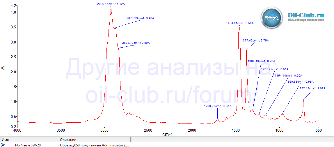

10 минут назад, Itseasy сказал:
Вот из последних С5, голландцы варили.
1516859291_NoName0W-20FTIR.gif.775809c61881ba4fae86cd5ba1b2f70d.thumb.gif.18fc67d5f84feace9d05e61dff1ee652.gif
