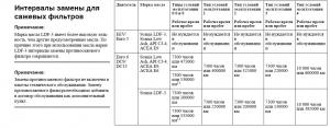

А вот что рекомендует скания в зависимости от использования масел:
