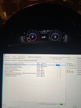

IlyaZh  Вчера спецом  посмотрел температуру двигателя и масла. Термостатирование у меня чипованное, то есть понижена температура двигателя в угоду большему жизни масла и двигателя. Так называемый холодный термостат! Все равно есть угар, хоть и в рамках, не доливаю.
