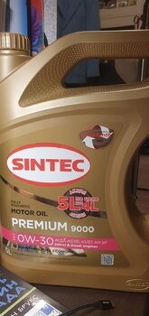

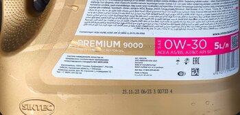

Смотрел отзывы на озоне у 1 и того же поставщика официального - партии 23 года люди выкладывали с шильдиком  ultrasynth +pao+an фото. Заказал там же, прислали 24 года мне 3 по 5л канистры (30.09.24 выпуск), так там только ультрасинф+пао :)
12 часов назад, air182 сказал:
Мошенники они, оба. Под одним артикулом торгуют разными маслами.
Ole не факт, рецептуру могут менять... судя по паспортам масло "варят"/пересматривают +- раз в год (по крайней мере на сайте с их паспортами выгдядело так).
По той цене, что продавали по акции - грех жаловаться, на мой взляд) 5л обошлись в 1604 рэ :)
Бутылки мне пришли аккурат как нарисованная на сайте где +pao и серии как была в крайнем паспорте на известном тут сайте - 30.09.24.
Не давно купленное на Озон по акции.
у меня тоже пришло 24-го года, и тоже без an на этикетке.
@SINTEC Lubricants рецептура поменялась?
