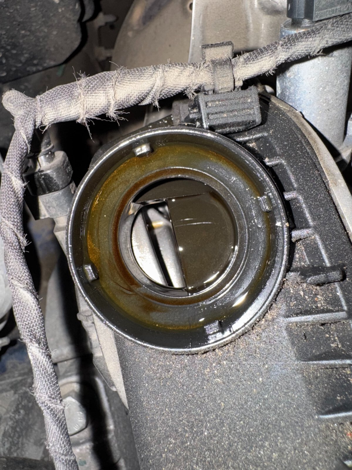

Присутствие отложений в двигателе ПОСЛЕ: неизвестно. фото маслоналивной горловины  прилагаю ниже.

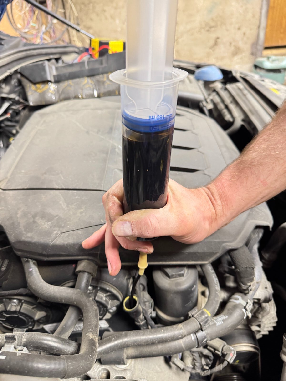

Отбор масла: шприц Жане
Отбор масла проходил с горячего или холодного двигателя: с горячего двигателя, температура масла на момент забора по данным бортового компа +51С°).

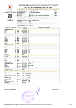

lord0478 для чипа очень приличный результат.
А почему перешли на полнозольние масла? У вас вроде С3, т.к. турбина и прямой впрыск.

lord0478 интересно что ты использовал шприц Жане, а кремния минимум...
Синего цвета нужно было брать шприц)
если серьезно, то шприц старый, помыл его перед забором очистителем тормозов
45 минут назад, mixanix сказал:
В техническом руководстве на мой автомобиль рекомендуется использовать как полнозольные масла А3/В4, так и среднезольные С3 и даже С5(следующее будет у меня видимо). У меня комбинированный впрыск помимо прямого есть 4 форсунки во впускном коллекторе, посему отложений на клапанах не будет от полнозольного масла

Нашел этот пакет присадок. https://www.oil-club.ru/forum/topic/76649-sintec-premium-0w-40-api-sp-svezhee/page/2/
Доработанный Richful RF6188E. Видимо был в 2023 году на таком пакете. Вряд ли его полноценным A5/B5 можно называть.
Но по цифрам отработало хорошо. Нитрация 14.3, многие при такой сливают, а у него еще щелочное осталось 5,43 :)

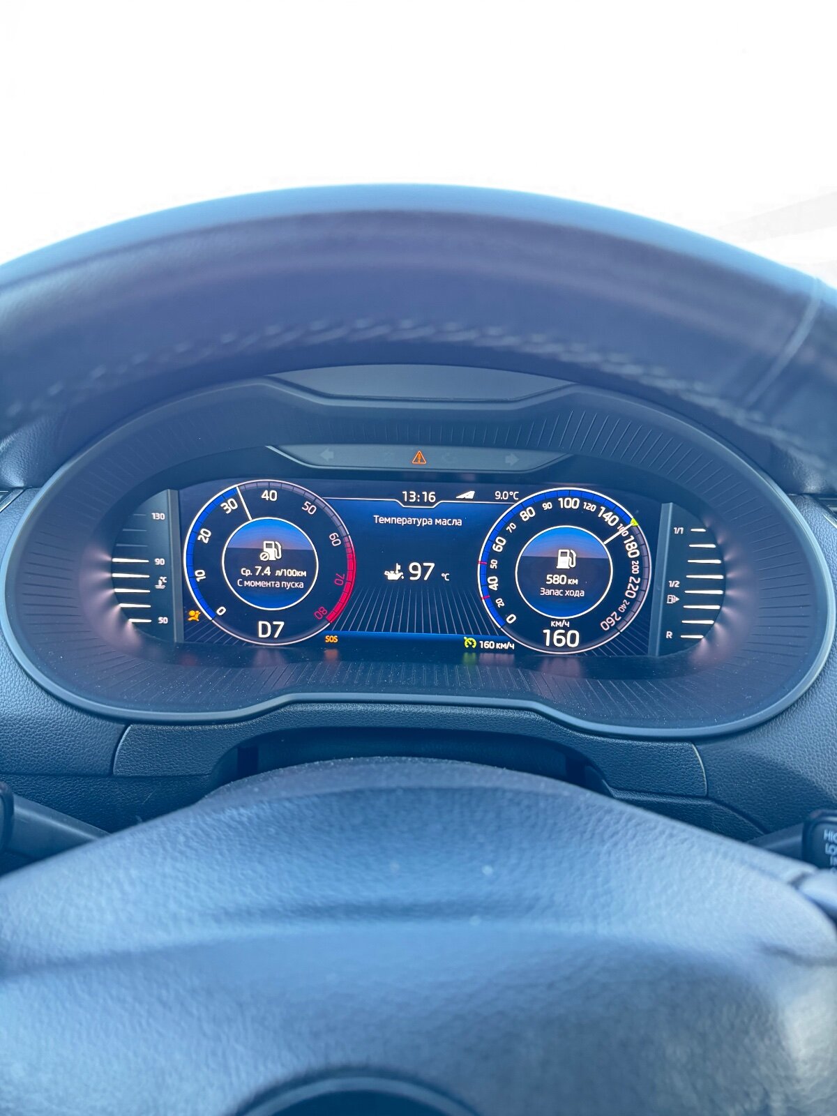

lord0478 ты по трассе с какими скоростями передвигался, обычно или на высоких скоростях? Я все к людям пристаю, пытаюсь понять почему нитрация на трассе так растет.
torcon если покрытие платной дороги норм и ситуация с трафиком безопасная, то позволяю немного превысить нештрафуемый порог двигаясь в диапазоне 160-200км/ч. Прилагаю фото на круизе по объездной Ростова на Дону М4 Дон, по бесплатным дорогам, например , по автомагистрали Москва-Тула, ввиду отсутствия безопасности и наличию камер на каждом км не более 130 км/ч. Вместе с тем приходится учитывать еще и ограничителя на соседнем кресле) и все равно моя средняя скорость выросла прилично по сравнению с предыдущими анализами, прям с этим маслом снизился расход, что стало приятным бонусом в его использовании
lord0478 понял спасибо, у меня просто есть подозрение, что когда мы видим нитрацию выше, чем заявлено по моточасам. Это как раз эти высокие обороты много топлива + много воздуха по трассе. Особенно когда шпаришь на высоких скоростях.

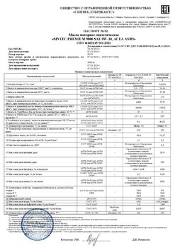

Запросил у Синтека паспорт качества масла из моей партии и они как всегда оперативно им поделились, прилагается. Что скажете?
ps пожалуйста, перенесите его в стартовое сообщение если не трудно.
18 часов назад, torcon сказал:
Видимо тогда еще не было Infineum в них. Но и на Richful RF вроде не походит.
у меня масло партии от 23.03.2023, а прилагаемые данные сертификации ACEA по сабжу более позднее, то есть с 12.10.2023г.

Вот кстати прилагаю паспорт качества масла произведенного 30.09.2024, как думаете, теория о том, что покупать масло на  сертифицированном пакете(ACEA) необходимо с более поздней датой производства оного верна?
