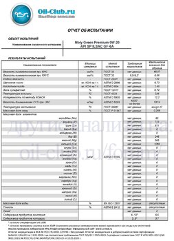

Moly Green Premium 0W-20 API SP свежее за анализ спасибо официальному представителю Moly Green в России.
Moly Green Premium 0W-20 API SP GF-6A (VOA BASE) копия.jpgMoly Green Premium 0W-20 API SP GF-6A URC копия.jpg0470167.jpg
Масло заявлено как: API SP; ILSAC GF-6.
1) Вязкость при 100 градусах - 8,66. Масло полностью соответствует требованиям SAE J300, и может называться "двадцаткой".
Вязкость при 40 градусах - 45,97. Это не экономичная, но крепкая двадцатка, которая не будет очень экономичной, а будет больше защищать от износа.
2) Индекс вязкости равен 170. Он низкий для 0W-20. Масло не должно сильно просаживаться.
3) Температура застывания -47 градусов. Не выдающаяся, средняя, но достаточная чтобы запускаться до -35 градусов.
Вязкость динамическая CCS при -35 гадусах - 5374 мПас. С большим запасом.
4) Температура вспышки 226 градусов. Она тоже средняя, рекордов не ставит. NOACK - 12,2%, нормальный для 0W-20. При полной исправности мотора масло не должно угарать.
5) Щелочное число равно 6,73. Оно нормальное для масел ILSAC, рассчитанных на короткие межсервисные интервалы. Свои 5 - 7,5 тысяч км масло отработает. Больше не нужно на нём ездить.
6) Зола сульфатная низкая, 0,72%. Масло подойдёт в самые современные двигатели с прямым впрыском.
7) Пакет присадок Afton Hitec.
Здесь есть молибден для снижения трения и экономичности. Противоизносные присадки ZDDP на основе фосфора и цинка, бор -беззольный дисперсант, и детергенты на основе кальция + магния,снижающие вероятность LSPI.

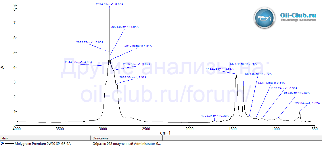

Вывод: перед нами хороший пример настоящего японского масла от производителя Moly Green. Японцы очень точно замешивают масла, взять такой же Моли Грин в вязкости 5W-30, и мы увидим, что количество элементов совпадает на уровне погрешности измерений. Это современное масло самых последних стандартов API SP, ILSAC GF-6 подойдёт в любые бензиновые японские, корейские и китайские автомобили, в том числе и в двигатели с прямым впрыском. В Японии долго на маслах не ездят, поэтому и рассчитано оно под короткие интервалы. Да, масло ничем не выделяется в своём классе, имеет средние показатели, но свои 5 - 7,5 тысяч километров оно отработает как надо. (Описание Любознательный)

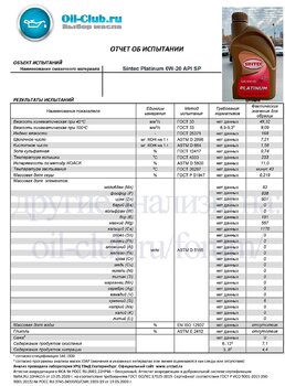

Пакет Afton как у Синтек 0w-20, который мы в прошлом году тестили.
Синтек даже чуть поприятнее выглядит по термостабильности,
а это чуть менее вязкое (топливоэкономящее :D )
Но по большому счёту одинаковы они.
Так что смотрим цену и берём наш родимый (в Ленте сейчас 1745р за 4л и 475 за 1л, глянул несколько канистр - партии старые, на афтоне)
388467504_SintecPlatinum0W-20APISP(VOABASE).jpg.fcf6d8c29425fdbcec084d59595e6d30.thumb.jpg.e1a194f3cb09109add0cd8589e49f619.jpg
