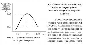

Слегка обогащенная смесь (0,9) горит все же быстрее стехиометрической или бедной.
Так понятней?
нет конечно.... вы издеваетесь ? где там скорость горения...

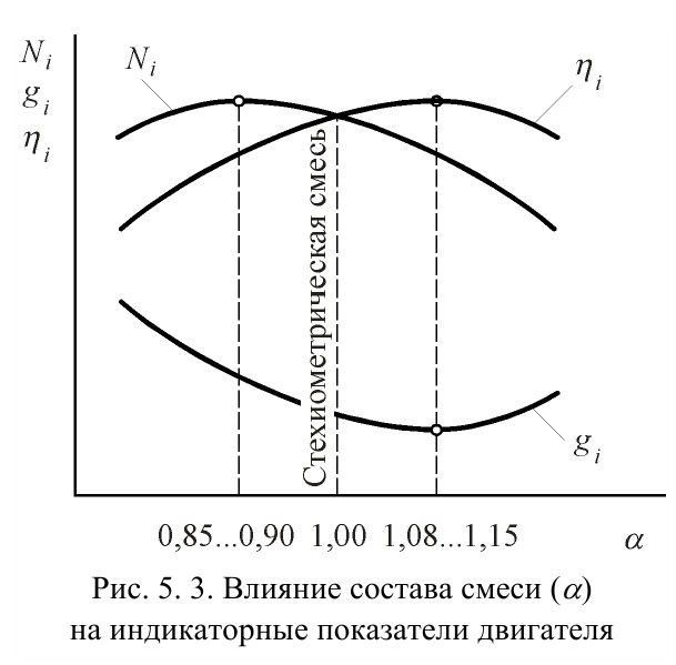

на графике следующие показания
Кривая Ni – зависимость мощности от состава смеси;
Кривая ηi – зависимость КПД от состава смеси;
Кривая gi – зависимость расхода топлива от состава смеси;
α – состав смеси.
α – состав смеси.
Ni(max) достигается в районе α - 0.9, а gi(min) и ηi(max) достигается в районе α - 1.1
Честно говоря я думал предыдущей фотки достаточно.
Тогда вот еще одна.

Мощность еще как зависит от скорости горения, скорость горения еще как меняется в зависимости от состава смеси. Термодинамически выгодней всего, чтобы сгорание происходило мгновенно, при нахождении поршня в ВМТ. Это классика, нетрадиционку не рассматриваем.
