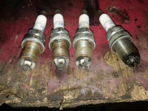

В общем ещё раз опишу ситуацию:
Двигатель VW 1.6 BSE атмосферник. Хозяин заливал Motul 504 через каждые 10 тыс и доливал литр на 10 тыс., продал на пробеге 60 тыс. Новый хозяин был вынужден долить поллитра уже через 2000км.
Решили делать следующее: Раскоксовка лавром 1 час, промывочное Лукойл 20 минут на холостых, далее LM synthoil high tech 5w-40/
Через 700 км, масло ушло на 2 риски (измеряли через 10 минут). Заливали до полной при замене, без заливки в фильтр. Когда измеряем на холодную то видно 5-6 рисок.

Может, не в кольцах дело, может, масло через вентиляцию картера дует?
Немного масла в патрубке у дросселя. И раньше свечка в четвертом колодце была вся в черном нагаре, теперь всё ок.

Вот свечи
kosmoz, наличие во впускном патрубке небольшого количества масла - эт, как я понял, нормальное явление для этого мотора. Такая уж у него система вентиляции картера. А вот такой расход масла похож на то, что колечки залегли, судя по свечке - в 4 циллиндре. Мало, на мой взгляд, по времени ты раскоксовку делал. Попробуй хотя бы на ночь оставить

за час вряд ли, масло с высоким TBN в границах 502 допуска через 7500 км при 3 -5 заменах параллельно с лавром может отпустит кольца...у меня весной все свечи такие были хоть летела вся срань с МО только в третий цилиндр..вот он 504 допуск за работой на интервале больше 7 500 км..

А ещё такой вопрос. Масло обнаружилось на резьбе свечи и мониторинг интернета показал. что это колпачки. Так такое состояние свечи может быть не из-за залегшего кольца, а из-за колпачков?

Желательно эндоскопию делать, только у грамотного спеца...
Колпачки - любимая разводка мотористов, так как делается быстро, волобще то задубение колпачков начинается при содержании серы в масле более 2% (я где то выкладывал работу чеха относительно задубевания колпачков) - такого содержания серы не было за эти периоды
....Здесь явно ВКГ...
